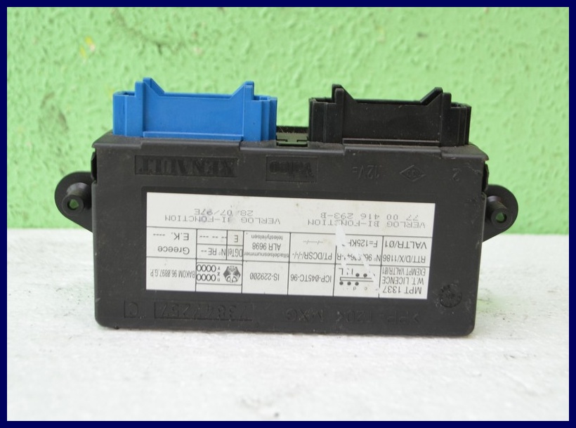

    Auto jak w temacie , nie odpala, chcę na próbe zdjąć immo , kupiłem emulator Autotronika chcę przeprogramować pamięć B58085 (24c04) i przy odczycie mam same FFFF, i nie wiem czy tak ma być gdyż w instrukcji emulatora jest napisane :
    W celu użycia
    emulatora w
    pamięci 24C02 od
    05A do 05F
    wpisujemy wartości
    FF i od 0F2 do 0F7
    wpisujemy wartości
    FF

    slevy70
    Bieda z nędzą napisał:
    A czym ją czytasz?
    Wellon VP-180
  • #4 16096471
    invector
    Nie poczytasz tego, bo to nie jest pamięć.
  • #5 16096583
    slevy70
    zasugerowalem sie opisem za jakiegoś forum , nie wiem dlaczego prawie wszyscy piszą że to 24c02, a faktycznie to jest l9700. Jak ugryźć ten sterownik, robię go pierwszy raz.?
  • #6 16096605
    invector
    A nie siedzi tam przypadkiem motorola?
  • #8 16097122
    mako110
    Kolego modyfikujesz odczyt z pamięci ecu i odcinasz linię kodową i musi być git.
    A czy nie prościej i taniej postawić to w oryginale?????
  • #9 16097251
    slevy70
    Pamięć z drugiej strony płyty, oznaczenie 63AD B58 258 :)
    Czy to poprawny odczyt tej pamięci ? Może ktoś to zweryfikować ?
