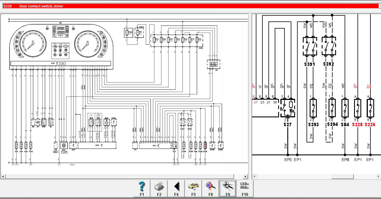

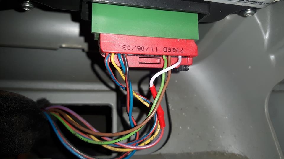

    Mam pilny problem. Potrzebuje rozpiske ewentualnie moze ktos wie w ktorej wtyczce (czerwona-dwa rzędzy i zielona jeden rząd pinów) i który kabel jest odpowiedzialnyza sterowanie kontrolki otwartych drzwi.?(chyba to jest sterowane masa z krancówek drzwi)
    Chce zamontowac "buzer" ktory bedzie informował sygnałem dzwiękowym o otwartych drzwiach (zbyt duza prucia instalacji i ciagniecia kabli by zrobic to z krancówek, bo przestrzen ładunkowa jest na osobnym sygnale z krancowek.
    Prosze i info i jakies schematy na email marcin188_18(_at_)o2.pl ewentualnie tutaj.
    Pacjent to Opel vivaro z 2005r
    Licznik z elektronicznim wskaznikiem paliwa i płynu chodniczego

  • #4 16101963
    marcin188_18
    Podpialem się w sygnał z krańcówek, plusa dałem po stacyjka, ale jak wyłączenie zapłon i zamknę drzwi to buzzer buczy. Co to może być? Jak to rozwiązać?

  • #8 16849477
    boleq1981
    Ja ma bez ESP.
    Kolory kabli mi nie pasują :(
    Opel Vivaro 2005r - Vivaro schemat wtyczek licznika
  • #10 16849777
    boleq1981
    Kolego a mógłbym prosić o dokładniejsze zdjęcie.. chodzi mi o rozpiskę kostek samego licznika bo na tym nie wyraźnie widać
  • #11 16865253
    Majeran123
    Mam jedynie coś takiego.
    Z modułu idą trzy kable do licznika poza CANem
    Kostka A fioletowy 3 pin, pomarańczowy 5 pin, kremowy 2 pin
    na małej kostce masz tylko ABS i wskaźniki.
