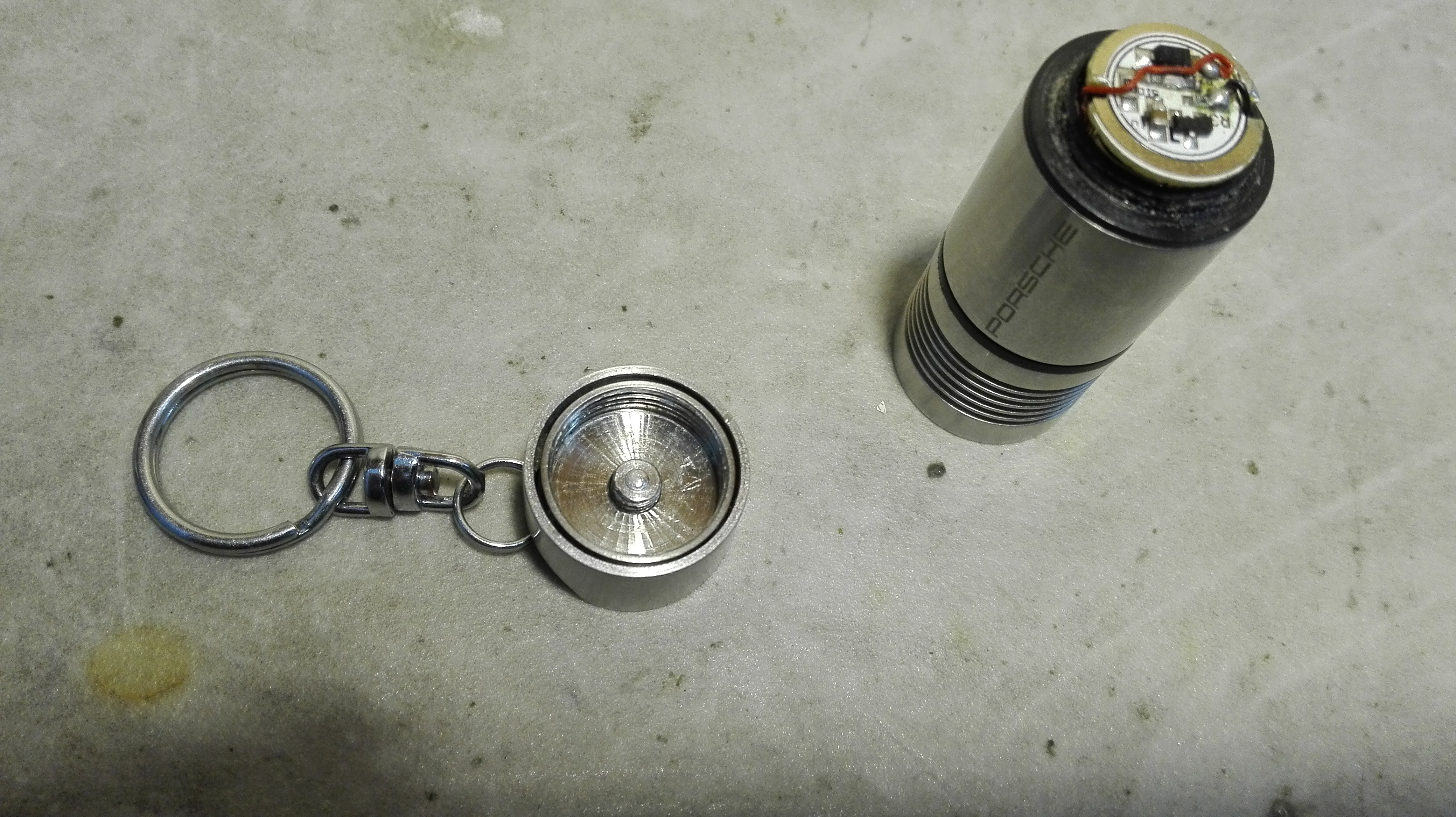

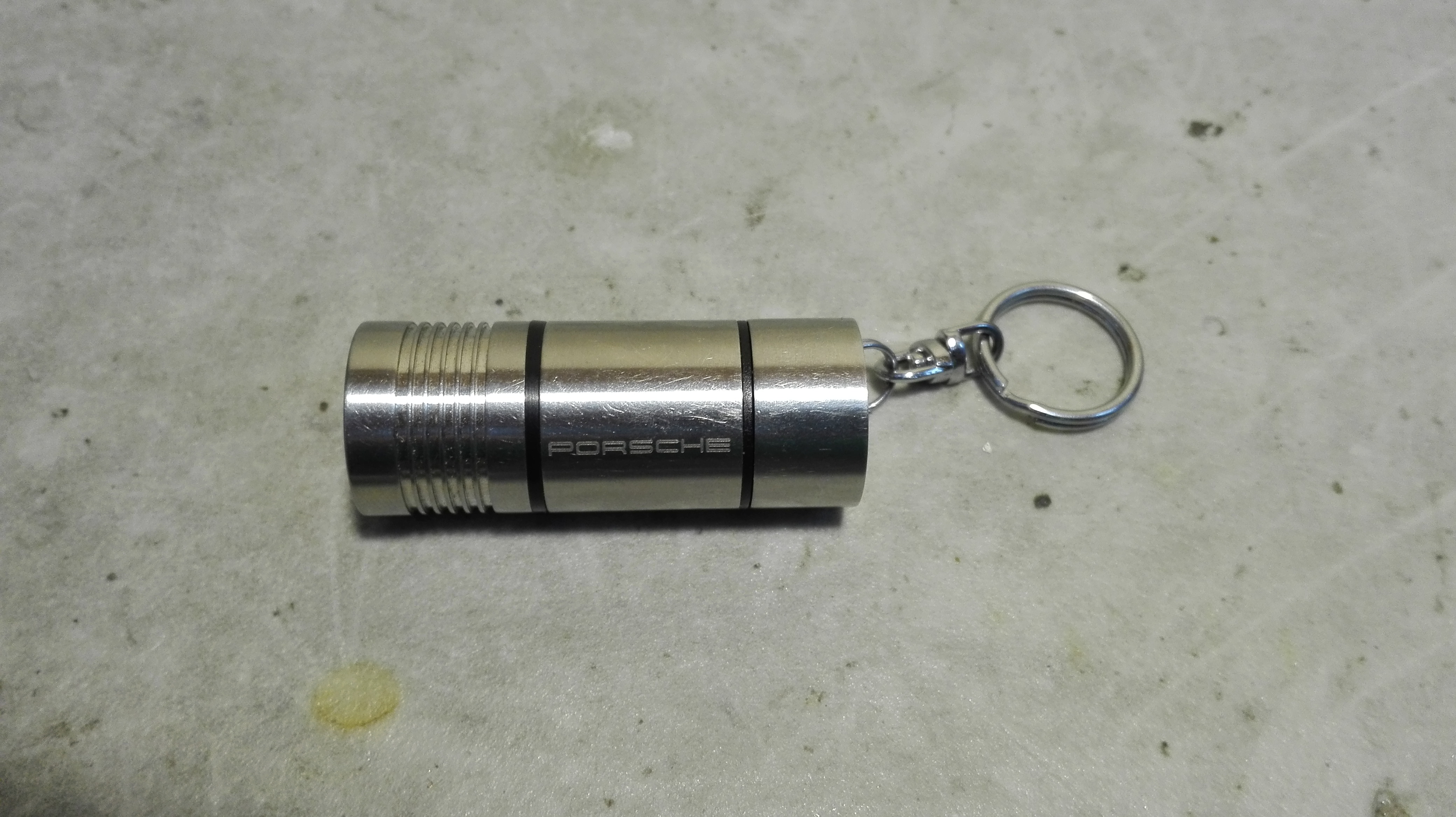

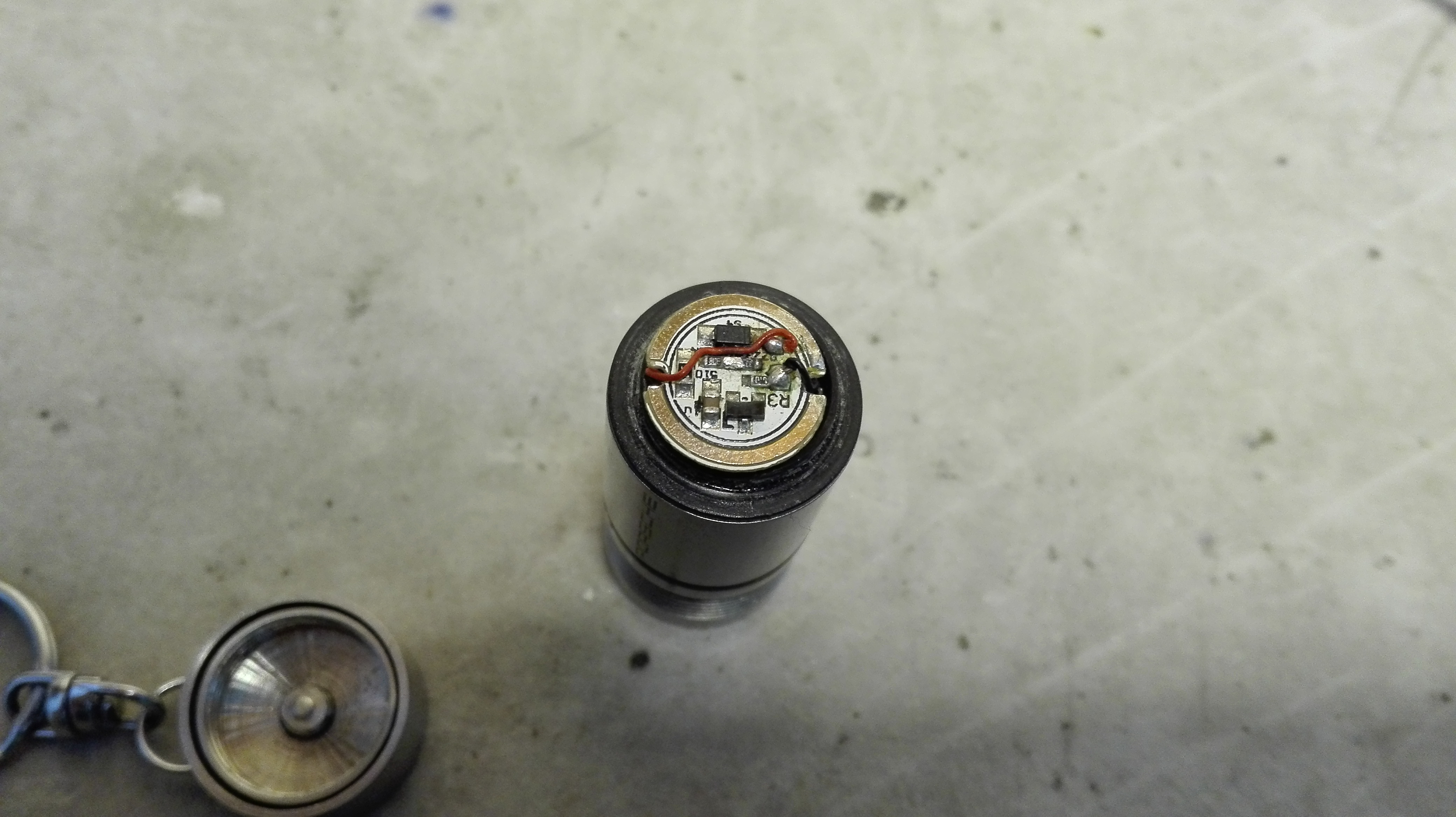

    Wpadło mi w ręce takie oto cudo. Sprawne, ale akumulatorek rozładowany. Rzekomo latarkę ładuje się z gniazda zapalniczki po odkręceniu tylnej części. Przyznam, że słabo mi się to widzi. Płytka widoczna na foto lata luźno. Minus zasilania idzie na obudowę, ale plus? Nie widzę punktu, gdzie można go przyłożyć. Zacząłem się zastanawiać czy nie brakuje żadnego elementu, który umożliwiłby wpięcie do gniazda zapalniczki. Miał ktoś do czynienia z taką latareczką? Mogę liczyć na jakąś sugestię?

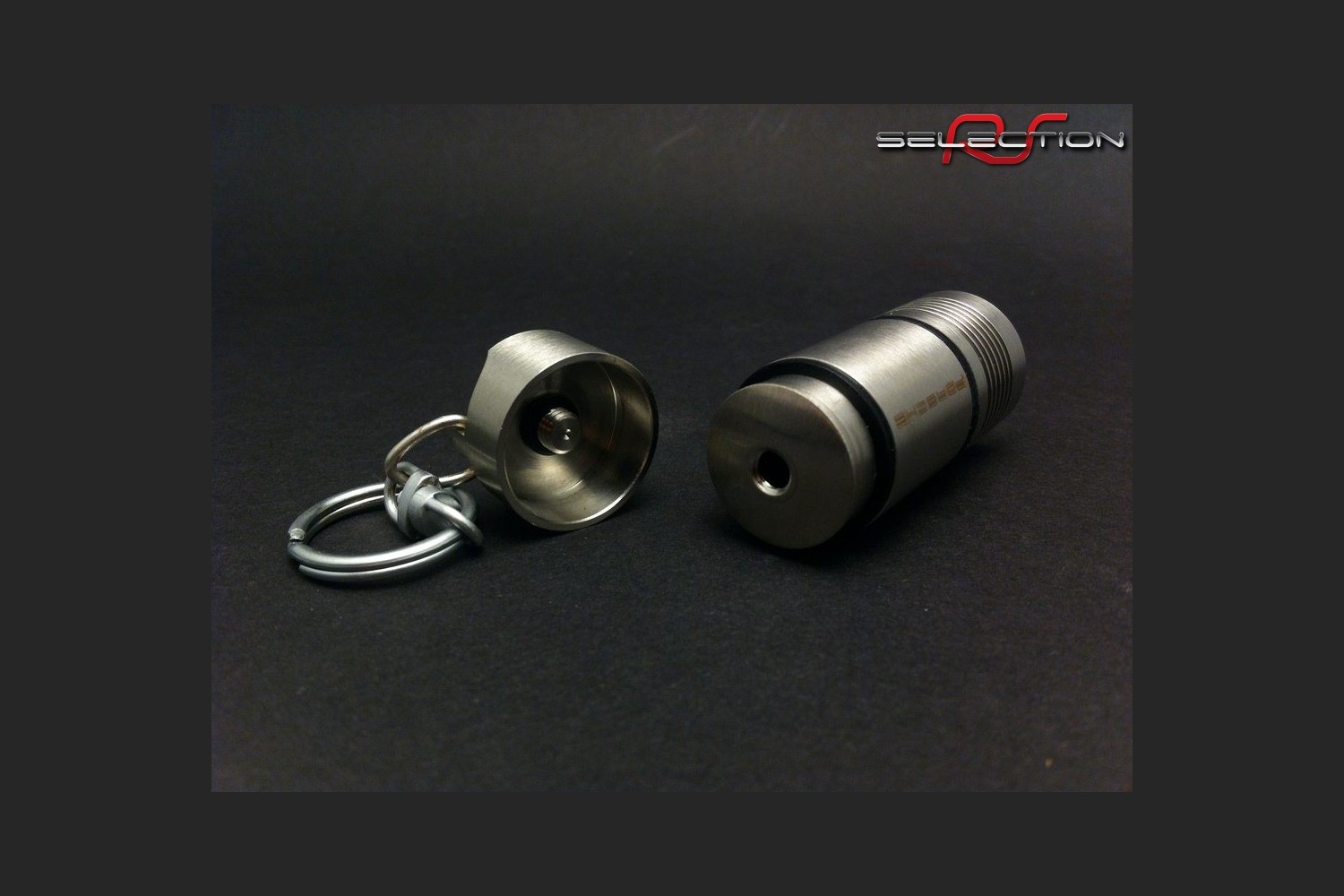

    krisRaba
    Na moje oko wygląda to trochę jakbyś miał oderwany ten element "+" i został on pod odkręcaną końcówką. Patrząc od wewnątrz (foto 2), to byłby tam nawet jakiś trzpień typowy dla gniazda zapalniczki. Czarny plastik byłby izolatorem między minusem z bocznej obudowy, a plusem na tej klejonej do niego końcówce. Możliwe, że ta końcówka po poprawnym złożeniu zwiera się z pierścieniem po obwodzie...

    leonov
    Pewnie tak jest tylko że po odkręceniu raczej dokręcało się coś w to miejsce, czy te dwa półokręgi na brzegach płytki łączą się z + lub - ?

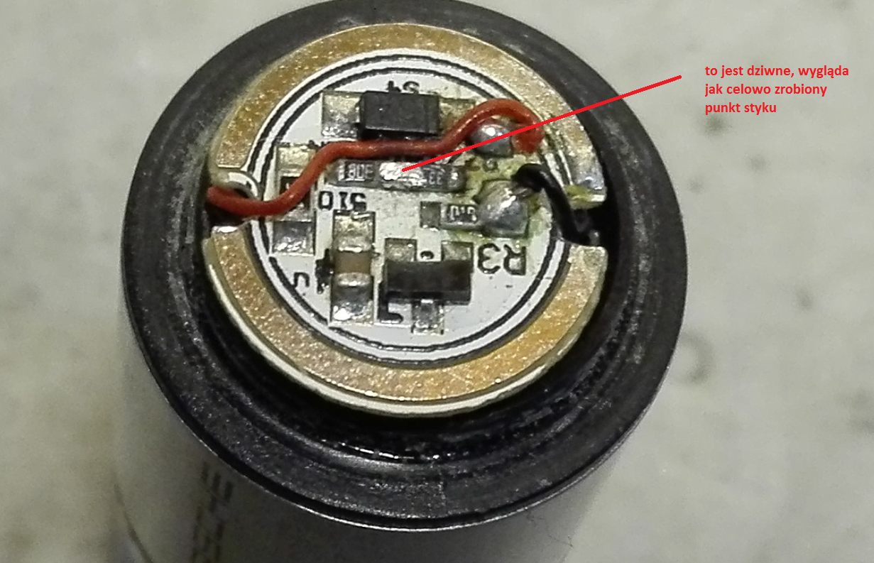

    krisRaba
    Albo po obwodzie, albo ten trzpień wewnętrzny spod odkręcanej końcówki (ze zgrubieniem sugerującym styk), opiera się na cynie między dwoma rezystorami na środku. Bo jakiś dziwny naddatek spoiwa jest na nich.

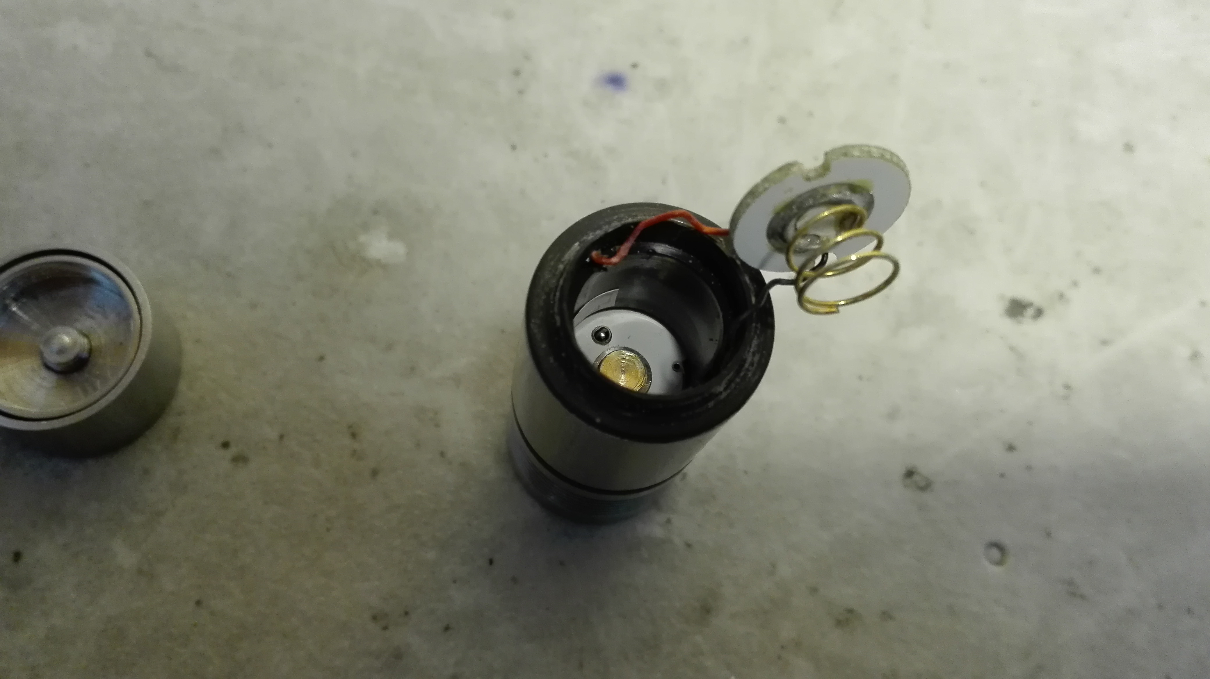

    arekw95
    Dziękuję za zainteresowanie. Trzpień wygląda na element zespolony z częścią zewnętrzną a nie wewnętrzną niestety. Niemniej jednak próbuję wykręcić środek. Jakieś pomysły jak do tego podejść?

    Znalazłem jeszcze taki obrazek, niestety słabej rozdzielczości.
    Latarka Porsche Design - Jak ładować? Czy nie brakuje elementu?
    Ale chyba widać na nim, że końcówka metalowa jest na latarce, a ścianka końcowej zatyczki jakby cieńsza.. co by potwierdzało powyższe.

  • #7 16099673
    arekw95
