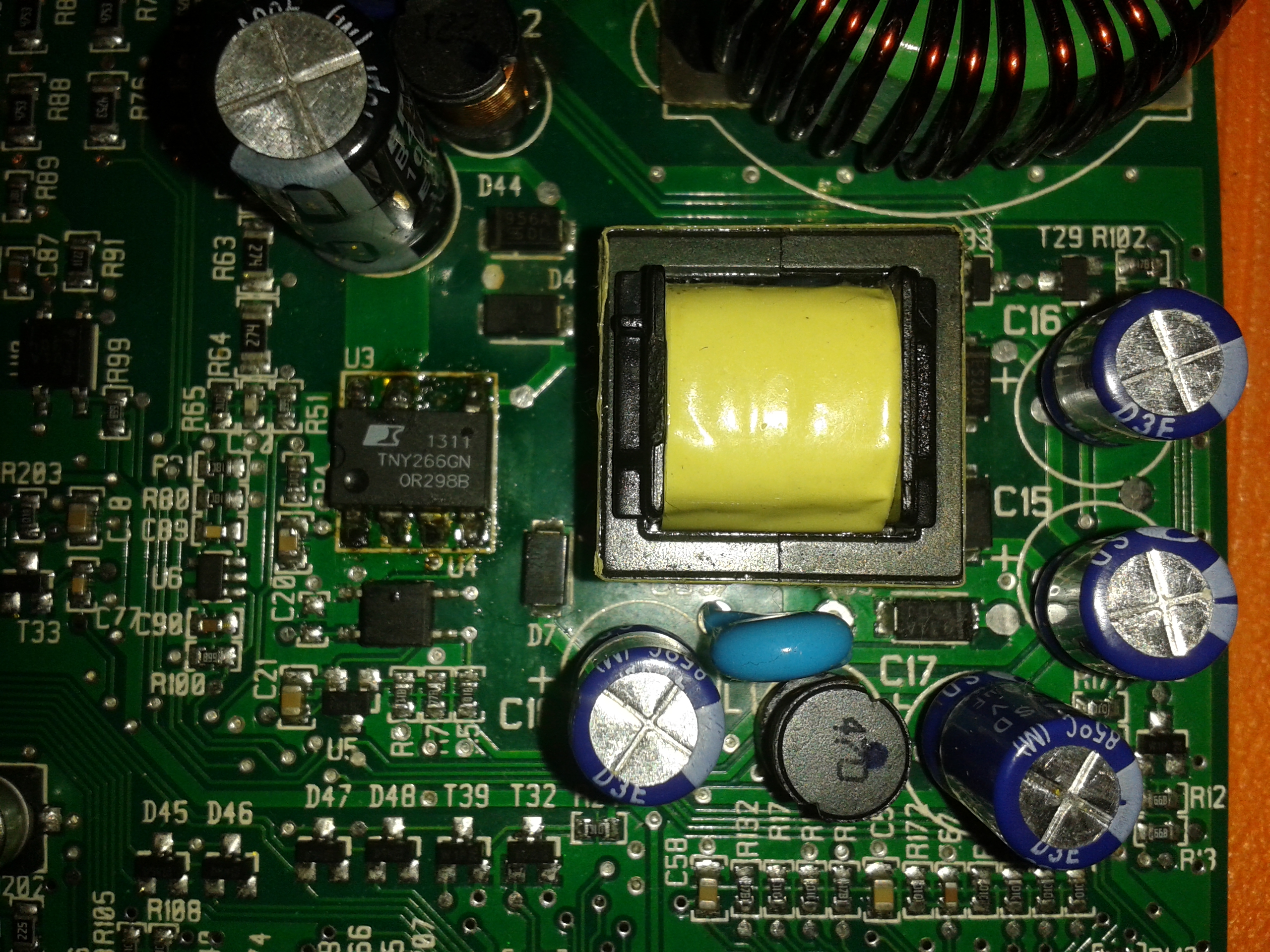

    Witam, płyta trafiła do mnie po złym podłączeniu ( trzecia faza podana na N ). W konsekwencji spalony warystor, elektrolit i sam TNY266GN. Po wymianie na wyjściu wahania napięcia od 0VDC do 5VDC. Przetwornica słychać, że pracuje co ok 1S słychać "cyk". Proszę o pomoc.

    Napisz proszę jaką masz rezystancję mierząc np: na kondensatorze elektrolitycznym obwodu 5V. Wykonaj pomiar dłużej by zniwelować wpływ pojemności obwodu na pomiar. Przeczuwam zwarcie po wtórnej części przetwornicy napięcia 5V lub 12V.

    Na wszystkich czterech gałęziach zasilania (nie wiem jakie napięcia tam powinny być ) jest ok 3K. Natomiast uzwojenia wtórne transformatora wszystkie cztery ok. 0,1Ω (pomiar na granicy błędu), a rezystancja uzwojenia pierwotnego 2,2 Ω. Dodam jeszcze, że masa od TNY266 jest zwarta pomiędzy masą na wyjściach niskiego napięcia. Nie wiem czy tak powinno być.

    Jeśli TNY266 wystrzelił to bardzo prawdopodobne, że padł też transoptor U4. Wtedy zasilacz będzie zachowywał się tak jak opisujesz.

    Transoptor zwarcia nie ma. Jedyna opcja żeby sprawdzić to wymiana. Jak zamontuje dam znać.

    Miałeś racje SERWISMAX problem leżał po stronie wtórnej. W gałęzi 15VDC dioda zenera włączona w kierunku zaporowym do masy miała przejście rezystancyjne ok. 1,1K. Poza tym w kierunku zaporowym spadek napięcia na niej wynosił 1V. Dioda SMD oznaczona jako D9 -> 931A (18V). Po wymianie wszystko pracuję prawidłowo.
    Dziękuję i pozdrawiam.
