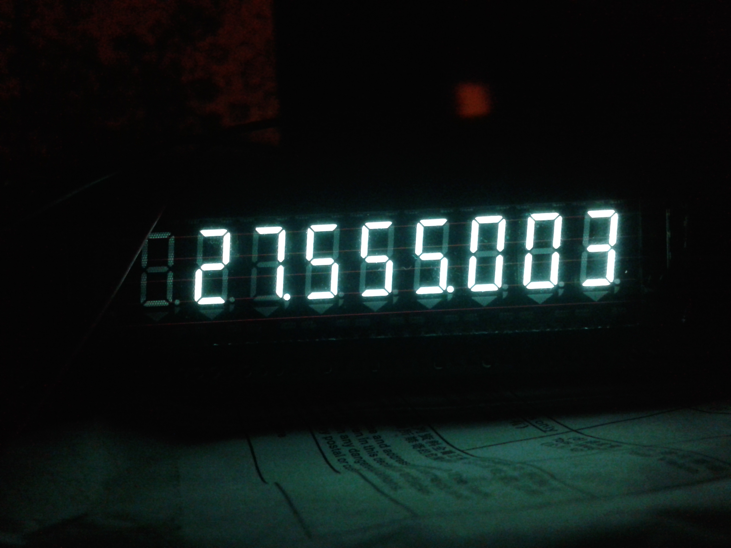

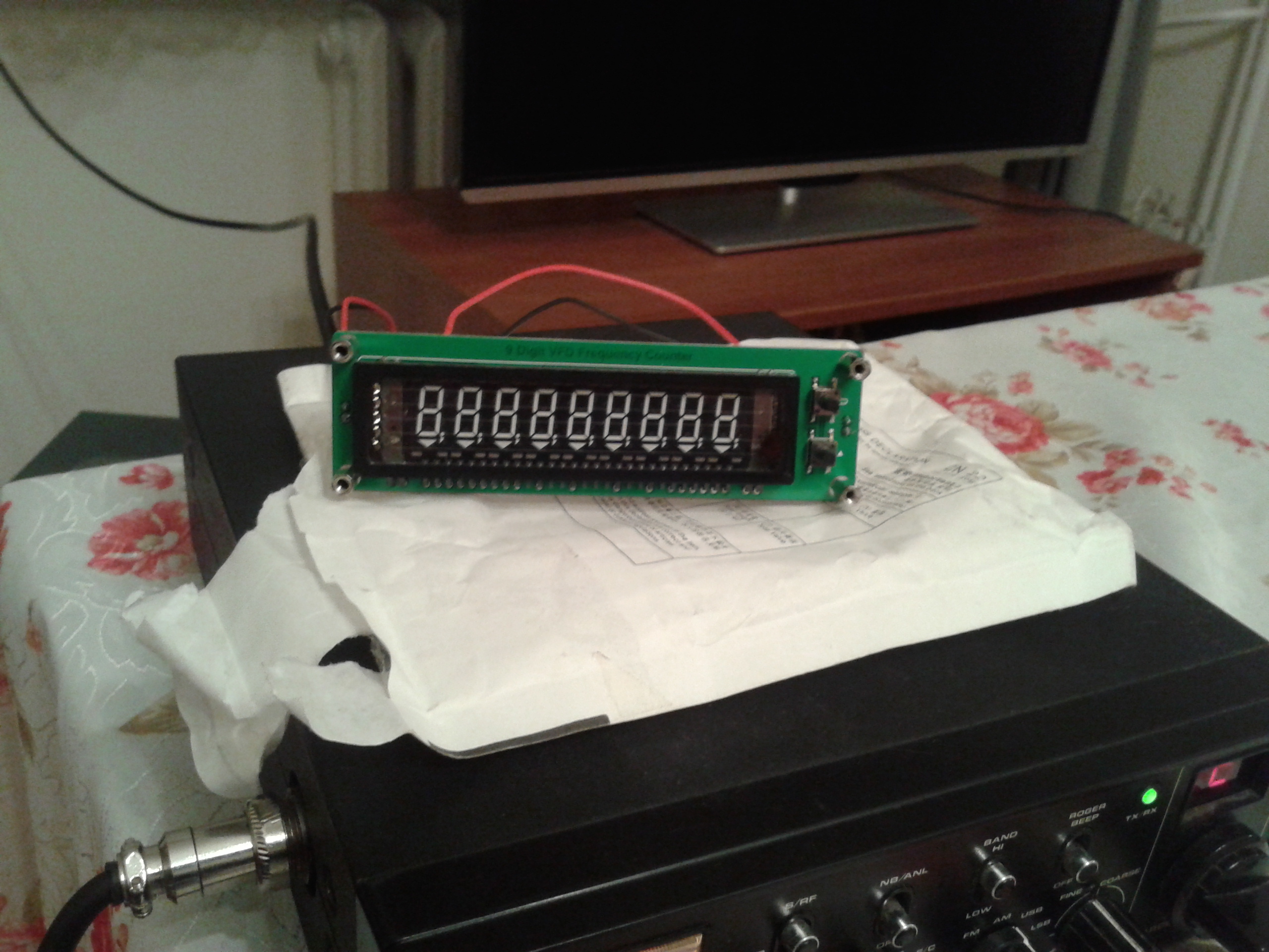

    Witam, posiadam Miernik Częstotliwości "PLJ-9VFD". Miernik jest bardzo czuły, wystarczy przewody pomiarowe zakręcić na kablu antenowym i podczas wciśnięcia nośnej (mod AM) wskazuje nam wynik częstotliwości wyjściowej.
    Najbardziej zależy mi na modulacji SSB i LSB, jak wiadomo nie ma nośnej a podczas modulowania wynik nie jest stabilny, dodatkowo nie jest dokładny.
    Ma ktoś może pomysł, jak w prosty sposób można rozwiązać ten problem, żebym mógł sprawdzić częstotliwość niekoniecznie wyjściową w modulacji SSB.
    P.S. posiadam dwa radia, Alan 87 oraz K-PO dx5000 .

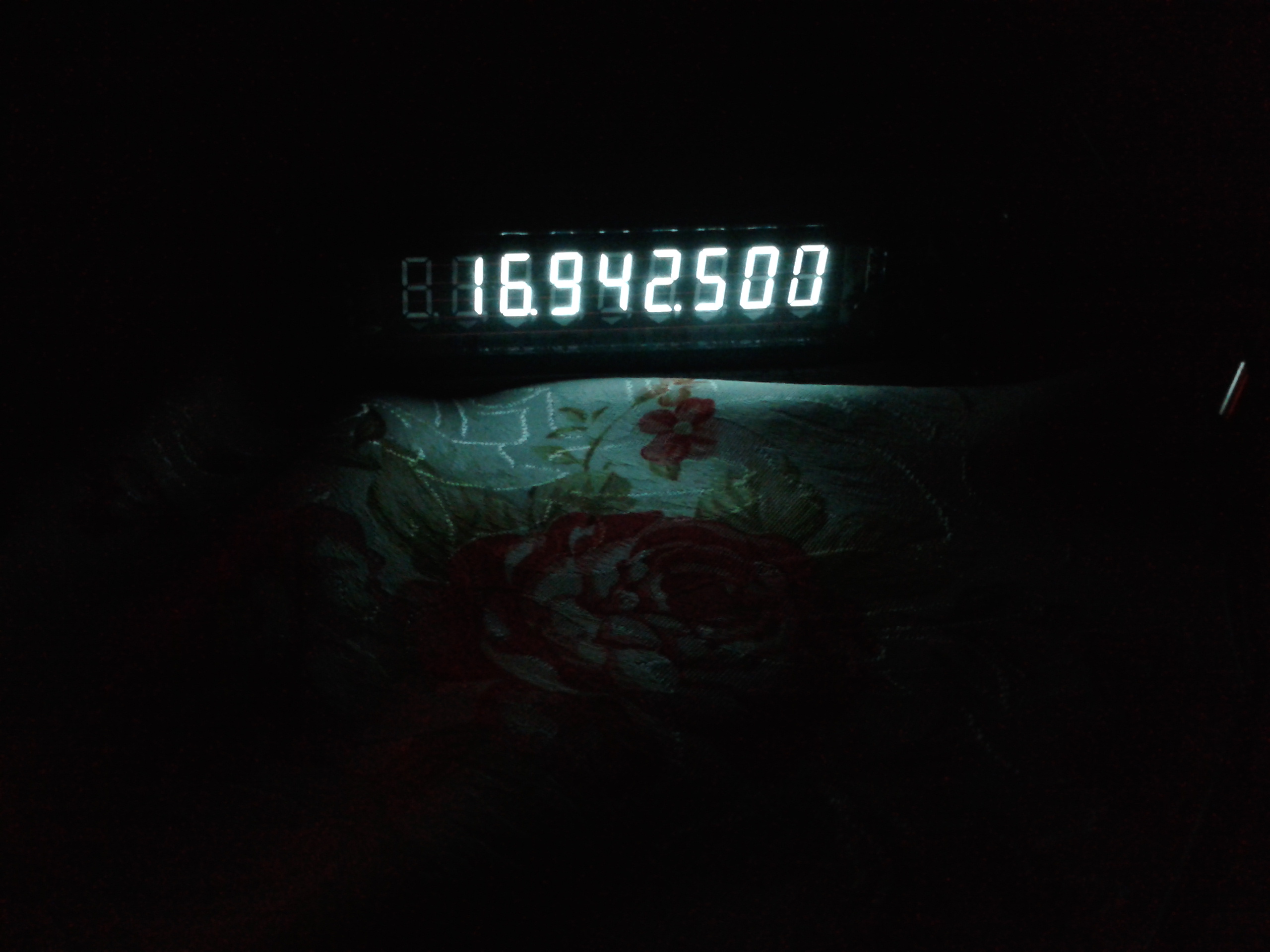

  • #9 16100496
    kubaopp
    Zrobiłem tak jak napisałeś (19# USB w zatrzasku ) wpiąłem się w TP3.
    Brak częstotliwości wyjściowej. Jeśli się nie mylę to jest pośrednia . :D Miernik Częstotliwości PLJ-9VFD mod SSB jak podłączyć
