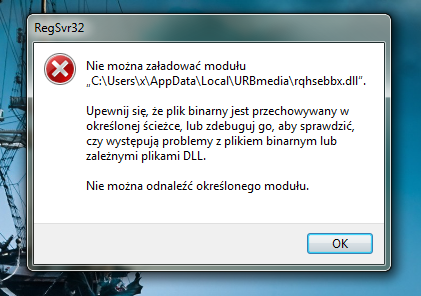

    No więc, po uruchomieniu komputera dzisiaj dostałem taki oto wesoły komunikat:
    Wirus ProxyGate, dziwne procesy i Com Surrogate - analiza logów FRST
    Sądząc po tytule komunikatu jest to błąd ładowania pliku z rejestru (wywaliłem dziadostwo ręcznie wczoraj sposobem "na siłę"), ale z tego co wyczytałem z fixlisty to owy wpis z rejestru:
    HKU\S-1-5-21-3559456517-4106935406-2843248182-1000\...\Run: [Uzmmmedia] => C:\Windows\SysWOW64\regsvr32.exe C:\Users\x\AppData\Local\URBmedia\rqhsebbx.dll
    został już usunięty, co potwierdza brak komunikatu po restarcie kompa po wykonaniu fixlisty. Ogólnie dziwne procesy zniknęły, został tylko ten COM Surrogate ale jest on w System32 (dllhost.exe), czyli tam gdzie niby powinien być i z tego co wyczytałem z twoich postów Kolobos jest to plik systemowy, więc już się go nie czepiam. Za chwilę dodam kolejne logi bo może coś jeszcze siedzi gdzieś.

    Usun katalog C:\FRST i to wszystko.
