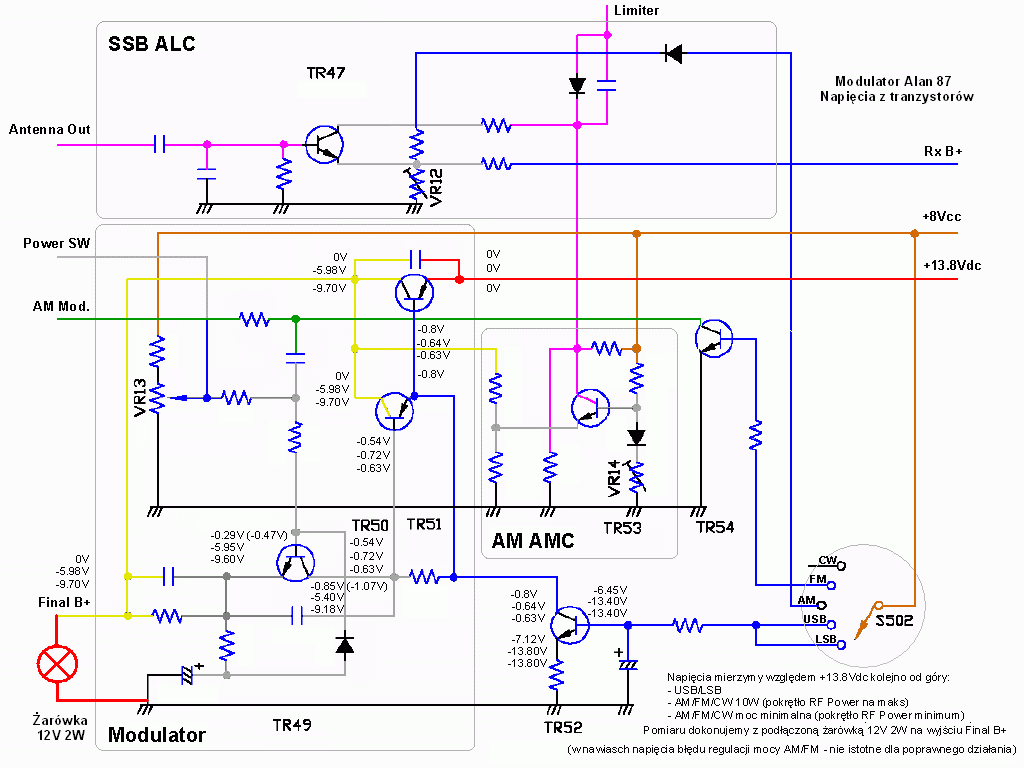

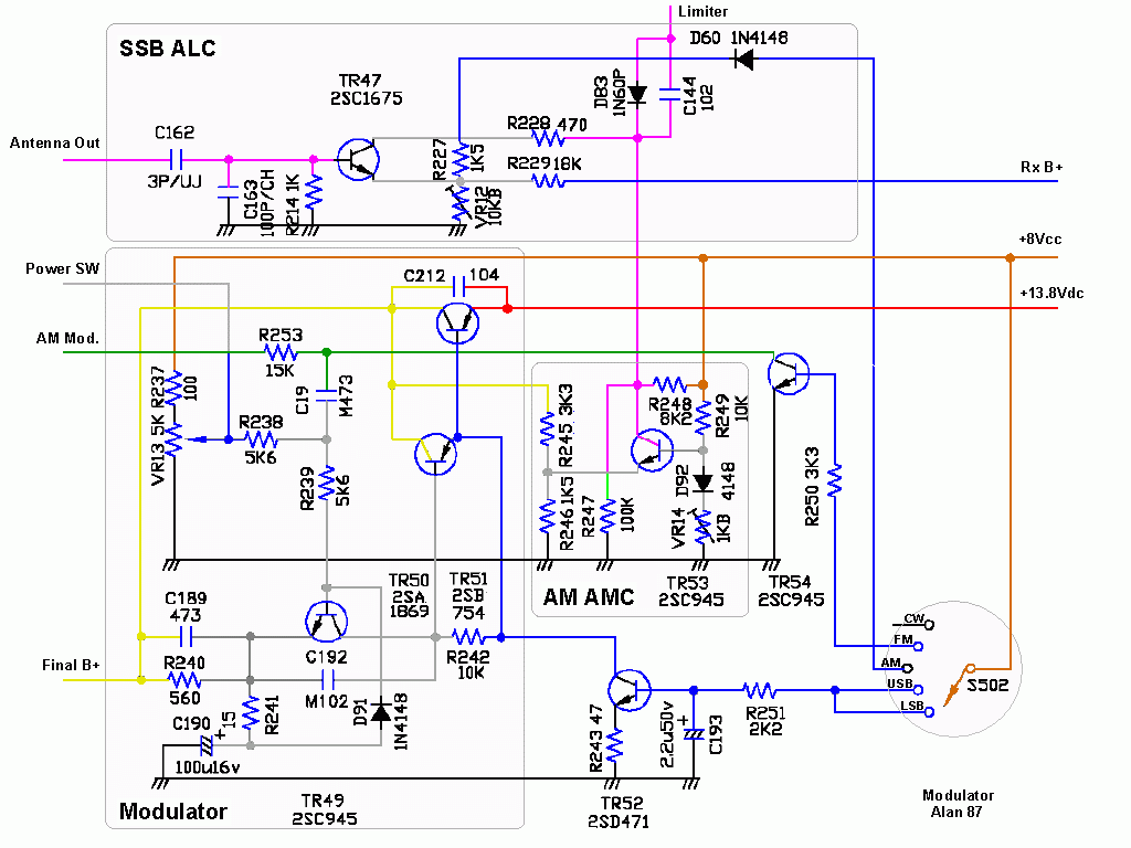

    Witam ponownie.
    Na wolnym czasie pobawiłem się w picassa i zespoliłem układy współzależne z modulatorem.
    Super Star 3900 - Analiza modyfikacji na płycie i przestrojenie pokrętła coarse
    Schemat z oznaczonymi sygnałami podzielony na cztery:
    - przełączniki
    - modulator
    - AMC
    - ALC
    Żeby uprościć maksymalnie poruszanie się po zawiłym schemacie poszczególne sygnały w różnych kolorach:
    - czerwony zasilanie +13,8V
    - brązowy zasilanie +8V
    - żółty zasilanie PA i jednocześnie wyjście modulatora szeregowego
    - zielony wejście modulacji modulatora szeregowego
    - szary przełącznik/potencjometr regulacji mocy wyjściowej radiotelefonu
    (wersje z przełącznikiem, lub potencjometrem na panelu czołowym, np. Alan 87)
    - filetowy detektory limiterów modulacji AM/SSB AMC oraz ALC
    - niebieski linie przełączników FM/SSB/RX +B
    - czarny masa GND
    - reszta szare
    Ustawienia potencjometrów:
    - VR12 moc wyjściowa PEP modulacji SSB
    - VR13 moc wyjściowa nośnej modulacji AM
    - VR14 głębokość modulacji AM
    Sądzę, że teraz o wiele łatwiej będzie to zrozumieć. Z braku czasu pomiarów brak. Być może niebawem.

    Zapodaję obiecane napięcia z tranzystorów.
    Pierwsze, co trzeba zmierzyć przy podejrzeniu przegrzania modulatora, czy jego wadliwego działania.
    Napięcia mierzone względem +13.8Vdc patrząc kolejno od góry:
    - USB/LSB
    - AM/FM/CW 10W (pokrętło RF Power na maks)
    - AM/FM/CW moc minimalna (pokrętło RF Power na minimum)
    (w nawiasch napięcia błędu układu regulacji mocy AM/FM - nie istotne do niczego)
    Nie nadawać.
    Pomiaru dokonać z podłączoną żarówką 12V 2W na wyjściu modulatora i wyciągnąć zworę z TP7, TP8, TP9.
    Dokładność pomiaru +/- 5mV.

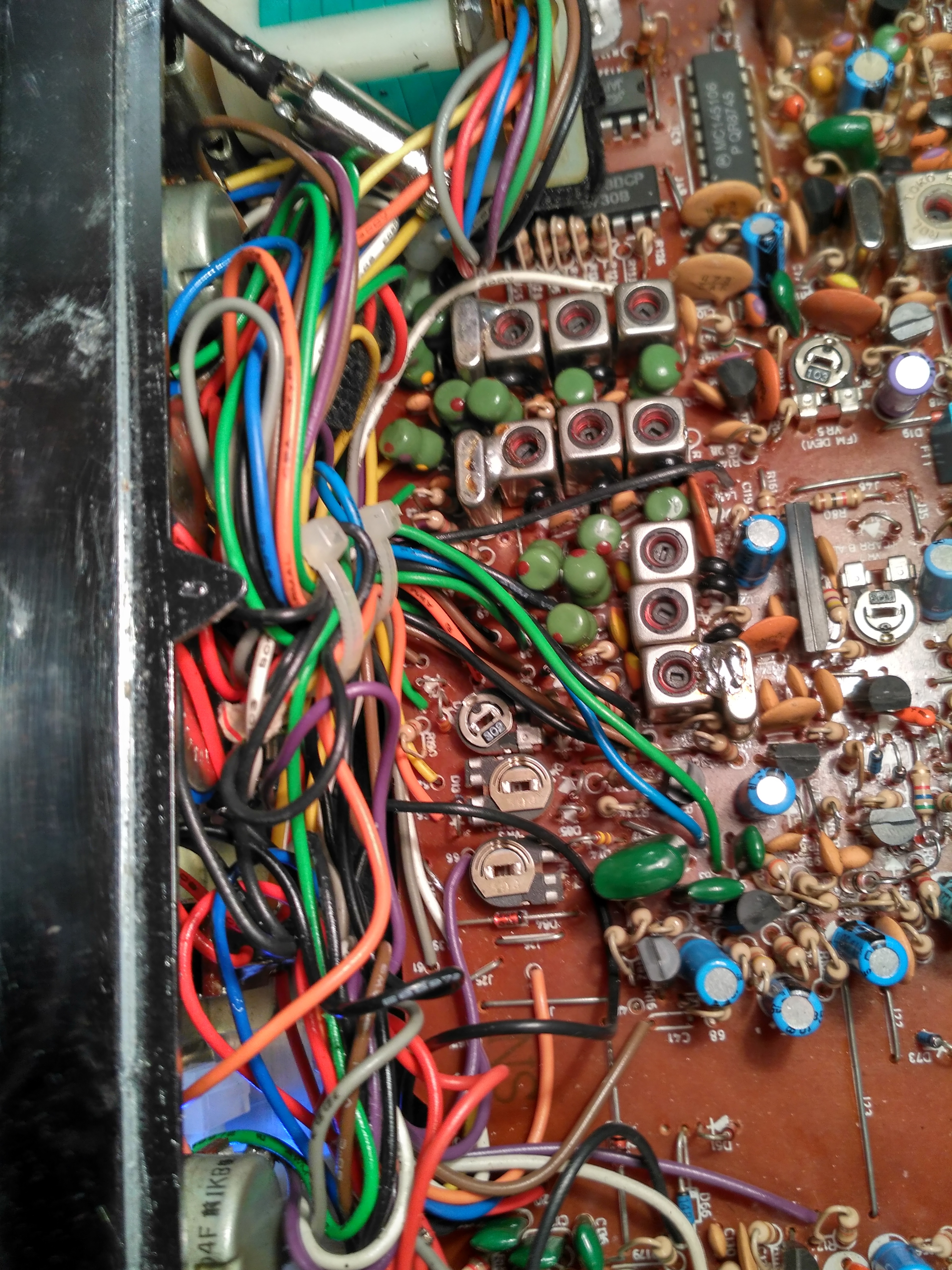

    Radio w miarę ogarnięte serwisówką, zostało tylko poprawić częstotliwość nadawania bo jest za wysoko, tylko pytanie czym, bo potencjometru vr21 u mnie nie ma.
  • #27 16240364
    kriss51
    Odsuń kabelki z przodu radia i przypatrz się dobrze płytce. Tam powinien być VR21.
  • #28 16241070
    maniek157
    Przeszukałem całą przednią część płyty i go nie ma , załączam fotkę . Super Star 3900 - Analiza modyfikacji na płycie i przestrojenie pokrętła coarse
  • #30 16242328
    maniek157
    Mam inne oznaczenia na płycie niż w tej serwisówce , wcześniej przyglądałem się schematom z presidenta Richarda on też był na płycie ept z końcówką numeru 11z , wieczorem zajrzę i opiszę jak u mnie są opisane poszczególne filtry na płycie .
