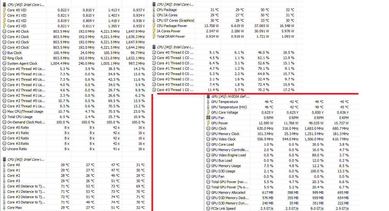

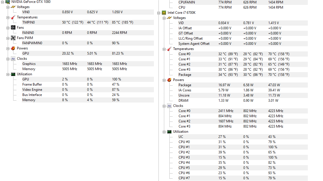

    Mam problem z wysokimi temperaturami na i7-6700k na 4.2Ghz 1.2v mam 70* w stresie, a na 1080 msi gaming x podczas stresu 85*.
    Wydaje mi się że mam dobry obieg powietrza, a te temperatury są okropne i nie pozwalają na oc.
    gtx1080 i7-6700k - Bardzo wysokie temperatury na CPU i GPU.
    Reszta komponentów:
    -Zasilacz Corsair RM850i
    -Mobo Asus Maximus VIII Hero
    -Chłodzenie cpu bequiet! Dark Rock 3
    -Ram Corsair Vengeance 3200MHz CL16 2x8GB (ja nie podkręcałem działa na 2133MHz)
    -Obudowa Phanteks p400s (dwa wentylatory z zestawu na froncie i bequiet! pure wings 2 z tyłu)
    Chciał bym zrobić sobie OC procka ale na 4.5GHz po paru sekundach stres testu ma 80* i ciągle rośnie.
    Proszę o pomoc bo niepokoją mnie te temperatury i wydaje mi się że mam wadliwą płytę albo cpu i gpu. gtx1080 i7-6700k - Bardzo wysokie temperatury na CPU i GPU.

  • #4 16101158
    310artur
    Lepszy byłby screen z HWiNFO trybu sensor only bo tu to nie wiem na co patrze...
    Chłodzenie o TDP 190W faktycznie powinno lepiej dawać radę. Jaką przewodność cieplną ma ta pasta? Może źle nałożyłeś? Na uszkodzenia to ja bym na razie nie zwalał bo to co zawodzi najczęściej to jednak człowiek.
    Tutaj screen z HWinfo podczas spoczynku.

    310artur
    Karta ma chłodzenie półpasywne to tak będzie to w idle wyglądać.
    Wentylatory masz poprawnie na skrzyni założone? Tyłem ma być wywiew przodem nawiew a pozostałe otwory wypada zakleić inaczej nigdy nie wiesz jak przepływ się odbywa. To wygląda tak jakby w obudowie było dość ciepło.
    Niestety każesz nadal wróżyć nam z fusów co boli twojego PC. Nie pokazujesz nawet całości odczytów z HWiNFO, żadnych zdjęć wnętrza obudowy, żadnych informacji o obiegu powietrza w obudowie, o temperaturze w pomieszczeniu. To co się dziwisz że nikt nie odpisuje?
    Zacznij od resetu BIOS i sprawdź jak to wygląda na domyślnych ustawieniach. To twoje OC raczej 100% stabilne nie jest (bus clock niestabilny to zwykle objaw delikatnej niestabilności - to błąd odczytu jest tylko ale o czymś świadczy).
