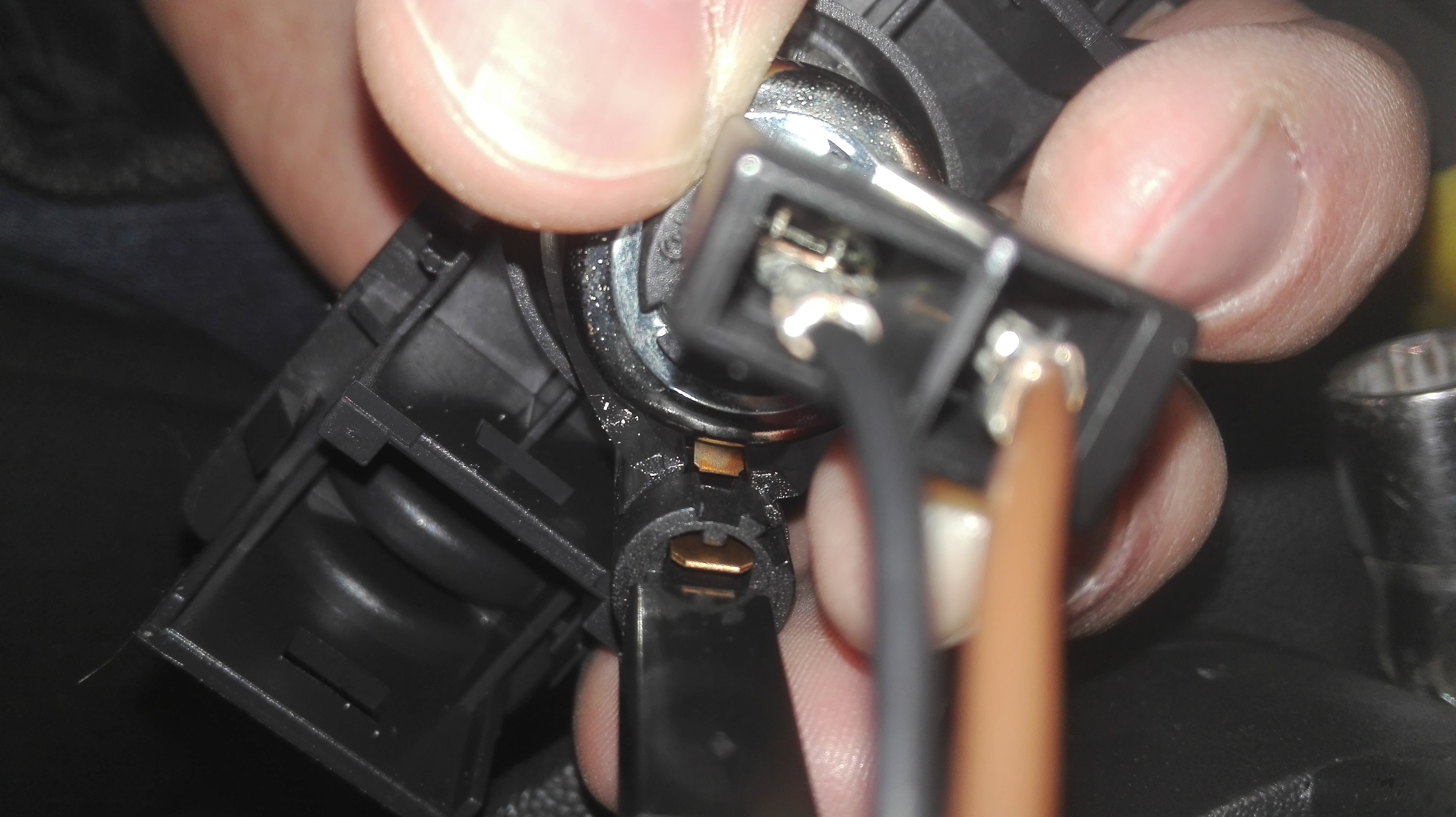

    posiadam samochód Corsa C, w którym radio fabryczne zaczęło mi brać prąd na postoju. W związku z tym stwierdziłem, że to dobra pora na kupno nowego, bardziej funkcjonalnego radia. Dodam, że stare radio załączało się automatycznie dopiero po przekręceniu kluczyka i automatycznie wyłączało po wyjęciu kluczyka.
    Kupiłem więc nowe radio Pioneer DEH-1800UB, oraz odpowiednią przejściówkę.
    Podpiąłem więc jedno do drugiego i radio się nie załącza, ani bez z zapłonu ani z zapłonem.
    Na kostce wychodzącej z samochodu bez zapłonu jest napięcie, tak samo po podłączeniu przejściówki na końcu przejściówki także jest napięcie. Moje pytanie jest takie czy źle podłączam kable radia do kostek przejściówki, jeżeli tak to jak to poprawić, żeby radio po pierwsze w ogóle się uruchamiało, a po drugie tylko po przekręceniu kluczyka. Dodam, że bezpieczniki w samochodzie jak i w radiu są dobre.
    Załączam PDF, na którym rozrysowałem schemat kostek, kabli, przejściówek wraz z opisami producentów.
    Z góry dziękuje za pomoc.

    Masz podłączony tylko plus stały, więc większość radioodtwarzaczy nie pójdzie na takim podłączeniu. Potrzebujesz jeszcze plus po zapłonie, fabryczne radio dostawało pewnie informację o zapłonie po Canie. Do nowego musisz podciągnąć plus po zapłonie, można próbować np spod zapalniczki, w nowszych autach często zasilane są po zapłonie.

    Czyli czerwony kabel z przejściówki, ten opisany "Ignition/Switched" mam podpiąć pod zapalniczkę? I czy istnieje gdzieś w internecie jakiś film lub mały opis przeprowadzenia tej czynności bez żadnych niespodzianek?

    Tak, teoretycznie można podłączyć pod plus stały, ale: po pierwsze może pobierać prąd na postoju, drugie, trzeba go włączać i wyłączać ręcznie.

    Czyli jak rozumiem, czerwony kabel na zdjęciu wyjmuje z tej czarnej kostki, zdejmuje z niego srebrną końcówkę, łącze kabel czerwony od zapalniczki, z kablem czerwonym od przejściówki radia, zakładam z powrotem, tylko tym razem na te dwa kable końcówkę i wkładam z powrotem do kostki? Wolę się upewnić, niż spowodować jakieś zwarcie.
