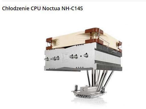

    Proszę o pomoc w rozwiązaniu poniższego problemu. Posta wspomagam linkami ze zdjęciami, żeby łatwiej było zrozumieć co chciałbym osiągnąć.
    Planuję zakup chłodzenia cpu firmy Noctua model NH C14S, które można zobaczyć pod tym linkiem:
    chłodzenie cpu - wentylator - Podłączenie wentylatora do chłodzenia CPU
    Wiatraczek Wentylator noctuy będzie pod spodem (bliżej procesora) - jak na drugim zdjęciu w linku z morele. Ponieważ sprzęt będzie montowany w obudowie Cooltek umx4 srebrnej z oknem, chciałbym uzyskać efekt wizualny na chłodzeniu procesora zbliżony do tego widocznego na tych zdjęciach:
    Dlatego też chciałbym zakupić dodatkowy drugi wentylator/wiatrak, który zamontuję na chłodzeniu noctuy. Będzie to wentylator z podświetleniem. Dokładnie myślałem o modelu Enermax T.B Appolish 140, który można zobaczyć jak wygląda pod tym linkiem: https://www.youtube.com/watch?v=q_0v5orVt9w
    a o specyfikacji przeczytać tutaj: https://www.m..... lub tutaj: http://www.enermax.co.uk/tbapollish/?L=...%20%3Ca%20href%3D
    W związku z powyższym mam kilka pytań:
    1. Czy stoi coś na przeszkodzie, żeby ten wiatraczek wentylator zainstalować jako drugi na wskazanym przeze mnie chłodzeniu noctuy? Wiem, że wcześniej noctua miała model tego chłodzenia z dwoma wiatrakami wentylatorami a nazywał się on NH C14.
    2. W jaki sposób zdobyć taką "metalową klamerkę" służącą do montażu tego drugiego wiatraczka wentylatora. Taka zapinka jest dodawana do wiatraka wentylatora noctuy i dlatego klient ma dowolność czy instaluje wiatrak wentylator pod czy nad chłodzeniem, jak to widać na przedstawionych zdjęciach. Czy można to gdzieś dokupić?
    3. Czy to, że oryginalny wiatrak wentylator noctuy pracuje z prędkością od 300 do 1500 obrotów a ten drugi enermaxa, który chcę podłączyć z prędkością max 750 obrótów może sprawić, że coś się zepsuje? Chodzi mi o to, czy automatyczne sterowanie prędkością PWM nie spowoduje, że płyta główna przyśpieszy ten drugi wiatrak wentylator do 1500 co spowoduje jego spalenie? A może jakieś inne zagrożenia? Być może to głupie pytanie, ale nie znam się na tym.
    4. Czy kierunek podłączenia dwóch powyższych wiatraków wentylatorów ma znaczenie? W którą stronę powinny wiać, żeby chłodzić najwydajniej?
    Z góry dziękuję za wszystkie odpowiedzi i pomoc.
    PS: Jeżeli znacie jakieś wiatraczki wentylatory do cpu z fajniejszym podświetleniem to chętnie zobaczę, poproszę o linki. Chętnie dowiem się też o alternatywnych rozwiązaniach dla mojego pomysłu.
    PS2: Normalnie kupiłbym drugi oryginalny wiatrak wentylator noctuy, ale niestety nie mają z podświetleniem.

    Przede wszystkim musisz spojrzeć na radiator i ustalić, czy pozwala na zamontowanie drugiego wentylatora. Następnie sprawdź na płycie głównej, gdzie można go podłączyć. Lepsze płyty główne posiadają dwa gniazda na podłączenie chłodzenia CPU, jednak nic nie stoi na przeszkodzie, aby wentylator podłączyć pod gniazdo, które służy do obsługi wentylatorów obudowy (może nie być możliwości regulacji obrotów!).
    Zapinek szukaj na aukcjach, pod wymiar radiatora.
    Co do kierunku montażu to niestety nie pomogę. Nigdy tego nie sprawdzałem. Logicznym wydaje się, aby jeden wentylator wdmuchwał zimne powietrze w radiator...
