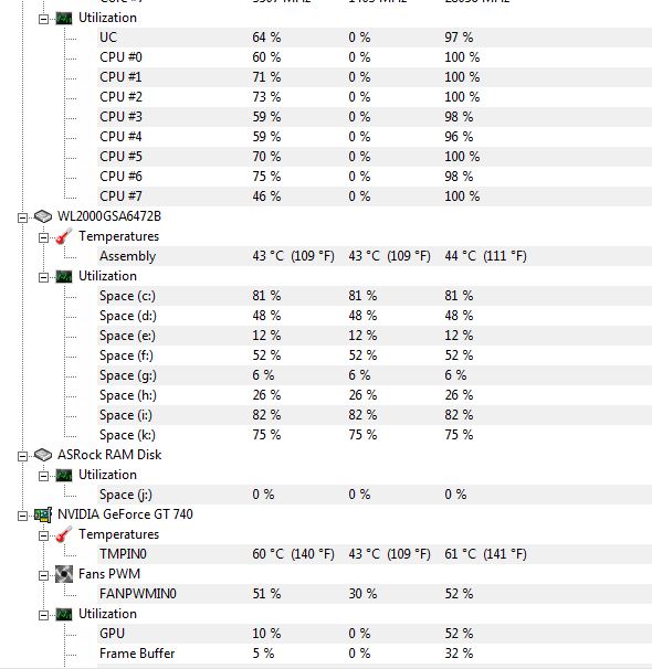

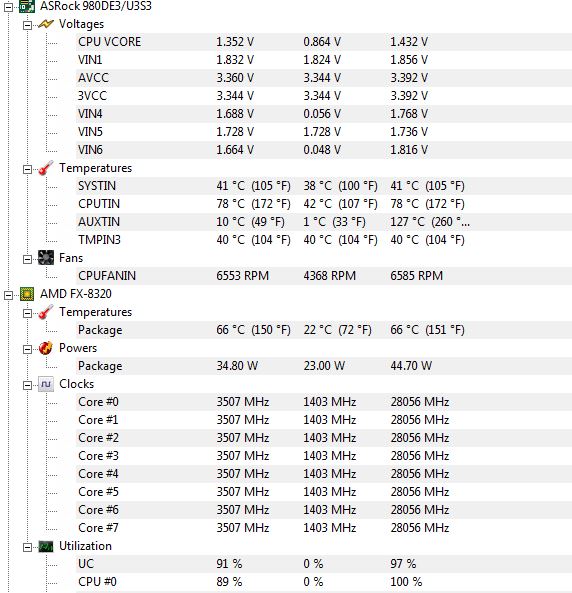

    Witam, chciałbym jakoś wykluczyć błędne ustawienia biosu czy może czegoś innego co powoduje że procesor bardzo mocno się przegrzewa aż do jego wyłączenia. Komputer był na początku na gwarancji z tego względu gdyż zasilacz się spalił, został wymieniony na chieftec-ctg 750c ale problem z przegrzewaniem nie zniknął. Podczas renderowania plików w programie sony vegas w HD temperatura dochodzi do 80 stopni i komputer się wyłącza. Przykładowo na renderowaniu SD temperatury jakie pokazuje przed/ po 5 minutach:
    AMD FX-8320 - Przegrzewanie do 80°C przy renderowaniu w Sony Vegas, wyłączenia AMD FX-8320 - Przegrzewanie do 80°C przy renderowaniu w Sony Vegas, wyłączenia
    Nie wiem czy dam radę przy waszej pomocy wykluczyć ten problem ponieważ nie jestem zbyt biegły w sprawach technicznych. Wymieniałem 2 miesiące temu pastę do procesora (ARCTIC SILVER 5). Pomogło to jedynie że temperatura była na poziomie około 70 stopni ale po pewnym czasie znów zaczyna się przegrzewać do jego wyłączenia.

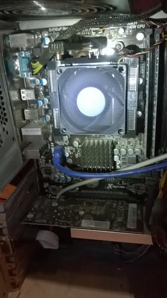

    Witaj. Po parametrach odczytanych ze zrzutu ekranu można próbować zgadnąć, że masz chłodzenie boxowe dokładane do tego procesora. Ono jest na tyle mało wydajne, że nie jest w stanie poprawnie go wychłodzić przy dłuższych obciążeniach. Jeśli obudowa nie jest poprawnie wentylowana, to problem się potęguje. Również płyta główna ma dość słabą sekcję zasilania jak na procesor ciągnący tyle prądu, również może się ona przegrzewać pod stałym obciążeniem i również może to powodować problemy. Ogólnie do długotrwałych obciążeń 125W grzałką (bo tyle ten procesor potrzebuje przy pełnym obciążeniu) nie jest to zbyt dobra płyta.

    Super, dzięki za odpowiedź :) Jeśli można wiedziec jaką płytę główną polecacie dla tego procesora oraz chłodzenie - komputer mam na gwarancji więc jak go oddam poproszę o upgrade, docelowo jeszcze mam dwa sloty po 8GB ramu które również będę chciał uzupełnić. Interesuje mnie też czy na tą chwilę moge zmienić jakoś ustawienia w biosie aby wytrzymał tą pracę - renderując pliki po prostu dwa razy dłużej, albo ustawiać uruchomienie chłodzenia od niższej temperatury czy coś takiego?
    p.s. zalaczam zdjecie jak to wyglada u mnie
    Co do płyty głównej, na karcie gwarancyjnej chyba tylko numer seryjny jest podany - 4CM0XE050141

    Załóż przynajmniej jeden wentylator z tyłu co będzie wyciągał ciepłe powietrze z obudowy, jak jest miejsce to drugi z przodu co wciąga chłodne do środka.
    Maksymalnie jakie idzie przykręcić i nie przekraczaj 1200obr/min.
    Ja bym sprawdził radiator palcem czy faktycznie taki gorący bo jak nie to wymiana pasty termoprzewodzącej na lepszą niż oryginalna.

    Witam, po dłuższym czasie dopinąjąc temat do końca usterka usunięta poprzez zwykłą wymianę chłodzenia.Wcześniej temat odłożyłem bo nie używałem tego kompa na codzień, wyjechałem za granicę i tego typu sprawy. Dałem po powrocie kompa do naprawy w serwisie ale oprócz jakiejś zabawy w biosie nic innego nie zrobili i problem po pewnym czasie powrócił. Dopiero jak Kupiłem SilentiumPC Spartan PRO 3 i zamontowałem problem jak ręką odjął nie występuje a temperatura na maksymalnym obciążeniu kompa nie przekracza 50-55 stopni.
