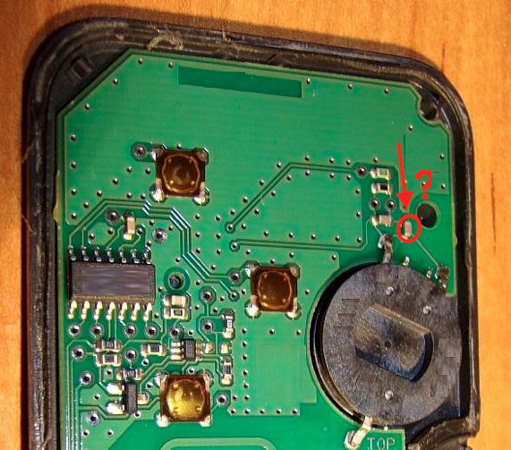

    Witam Kolegów.
    Mam problem z kartą startową do Renault Megane II, zwykła bez HF.
    Karta nie działała całkiem. Nie można było za jej pomocą otworzyć / zamknąć samochodu oraz czytnik karty jej nie widzi - auto nie odpala.
    W karcie coś latało. Po jej otwarciu wyskoczył kondensator. Jest uszkodzony mechanicznie.
    Prośba do Was czy nie znacie pojemności tego kondensatora i czy jego brak na płytce może powodować brak jakiejkolwiek reakcji?
    Lokalizacja oznaczona na zdjęciu kolorem czerwonym. Działa w obwodzie transpondera.
    Z góry dzięki za pomoc.

    Mierząc na mojej płytce pokazuje wartość ok 10nF (bez wylutowania).
  • #3 16104480
    studzinek
    Dzięki wielkie. Spróbuję z 10 nF

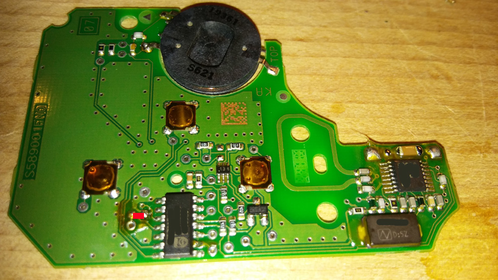

    Witam serdecznie, próbując naprawić kartę również uszkodziłem na płytce element obok cewki. Będę niezmiernie wdzięczny za wskazanie jego wartości.Renault Megane II - karta / kluczyk uszkodzony element na pcb
    Będę niezmiernie wdzięczny za pomoc.

    Witam. Jakie objawy uszkodzenia? Brak tego kondensatora raczej nie powinien powodować braku odpalania samochodu. Na pewno nie ma związku z otwieraniem czy zamykaniem. Jeśli nie odpala to sprawdzić cewkę, zimne luty w obwodzie, zawsze mogę też pomóc w temacie i naprawić kartę.

    Nie mogę się zgodzić, jeśli elementu brakuje to masz otwarty obwód ...
    Jak nie masz takiej karty na części możesz mieć ciężko dostać element, Jeśli nie masz doświadczenia przy lutowaniu tego typu elementów to możesz więcej narobić szkody niż pożytku. Jak coś pisz na priv. zajmuję się naprawą tych kart i powinienem mieć na stanie coś na części.

    Hej,
    Faktycznie nie mam doświadczenia w lutowaniu takich małych rzeczy, ale zawsze zwykłą lutownicą poprawiałem ten zimny lut i działało. Niestety tym razem odlutowałem niechcący ten element i mi gdzieś spadł. Mogę go dokupić w sklepie, ale nie znam wartości. Ktoś mo powiedział że to kondensator 48pF, ale taki nie działa :(
