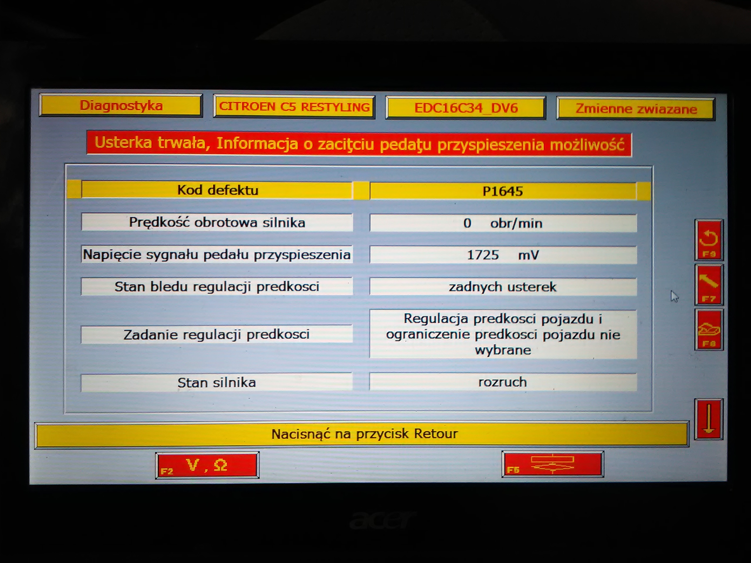

Mam błąd związany z pedałem przyśpieszenia - P1645.
Tempomat i limiter działają.
Po rozkodowaniu VIN wychodzi, że BRAK regulatora prędkości. I nie wiem, czy mógł być tempomat i limiter dołożony? Można by tak zrobić, wymienić przełączniki pod kierownicą?
Druga sprawa, to pedał gazu. Czy w C5 z tempomatem i limiterem występowały pedały przyśpieszenia bez wyłącznika na kabelku?
Mam taki jak na foto, metalowy. Czy nie powinien być plastikowy?
Aktualizacja.
Limiter jednak nie działa. Powodem jest pedał bez krańcówki. Stąd błąd.
