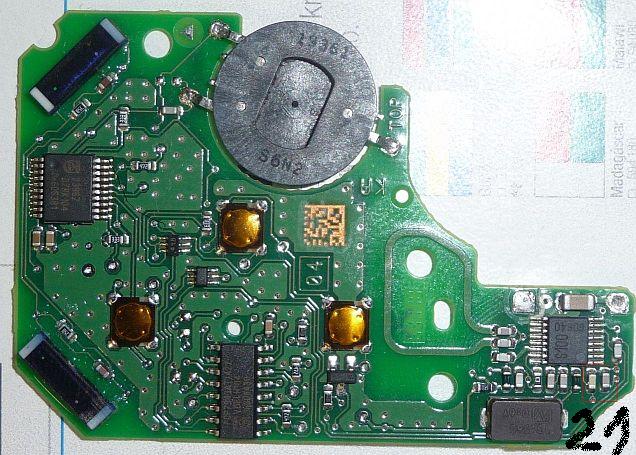

    Witam wszystkich.
    Mam uszkodzoną kartę do Renault Scenic II, 3 przyciskowa z HF, uszkodzone 2 elementy, na zdjęciu nr 1 i 2 obok układu s100 (5100). Nr 1 to prawdopodobnie kondensator 1 nF a jaki jest drugi element?
    Foto poglądowe z angielskiego forum.

    #4 16112954
    gemiel
    Poziom 25  
    Element oznaczony jako 1 (pierwszy od prawej) to kondensator 1nF, element nr 2 to kondensator 8,2pF.
