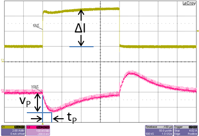

Rysunek 2 prezentuje zmierzone w opisany powyżej sposób zachowanie układu dla sygnału przejściowego. Zachowanie to związane jest bezpośrednio z pasmem pętli kontrolnej układu, jak opisano na rysunku 3. Z uwagi na brak rezystancji szeregowej kondensatora wyjściowego czy innych ograniczeń prędkości narastania układu czas odpowiedzi zasilacza równy jest jednej czwartej wynikowego okresu pętli sprzężenia zwrotnego. Równe jest to dokładnie pierwszej ćwiartce sinusoidalnej odpowiedzi układu dla wzmocnienia jednostkowego. Maksymalne odchylenie napięcia wyjściowego jest już bardziej zależne od architektury układu i tłumienia na wyjściu, ale mimo to daje się dosyć dobrze przewidzieć z dużą precyzją.
Rys.2. Zmierzona odpowiedź impulsowa na skok 5 A z czasem charakterystycznym 25 mikrosekund i odchyleniem napięcia 130 mV.

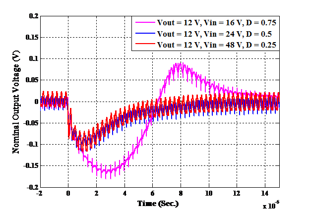

Kluczowym aspektem projektowania tego rodzaju urządzenia jest sprawdzenie jego działania w różnych warunkach. Na przykład ograniczenie wynikające z skończonej możliwości zwiększania wypełnienia impulsów sterujących PWM może powodować istotny spadek napięcia, jeśli pętla kontrolna przetwornicy znajduje się poza zakresem liniowej pracy, jak pokazuje rysunek 4.
Rys.4. Porównanie przebiegu napięcia wyjściowego dla różnych napięć wejściowych przy skoku jednostkowym 5 A.

W przypadku krytycznie tłumionym, jak pokazano na rysunku 2 skorzystać musimy z równania 6, poniżej:
$$V_P = \frac {\Delta I} {e \pi f_C \times C_{out}}$$ (6)
$$V_P = \frac {5 A} {e \pi 10 kHz 440 \mu F} = 130 mV$$
