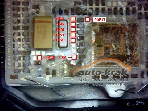

    Opel 2.2 DTL - klonowanie zawartości sterownika PSG16 W moim Oplu Vectra 2.2 DTL 2002r w sterowniku silnika PSG16 wystąpił błąd P0606. Samochód nie odpala. Z informacji jakie otrzymałem wynika, że jest to uszkodzenie procesora sterownika i nie da się go już naprawić.
    Zakupiłem drugi sterownik. Jest on jednak nie wylogowany i nie posiadam do niego pinu. Z tego co udało mi się wyczytać na forum można zrobić clone zawartości starego sterownika do nowego. Są opisane piny sterownika na zdjęciu. Czy ktoś się orientuje czy można to zrobić za pomocą interfejsu Carprog 9.31 ?

    Carprogiem można wyciągnąć pin i chyba wylogować, potem dopisać Techem lub OP-COMem. Ten pinout jest do odczytu po BDM ale nie wiem czy to wykonalne. Do odczytu po BDM : BDM 100, Galletto, K-TAG, Xprog chyba też. Jak masz Carproga to powinieneś też mieć do niego pinout.

    Dziękuje za odpowiedz. Znalazłem gdzieś informacje że można przez BDM programować pamięć sterownika PSG16 Xprog-iem . Jednak patrząc na zdjęcie gniazda interfejsu nie zgadzają się nazwy z pinami na sterowniku. Może ktoś doradzić jak to połączyć?
