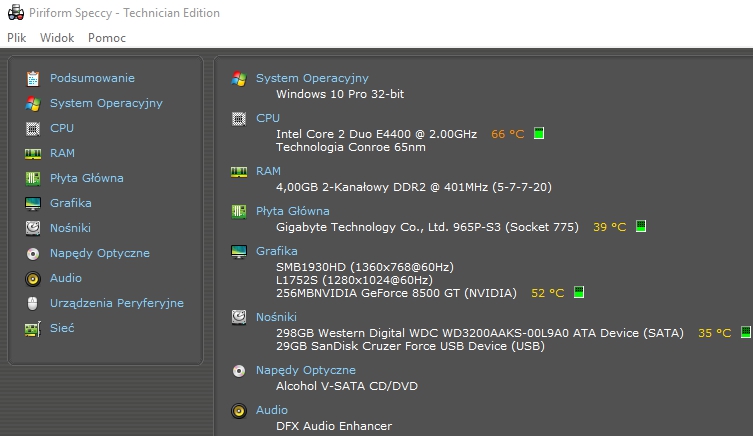

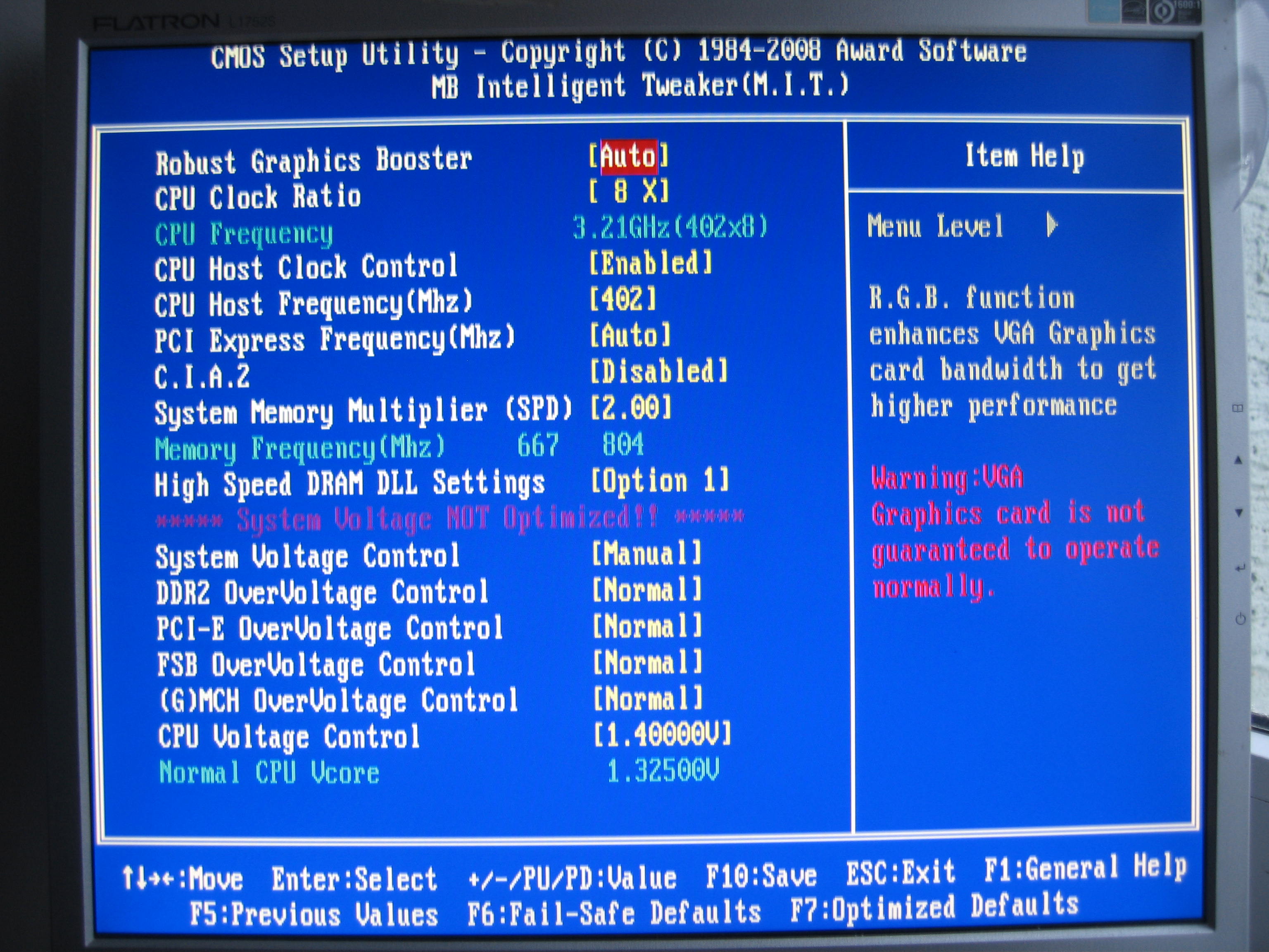

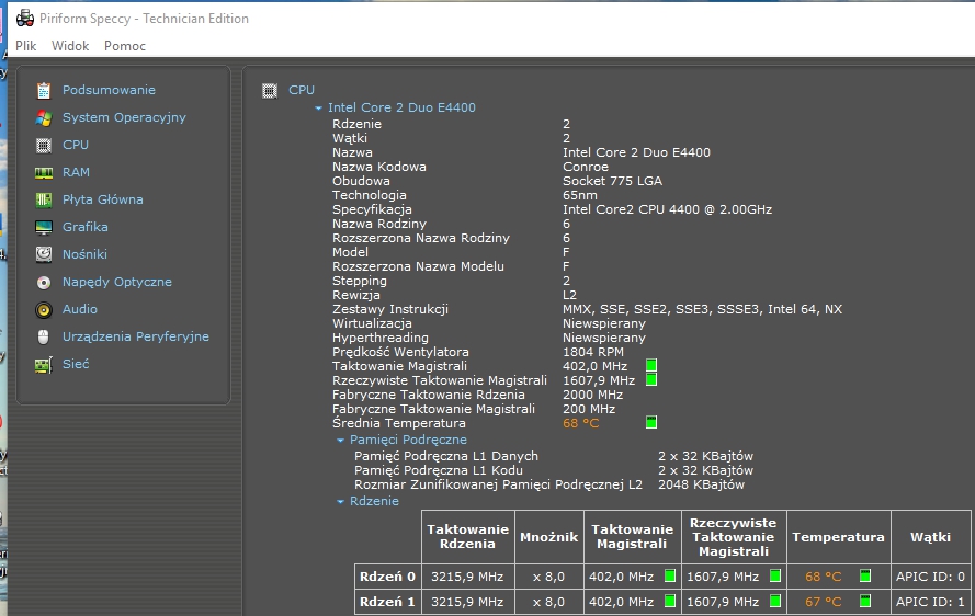

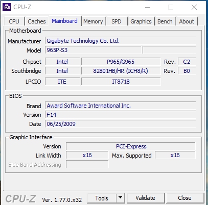

    Podkręciłem sobie procesor.
    Wszystko chodzi fajnie i stabilnie.
    Lecz jest taki problem że jak wyłączy się komputer na dłuższą chwilę np. 30 min lub całą noc to problem jest taki że komputer się włączy lecz jest ciemny obraz tak jakby nie wiem jak to nazwać nie załadował się BIOS.
    Trzeba go ręcznie wyłączać i włączać aż zaskoczy, czasami nawet po kilkanaście razy, a jak już zaskoczy to na nowo trzeba wprowadzić parametry podkręcenia procesora.
    Czasami zdarzy się że komputer włączy się z parametrami podkręconego procesora.
    Nie występuje to jak się da opcje "uruchom ponownie".
    Nic nie piszczy nie ma także żadnych komunikatów.
    Przed pokręceniem procesora komputer uruchamiał się normalnie.
    BIOS zaktualizowałem do najnowszego, przed aktualizacją jak i po objawy te same.
    Może ktoś ma jakieś pomysły co to może być ?

    Zresetuj wszystkie ustawienia tzn. przywróć komputer do ustawień domyślnych i spróbuj go uruchomić, jeżeli będzie wszystko Ok spróbuj zmieniać ustawienia pojedynczo i sprawdzać czy wszystko jest Ok tylko w ten sposób dojdziesz w miarę szybko co jest przyczyną.

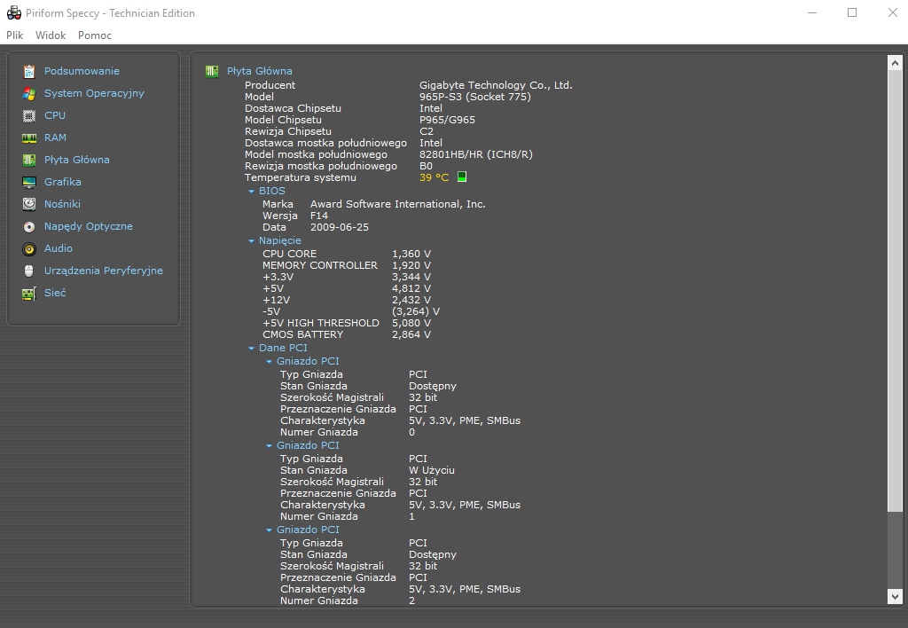

    Bateria CMOS sprawna? Zmierz jej napięcie.

  • #4 16108973
    pawelr98
    Sam program diagnostyczny pokazuje iż napięcie baterii cmos jest 2.8V.
    Warto by potwierdzić miernikiem.

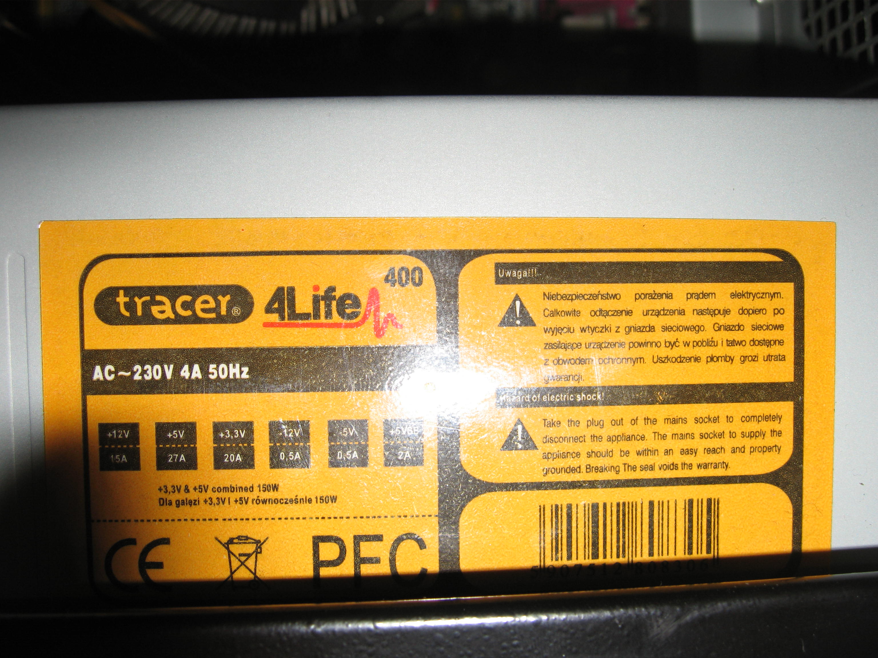

    Następna kwestia to zasilacz.Model,moc,marka.
    Problemy z zasilaczem mogą powodować takie objawy (i to wcale nie musi być chińczyk jak się ostatnio przekonałem na przykładzie swojego własnego komputera).

    Kobey22
    Kondensatory na płycie głównej nie są spuchnięte.
    Bateria CMOS napięcie: 2,84 V. (bateria mierzona w płycie głównej-nie wyciągana)
    Nawet teraz jak sprawdzałem kondensatory i napięcie na baterii, komputer byl wyłączony góra 20 min to musiałem wpisywać nowe ustawienia na podkręcenie procesora i w tym akurat przypadku musiałem go tylko raz wyłączyć głównym przyciskiem a potem włączyć.
    Zasilacz tak jak na zdjęciach:
    Wyjmij ją (to nie jest mega dużo roboty) i zmierz jej napięcie.
    Powinno wynosić 3V. Jeśli jest niższe, wymień na nową. Koszt 5zł.
    Koniecznie pomiar napięć miernikiem =>
