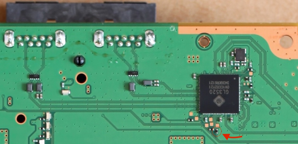

    Trafiła mi się konsola po tym, jak ktoś już w niej 'grzebał': Gniazdo HDMI zostało wymienione, ale nie przylutowane. Po poprawnym przylutowaniu jest obraz na ekranie ale nie działają porty USB - brak napięcia 5V na gniazdach.
    Oglądając płytę zauważyłem brak jednego elementu w pobliżu HUBa USB (GL3520 na pinie 55), prawdopodobnie rezystor. Na zdjęciu poniżej zaznaczyłem ten element:
    PS4 - SAA-001 - Prośba o sprawdzenie wartości elementu
    Jeśli ktoś ma na stole rozebraną PS4 lub nawet płytę 'dawcę' to prosiłbym o zmierzenie wartości tego rezystora.
    Płyta: SAA-001.
    Pozdrawiam,
    Marcin

    Witam Chyba bezpiecznik. Mierzyłem jest 0. Pozdrawiam

    Dzięki bardzo. Po wlutowaniu rezystora 0R i wymianie GL3520 gniazda USB pracują poprawnie.
