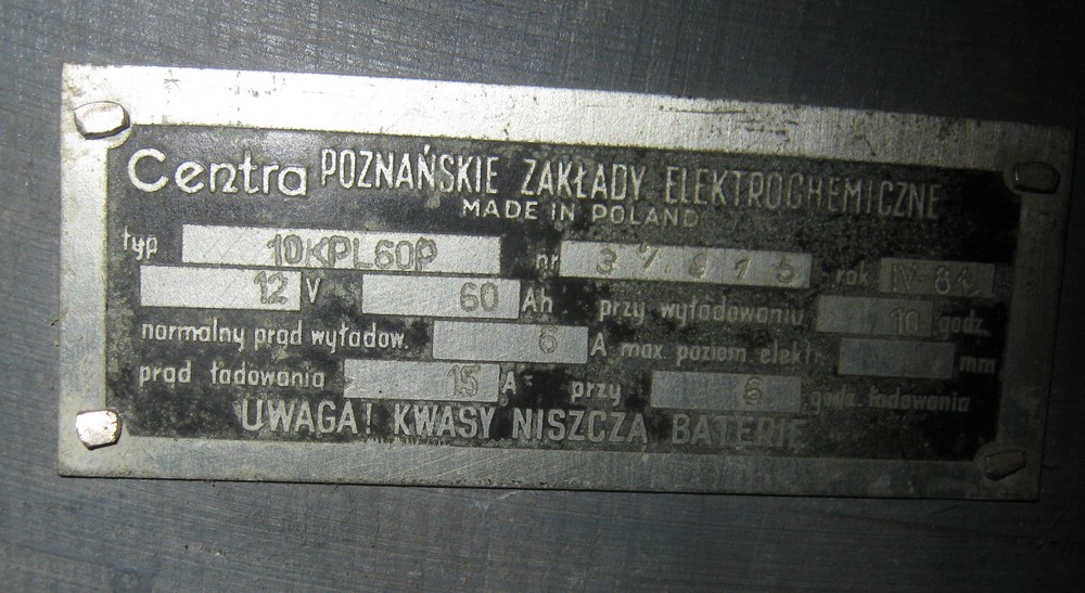

    Witam, mam na działce taki stary akumulator zasadowy 12V zapewniający światło w altanie.
    Jak długo ładować stary akumulator zasadowy 12V prostownikiem 1A? Jak długo ładować stary akumulator zasadowy 12V prostownikiem 1A?
    Z racji tego, że jest duży i ciężki wożenie go jest dość problematyczne dlatego też ostatnio był ładowany chyba kilka lat temu, jednak światła trochę jeszcze dawał. Ale jak sprawdziłem jego napięcie to wyszło z 8V. Ile czasu taki akumulator powinien być ładowany np. takim starym prostownikiem jaki posiadam?

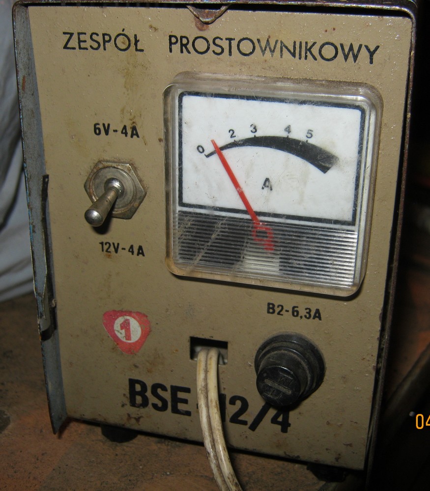

    Bo myślałem, że nic już z tego akumulatora nie będzie, ale podłączony do prostownika po jakichś 14h ładowania gdzie słyszałem już lekkie gazowanie napięcie na nim wyniosło przeszło 14V. Nie wiem tylko jak długo będzie trzymał napięcie. Prostownik po podłączeniu pokazywał jedynie 1A jak na zdjęciu a napięcie dawał 12V. Biorąc pod uwagę specyfikację tego aku jak długo powinien być ładowany? Dodam też, że nie chciałem go zbyt długo ładować i gazować, bo ewentualne uzupełnianie poziomu elektrolitu jest ponoć problematyczne i nie dolewa się samej wody destylowanej, co też chyba kiedyś nie wiedząc uczyniłem.
  • #4 16110840
    hakierek
    Poziom 8  
    No tak tylko ten prostownik przy ładowaniu wskazuje zaledwie 1A więc ciężko mi określić ile czasu powinno trwać to ładowanie.

    wojtek 9007 napisał:
    Witam - może w celach brakuje elektrolitu ?
    Z tego co patrzyłem to poziomy są odpowiednie a nawet gdyby trochę brakowało to nie mam odpowiedniego elektrolitu aby dolać.
  • #8 16114003
    Inkwizycja
    Poziom 29  
    Nic by się nie wygotowało :) Prąd ładowania powinien wynosić liczbowo 10% pojemności akumulatora, a czas ładowania ok.10h tak w dużym uproszczeniu. Czyli np. akumulator o pojemności 40Ah ładujemy prądem o natężeniu 4A przez 10h. Gdy zmniejszymy prąd np. do 2A czas wydłuży się nam 2-krotnie.
    Poziom elektrolitu uzupełniasz wodą destylowaną.
    Ps. w twojej baterii producent dopuszcza skrócenie czasu ładowania poprzez zwiększenie prądu.
