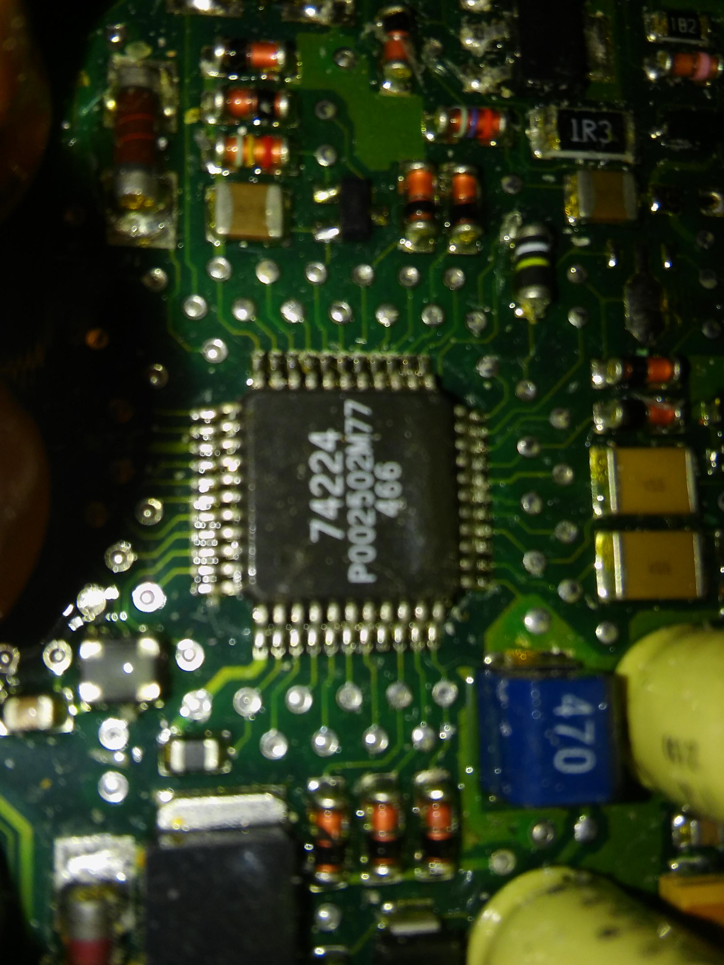

    W tym sterowniku nie działa przetwornica napięcia. Ciężko zanalizować układ, bo druk wielowarstwowy, ale zlokalizowałem część schematu. Zastanawiają mnie rurki szklane, podejrzewam, że bezpieczniki, bo jedna po lewej na górze, ma przejście a pozostałe nie. Co koledzy sądzą po tym układzie?

    Wylutuj jedną "sprawną" i jedną "uszkodzoną" "rurkę szklaną" i zmierz poza obwodem.
    Jeżeli zachowuje się jak "dioda", to wiesz co zrobić, jeżeli jak "bezpiecznik" , to wszystko jasne.
    Może nie będzie znany na razie zakres pozostałych szkód w układzie ale czasami to wystarczy...
