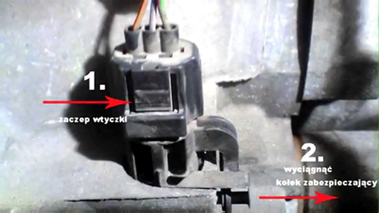

FORD Focus 1 2004r 1.8TDCI - Schemat wiązki czujnika prędkościomierza
DJiM 07 Gru 2016 18:03 4410 2
    #2 16111261
    rafal.jaro
    Specjalista grupy V.A.G.
    1.0TDCI? mhm.. podaj odpowiednie dane.
    Zielono/czerwony to zasilanie +12V po zapłonie z głównego przekaźnika K46.
    biało/niebieski to 17 pin sterownika silnika
    czarno/pomarańczowy to 75 pin sterownika silnika
  • #3 16111288
    DJiM
    Dziękuję za opis. Dam znać bo albo ktoś skrzynie dał z nowszego albo brakuje wiązki.
