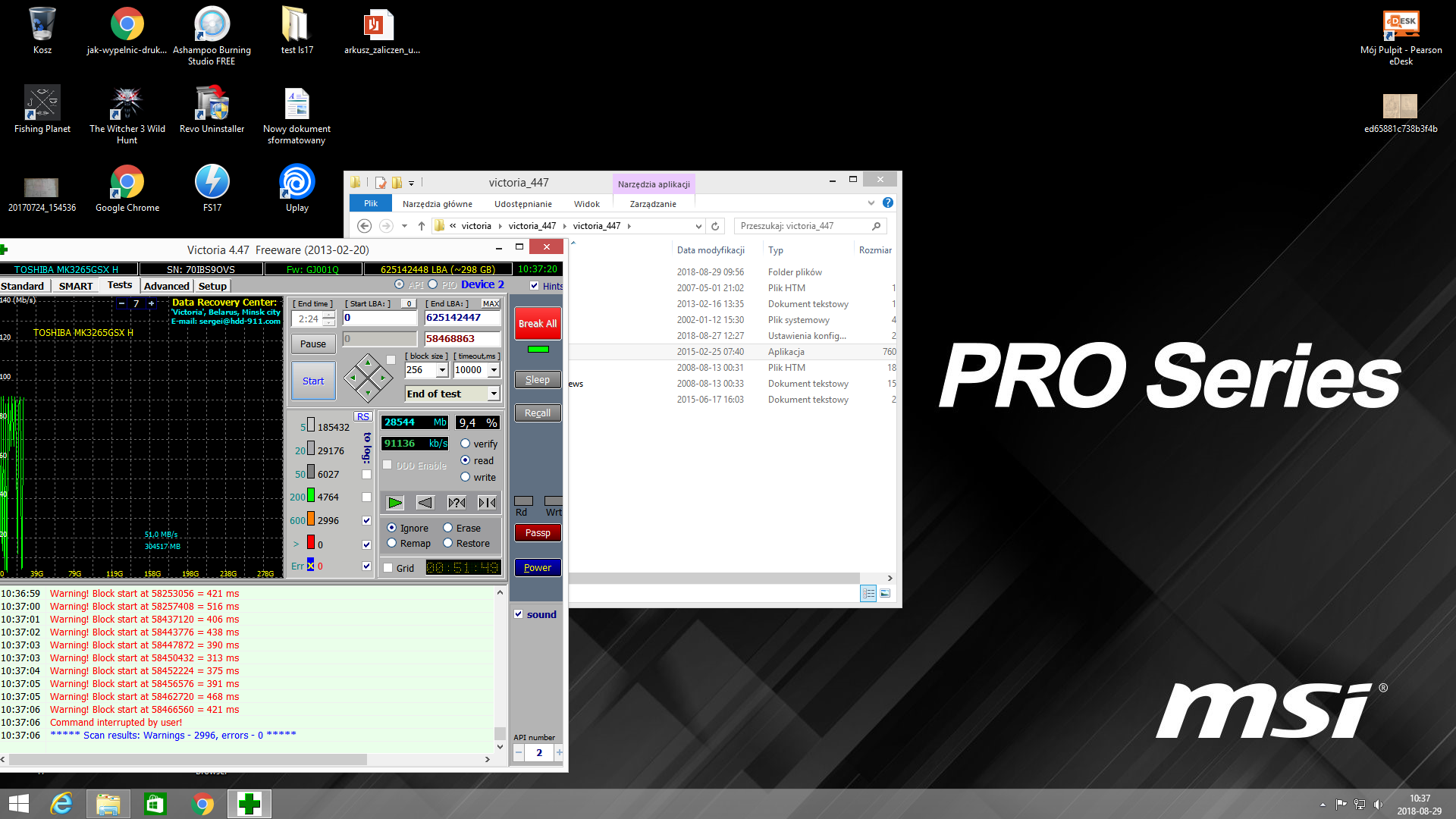

    HDTune to nie program do testowania dysków. Sprawdź go programem Victoria, zrób cały test i pokaż screen lub pokaż screen z programu CrystalDiskInfo, ale według mnie lepiej go przejechać Victorią.
  • #18 17411171
    tofik81.81
    Chyba wystarczy,nie chce mi się już nawet czekać na cały test. Jak widać dysk ma już chyba dość. Trzeba chyba poszukać i kupić dysk. A mam jeszcze takie pytanko czy jest sens dokładać do SSD? I czy jak by to było SSD to czy wystarczy 120gb Gry i tak są na płytach nie mam nic instalowanego na dysku. Dziękuję kolego Atr3ju za pomoc i programik. Pozdrawiam.
