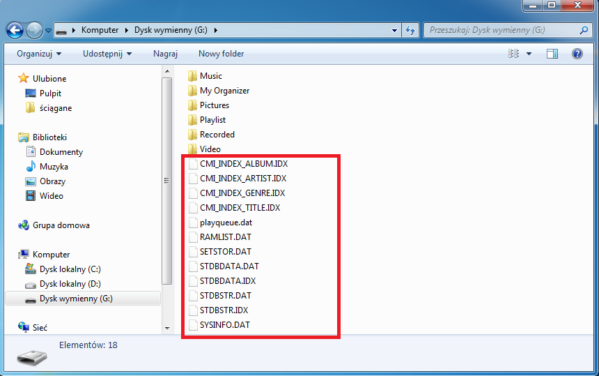

    nic to nie pomogło. Szukam programu od producenta. A dodam, bo nie dodałem na początku, że odtwarzacz wcześniej czasami udawało się podpiąć
    #6 16132344
    gradek83
    Możesz jeszcze sprawdzić o ile masz smart TV i podpiąć pod niego albo inny komputer.
    Jeśli ci wykrywało to po podpięciu spróbuj lekko z wyczuciem po naciskać wpięty kabel może jednak jest jakiś zimny lut i nie łączy gniazdo usb w odtwarzaczu.
  • #7 16132644
    lukaszek356
    Sformatowałem odtwarzacz. Udało mi się go podpiąć pod komputer ale musiałem mocno dociskać kabel do odtwarzacza, wrzuciłem kilka kawałków, podłączyłem pod tv i piosenki działają normalnie, bez dociskania kabla. Wychodzi na to ze coś z wejściem. Tylko czemu pod tv działa normalnie a pod komputerem już nie? To mnie zastanawia. Teraz znów podłączyłem pod kompa i podłączyła się bez problemu
    Chyba wyszło na to, że Tv uleczyło odtwarzacz :D Pojawiło się kilka plików ( tych zaznaczonych na foto) których wcześniej nie było. Teraz odtwarzacz podłączałem kilkanaście razy pod komputer i podłącza się bez żadnych problemów :)
    Creative Zen EZ 100 - Odtwarzacz odłącza się od komputera po podłączeniu USB
    Także wychodzi na to, że problem rozwiązany. Ale może ktoś wie czy te pliki mogły w czymś pomóc, czy to jakiś zbieg okoliczności? Pozdrawiam

    To są pliki powiedzmy systemowe nie wiem czasem czy one nie są jako ukryte a jak nie to lepiej ich nie ruszać skoro działa to ok. Czasem z kieszeni drobinki materiału kołtuny kłaczki zapychają gniazdo i jedynie piny od zasilana łączą warto przedmuchać wytrząsnąć i powinno śmigać.
  • #9 16134387
    lukaszek356
    Bardzo możliwe, że po prostu coś nie stykało. Dzieki za pomoc, w takim razie :)

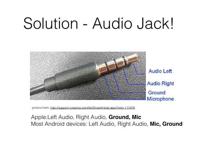

    A skoro już jestem przy temacie tego odtwarzacza, to może ktoś z forumowiczów powie mi, czemu np. oryginalne słuchawki z Nokii, nie działają poprawnie z odtwarzaczem tzn. po włożeniu słuchawek do końca w gnieździe słuchawek, słychać muzykę tylko strasznie szumi, a jak wyjmę słuchawki włożę znów w gniazdo z tym, że nie do końca a trochę je wsunę słuchawki działają. Tak powinno być, czy uszkodzone wejście?
  • #11 16137004
    gradek83
    Słuchawki od nokii zapewne mają wbudowany mikrofon i końcówka jacka ma cztery piny i to jak gra w słuchawkach zależy jak stykają się piny i jak są ustawione dla creative ustawienie jest idąc od czubka :
    Lewy kanał
    Prawy kanał
    Masa
    Mikrofon
    Niektóre urządzenia mają zamienione piny czyli:
    Lewy kanał
    Prawy kanał
    Mikrofon
    Masa
    Sprawdź po wpięciu do końca czy jak wciśniesz przycisk od mikrofonu czy nie będą grac inaczej ( czy będzie jakaś różnica)

    Jeśli ustawienie jest zmienione wtedy stosuje się specjalne adaptery rozdzielające sygnał.
