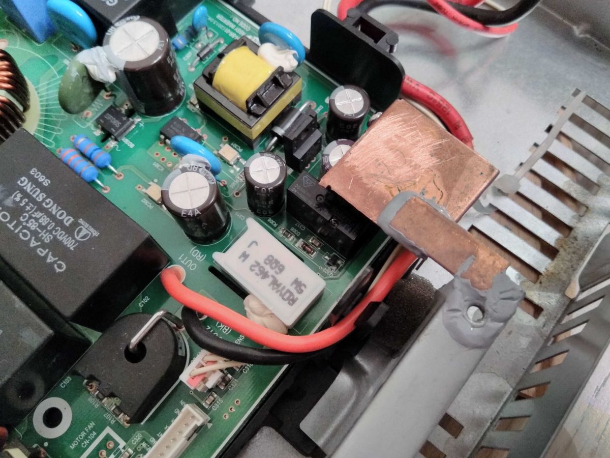

    Akvilion
    Cześć.
    Jak już wspomniano, błąd „LE” występuje, gdy napięcie na linii +12 V jest niskie (w rzeczywistości +15 V, ponieważ na płytce znajduje się LDO BAJ5CC0).
    Występuje najczęściej z powodów:
    1. Awaria wentylatora chłodzącego
    2. Awaria LDO BAJ5CC0, transformator ~220 V => 19,5 V, kondensator, dioda obok transformatora
    3. Zły przylutowany LDO BAJ5CC0
    4. LDO BAJ5CC0 przegrzewa się (zadziałało zabezpieczenie termiczne)
    5. Przepala się cewka przekaźnika GK-A-1A-12D (rezystancja cewki spada poniżej 100Ω)

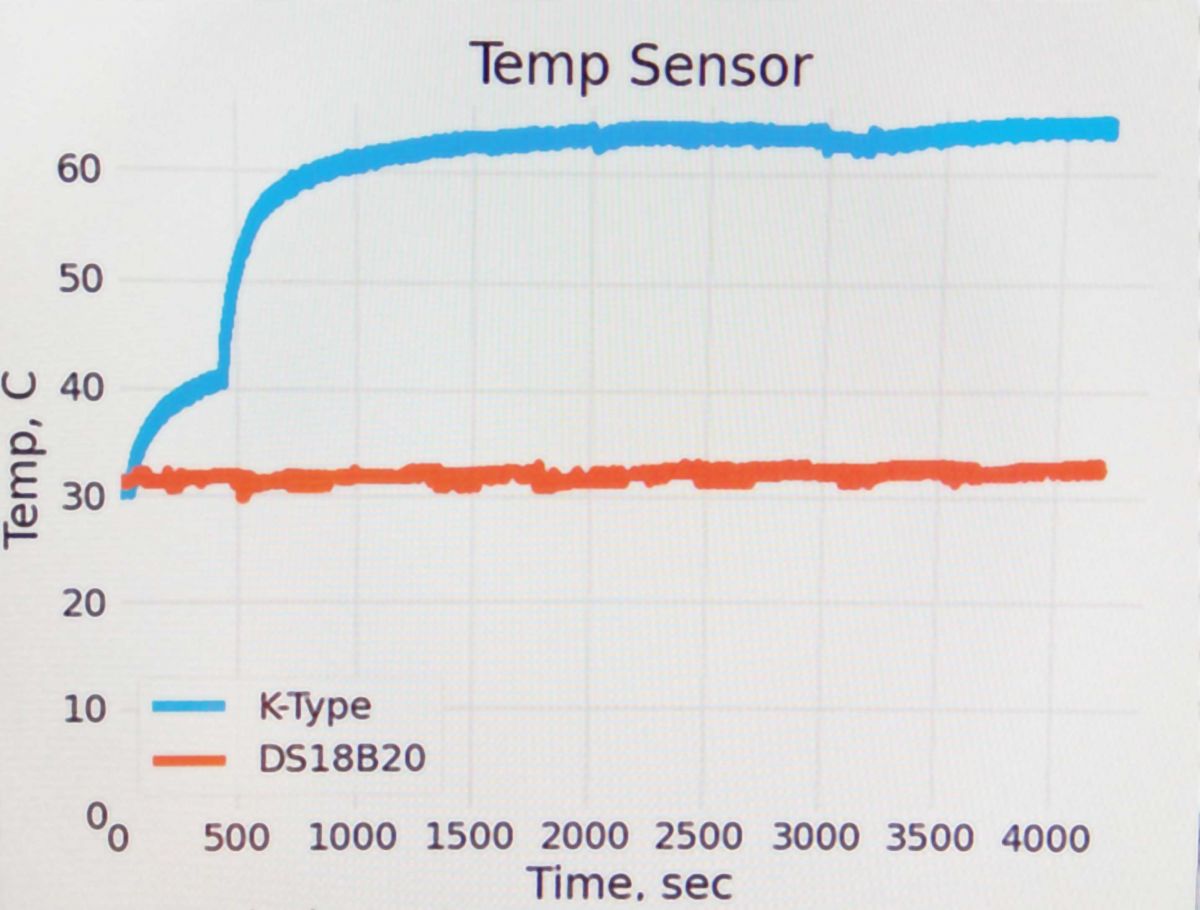

    Jeżeli przepalił się LDO BAJ5CC0 lub transformator, to błąd pojawi się od razu po włączeniu. Jeśli wentylator lub przekaźnik zepsuje się lub LDO BAJ5CC0 jest źle przylutowany, to błąd pojawi się 3-10 minut po włączeniu palnika kuchenki indukcyjnej. Po włączeniu palnik płyty najpierw załączane są przekaźniki GK-A-1A-12D, a po kilku minutach włączana jest dmuchawa. Wszystko to ładuje LDO BAJ5CC0 i nagrzewa się do 80-90°C z elementami roboczymi, a z uszkodzonymi częściami powyżej 110-120°C, co prowadzi do zadziałania zabezpieczenia termicznego. Również ochrona termiczna jest wyzwalana, jeśli ciepło gotowania w prawej dolnej strefie palnika kuchenki indukcyjnej nagrzewa mikroukład BAJ5CC0 znajdujący się pod nim.
    Rozwiązanie.
    Określ na podstawie znaków, co jest niesprawne. Wymień uszkodzone części. I bardzo polecam zainstalowanie chłodnica chłodząca na BAJ5CC0. Kawałek miedzi o wymiarach 3 na 3 centymetry wystarczył, aby obniżyć temperaturę BAJ5CC0 podczas pracy z maksymalną mocą, przy włączonym palnik płyty góry z 90°C do 66°C.
