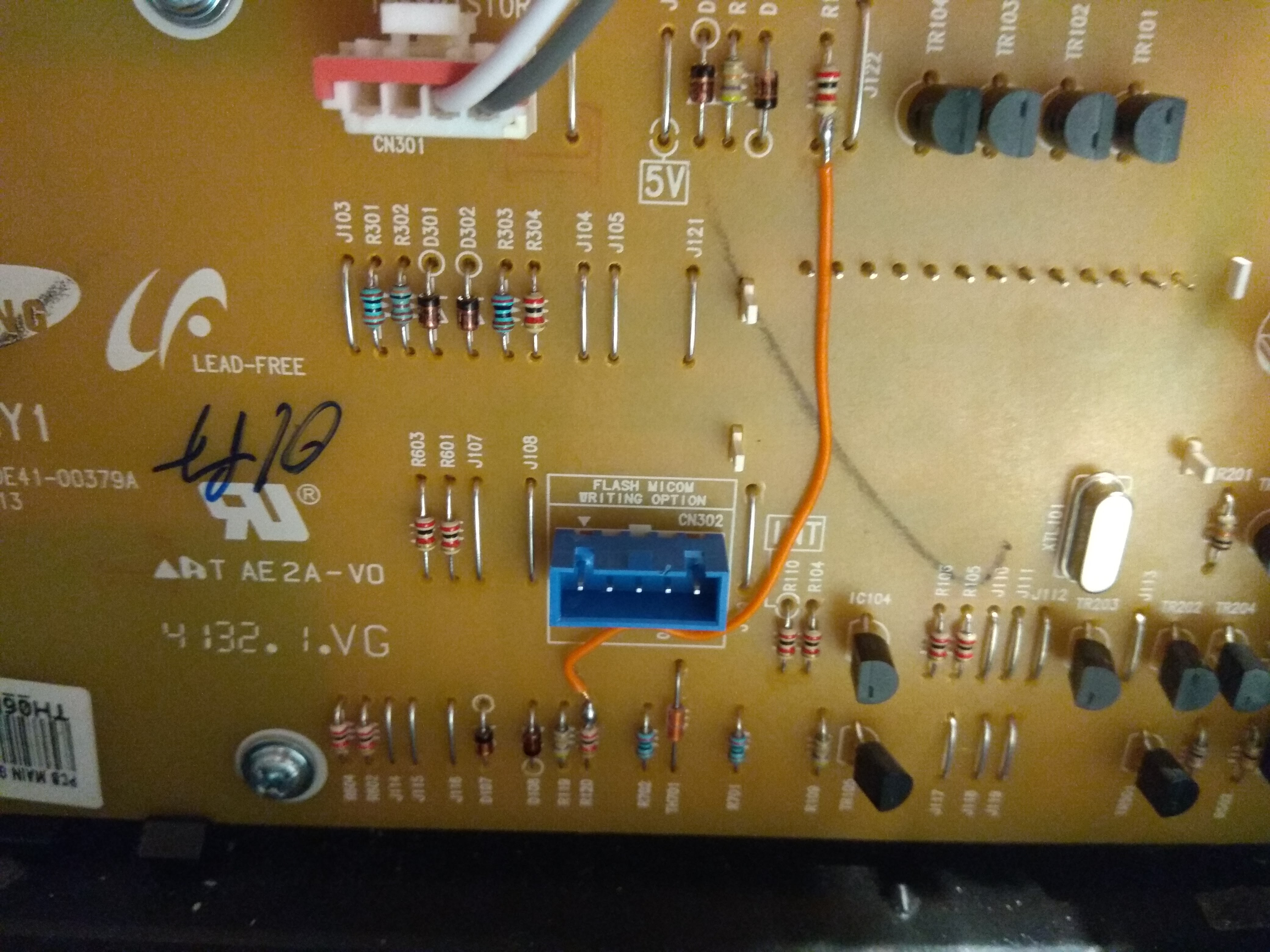

  • #5 16796360
    Pawel1812
    Mam to samo, wymieniony na nowy czujnik temperatury, który nowy ma 1.6MΩ i bez zmian. Tak jakby popłynął któryś element w obwodzie odczytu (ADC) temperatury, trzeba będzie po kolei wszystko posprawdzać. Gdyby była przerwa, to piekarnik zgłosiłby błąd.
    Na n.25 procesora (ADin) ze złącza czujnika C301 prowadzi tylko R304 oraz C301.
    Samsung BF1N4T123 - komunikat nagrzewania PRE powyżej 150 stopni
    Ciekawie wygląda też obwód przełączania zakresów temperatur - BAND1 oraz BAND2 prowadzi bezpośrednio do procesora.
    Posprawdzanie wszystkich elementów wokół procesora, ADC i wejścia potencjometru nie dało żadnego efektu, pół dnia szukania na nic.
    Problem rozwiązany, wymieniony został cały moduł, który nie był wcale taki drogi w porównaniu do innych producentów.
