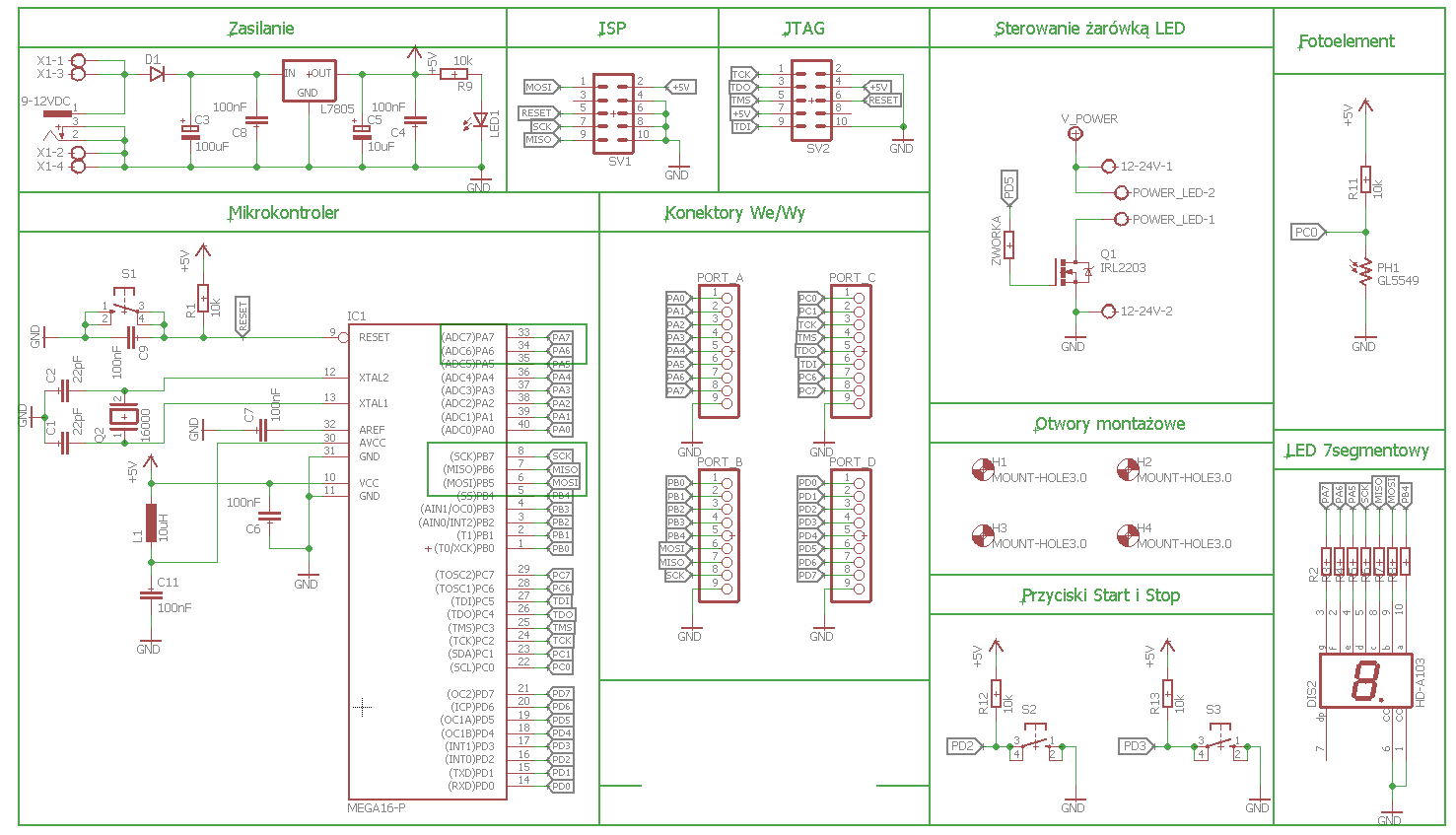

    Cześć, mam do zrobienia projekt oparty o Atmege16
    Postanowilem zrobic regulacje lampę LED na 12V.
    Proszę o podpowiedz czy to ma szansę działać oraz czy dobrano prawidłowo tranzystor? czy jednak lepiej zastosować jakiś tranzystor npn?
    Docelowo ma być sterowana jasność diody o mocy 3W

    Dodaj jak wyżej wspomniano rezystor pull down do mosfeta i powinno być dobrze.
    Mógłbyś zaimplementować w programie, ale fizyczny bedzue działać lepiej.

    I jak niby masz zamiar sterować tą diodą mocy? Gdzie źródło prądowe?
    To się zupełnie inaczej robi. Dioda 3W to coś zupełnie innego niż mała dioda sygnalizacyjna.
    Zainteresuj się układami MBI180x albo MBI665x.

    W moim zamyśle jest tam wyprowadzone złącze ARK, na którym mogę wstawić dowolne napięcie zasilające odbiornik. Niekoniecznie małą diodę LED 3W, ale także więszą chociażby 9W, 12W itd Dodatkowo będę mógł sterować silnikiem albo czymś innym.Uwzględniając jeszcze obciążenia indukcyjne dodałem do schematu zapogiegawczo diodę obok mosfeta :)

    drakul124
    Tranzystor pozostanie otwarty i powoli będzie rósł opór aż w końcu się zamknie?

    Hmmm. do sterowania diodą LED nie schodziłbym z częstotliwością PWM poniżej 400 Hz, a wypadałoby dać nawet 800 lub więcej. Przy 60 Hz będzie stroboskop, że ho-ho!
    Z tym, że, jak już napisałem wcześniej, tej diody nie da się nie uszkodzić sterując ją z tranzystora - niezbędne jest źródło prądowe.

    Tranzystor pomimo braku wypełnienia na wyjsciu PWM nie chce się do końca zamknąć.
    Nieważne czy jest rezystor czy jest go brak, chociaż przy braku, faktycznie zachodzi zjawisko na wrzuconym wyżej filmiku.
    Czy zastosuję 1Mom czy 200om, jest to samo. Dopiero po bezpośrednim zwarciu bramki z masą, tranzystor się wyłącza.
    Dodam jeszcze, że przy zerowym wypełnieniu, otrzymuję ok 35mV na bramce i ok 1mA przy zwarciu bramki z masą...

    Sprawa wygląda tak: normalnie programuję w czystym C i tutaj zachodzi ten problem.
    Tak wygląda moja konfiguracja w C:
    Kod: C / C++
    Zaloguj się, aby zobaczyć kod
    Kiedy jednak zapiszę to w języku Arduino i wygląda to tak:
    Kod: C / C++
    to problem znika... O co może chodzić, bo nie "mam pomysła"?

    W trybie Fast PWM, przy wypełnieniu 0 generowana jest szpilka na wyjściach PWM:
    The extreme values for the OCR1x Register represents special cases when generating a PWM
    waveform output in the fast PWM mode. If the OCR1x is set equal to BOTTOM (0x0000) the output
    will be a narrow spike for each TOP+1 timer clock cycle.
    W takiej sytuacji należy wyłączać bity COM1A.. i/lub COM1B... czyli ustawiać tryb pracy pinu na Normal.

    A czy w trybie z korekcją fazy też coś takiego się dzieje?
  • #27 16132875
    drakul124
    Ok, sprawdziłem. W trybie z korekcją czegość takiego nie ma. Używam teraz tego trybu,
    bo nie wiedziałem jak wyłączyć te COMy, zeby bylo automatycznie...
