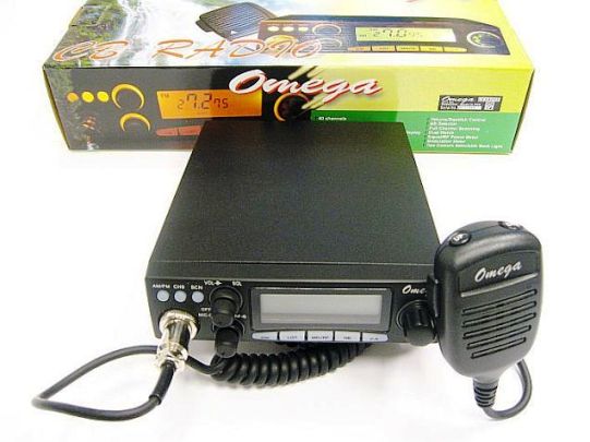

CB Omega - Po podłączeniu mikr. ze wzmocnieniem nadal kiepska modulacja.
Bronek_84 09 Gru 2016 19:32 1647 7
  • #1 16115782
    Bronek_84
    Witam. Posiadam radio Omega. Radio jak wiadomo słynie z bełkotliwej modulacji. Dokonałem modyfikacji poprzez usunięcie c246. Pr-ki od modulacji dla AM i FM ustawione na maksimum. Modulacja się trochę poprawiła, lecz ciągle nie to czego oczekiwałem. Dokupiłem do niej mikrofon DENSEI EC-2002 KNKTR z wbudowanym stabilizatorem 9v. Modulacja jakby coś mocniejsza, choć znajomy CB radiowiec- serwisant z mojego miasta mówi, że słychać wzmocnienie ale lipna dalej ta modulacja. Na jego polecenie wróciłem do oryginalnego mikrofonu i mówi że kiepsko ale jednak lepiej niż na DENSEI'u. Co tu można wymyślić, aby fajnie działało na majku ze wzmocnieniem? Jak usunąć limiter modulacji?

    Bronek_84
    Rzekoma zła modulacja bierze się z opinii innych kierowców, a przede, przede wszystkim z rozmów z kolegami ze stacji bazowych. Co bym nie podłączył innego modulacja jest lepsza niż w omedze. Jak przejdę na omegę koledzy momentalnie raportują w stylu "ej weź przejdź z powrotem na inne radio" lub "co ci tak modulacja spadła".... PR-ki są oznaczone na mobo... O usunięciu kondensatora czytałem między innymi u SP5IT.
    Schemat mam nawet oryginalny- papierowy. Był zamieszczony na ostatniej stronie instrukcji obsługi. Jak spojrzę na zamieszczony schemat, to widzę, że ktoś robił również to na co ja sam wpadłem czyli pewnie podmiana C244. Zastanawia mnie to, dlaczego multiplexer jest zakreślony. Możesz podlinkować z jakiego to tematu?

    Bronek_84
    Wiesz co, chyba jednak nie są opisane, ja je bodajże lokalizowałem parząc na schemat. Są to dwie najbliższe płyty czołowej jedna przy wzmacniaczu mikrofonowym, druga zlokalizowana przy małej wtyczce wpiętej w płytę główną. Z odsłuchu na drugim radio, można było ładnie usłyszeć jak modulacja troszkę wzrosła. Jedna jest do FM druga rzecz jasna AM. Czy mogę zapytać jak podnieść moc, aby zwiększyć amplitudę modulacji?

    Bronek_84
    Temat rozwiązany. Porównując schematy od innych radiotelefonów udało mi się pozmieniać elementy w torze nadawczym i jest jako tako. Elementy dobrane na zasadzie prób i błędów.
