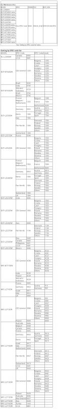

    Wybaczcie za takie odkopanie. Czy w modelu MFC-L2710DN ( pochodzącym z Włoch ) wykonuje się taką operację w identyczny sposób? W instrukcji serwisowej ten model niestety nie jest wypisane, stąd nie wiem nic. Ma ktoś dostęp?
    Edit: Instrukcja serwisowa odnaleziona i udostępniona dla wszystkich. W załączniku wstawiam też firmware. A tutaj tabelka z dostępnymi kodami ( otwórz w nowej karcie i powiększ ). Sam zmieniłem język na Angielski, w dokładnie taki sposób jak opisany wyżej. ;)
    BROTHER MFC-L2700DW - Polski język - wgranie firmware lub instrukcja serwisowa?
    upd: Used to rewrite the firmware via a computer.
    djf: Used to rewrite the firmware using a USB flash memory.

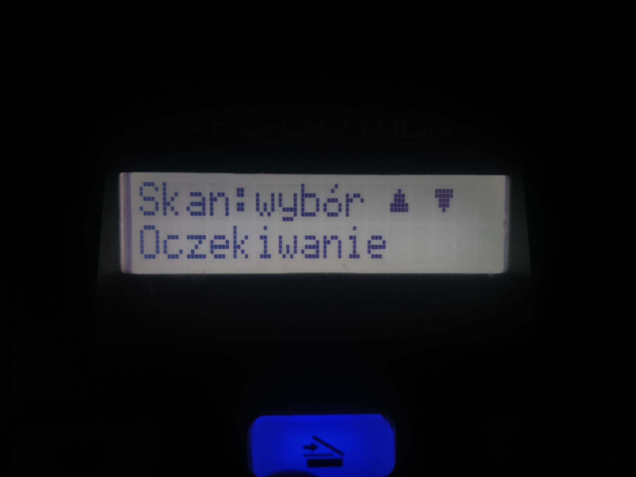

  • #8 18018226
    IreuN
    Jeszcze jedno znalezisko: Model MFC-L2710DN, oficjalnie nawet w service manual języka polskiego nie ma, wpisałem jednak 0939 jako kraj i zgadnijcie.. Jest język Polski. ;)
    BROTHER MFC-L2700DW - Polski język - wgranie firmware lub instrukcja serwisowa? BROTHER MFC-L2700DW - Polski język - wgranie firmware lub instrukcja serwisowa?

  • #12 18018338
    IreuN
    No to jeśli 'serwisówka podaje że jest język polski dla tego urządzenia' to znaczy, że próbowałeś mnie naciągnąć na zmianę firmware która nie była konieczna. I serwisówka, nie podaje tego, bo dla tego modelu podaje tylko te kody, polskiego tam nie ma:
    A zdjęcie menu zrobione przeze mnie 3 minuty temu coś dowodzą, czy też nie? Dodałem kolejne zdjęcie na którym widać dokładny model..
    Forum jest po to, by pomagać innym. Jeśli jest coś możliwe, to wskazanym jest o tym napisać, by inni nie bali się, że coś pójdzie nie tak. ;)

  • #19 18303333
    grisza696
    Panowie pozwolicie że odświeżę trochę temat, zwracam się głównie do kolegi IreuN mam MFC-L2710DN i chciał bym mieć w niej język polski ale nie wiem gdzie wpisać 0939 , po wciśnięciu menu a następnie start nic się nie dzieje, proszę o podpowiedź
  • #20 18350306
    IreuN
    Oj nie pamiętam już, ale też miałem taki problem. Próbować do skutku.. Może jednocześnie?

    mogę pobrać "djf" ze strony brata, ale jak udaje ci się pobrać "upd"
