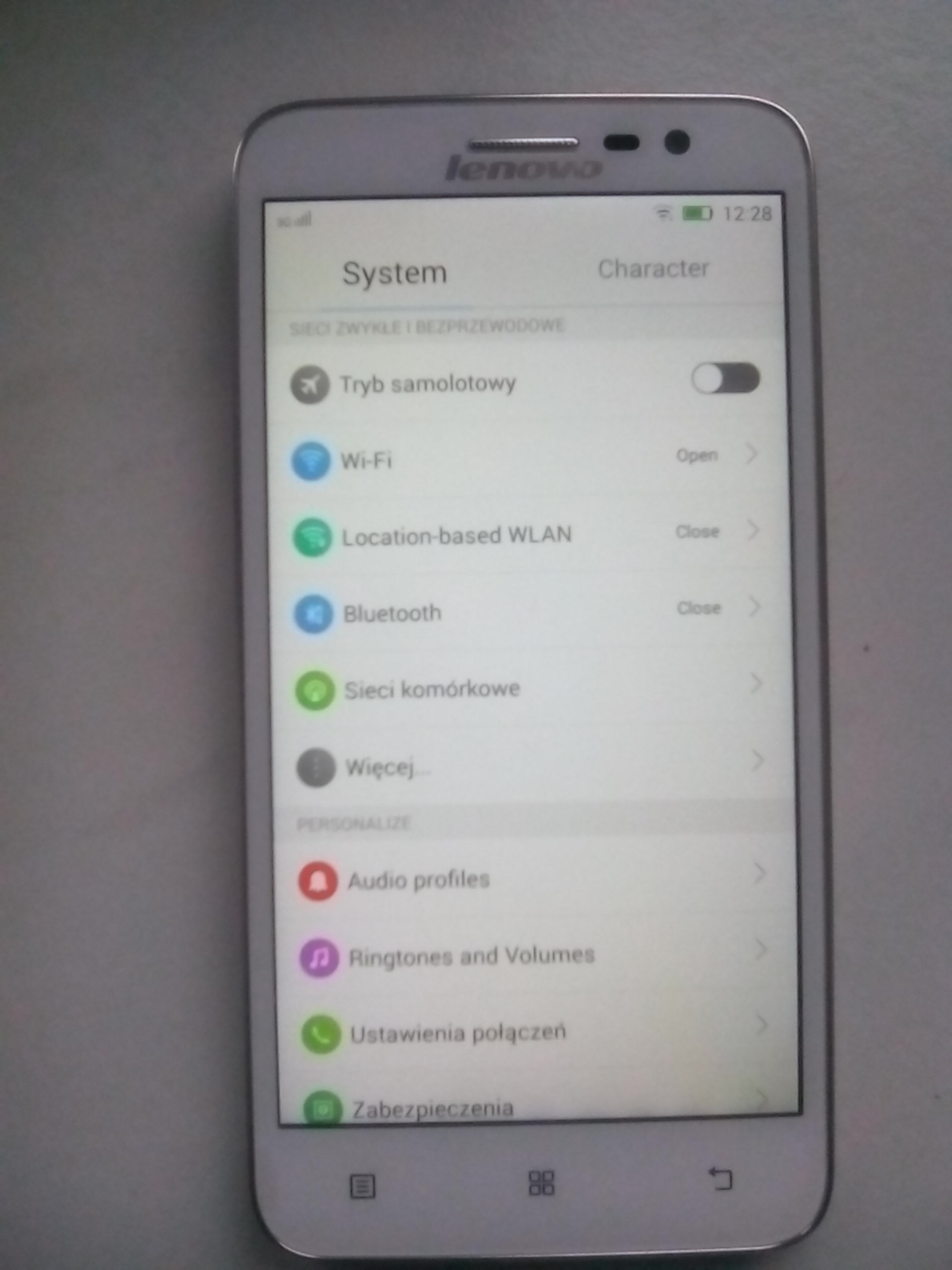

    Wczoraj otrzymałem z Chin smartfona Lenovo A806 LTE na androidzie 4.4.2.
    Po włożeniu karty SIM Play, nie działa internet mobilny oraz wysyłanie MMS. Taki sam problem mam w Lenovo K-30.
    Próbowałem ściągnąć dane konfiguracyjne ze strony Play, ale do tych typów smartfonów nie mają.
    Czy jest jakiś sposób na reczne wprowadzenie konfiguracji?

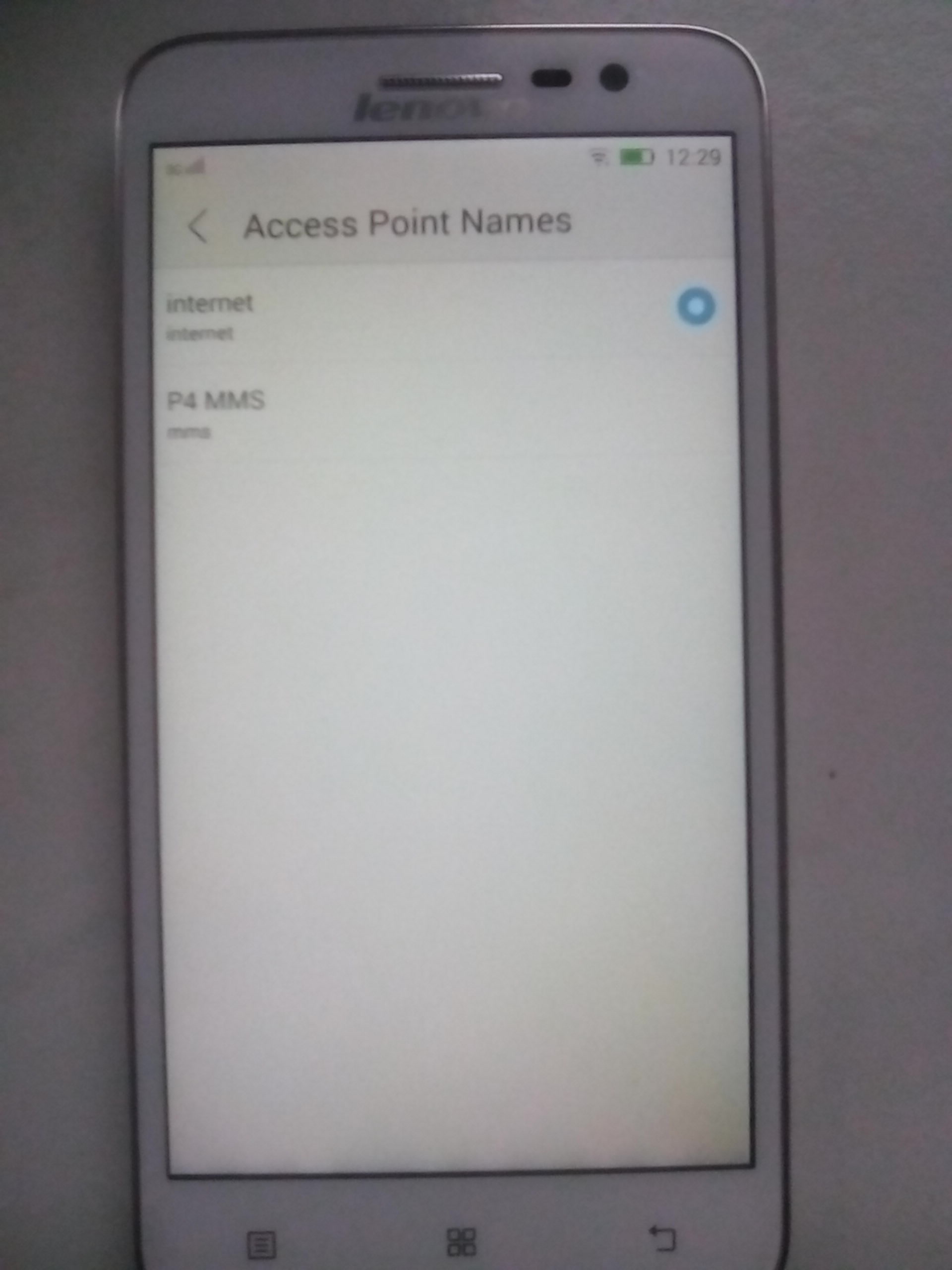

    Witam, oczywiście że jest sposób na ręczne ustawienie punktów dostępu.
    MMS Play:
    punkt dostępu (apn): mms
    uwierzytelnianie: brak
    nazwa użytkownika: brak
    hasło: brak
    strona główna: http://mmsc.play.pl/mms/wapenc
    adres serwera proxy: brak
    port: brak
    Internet Play:
    apn: internet
    numer dostępowy: *99#
    hasło: brak
    dns: dynamiczny
    Mam nadzieję że pomogłem.

    Witam. Dzieki za odpowiedź:

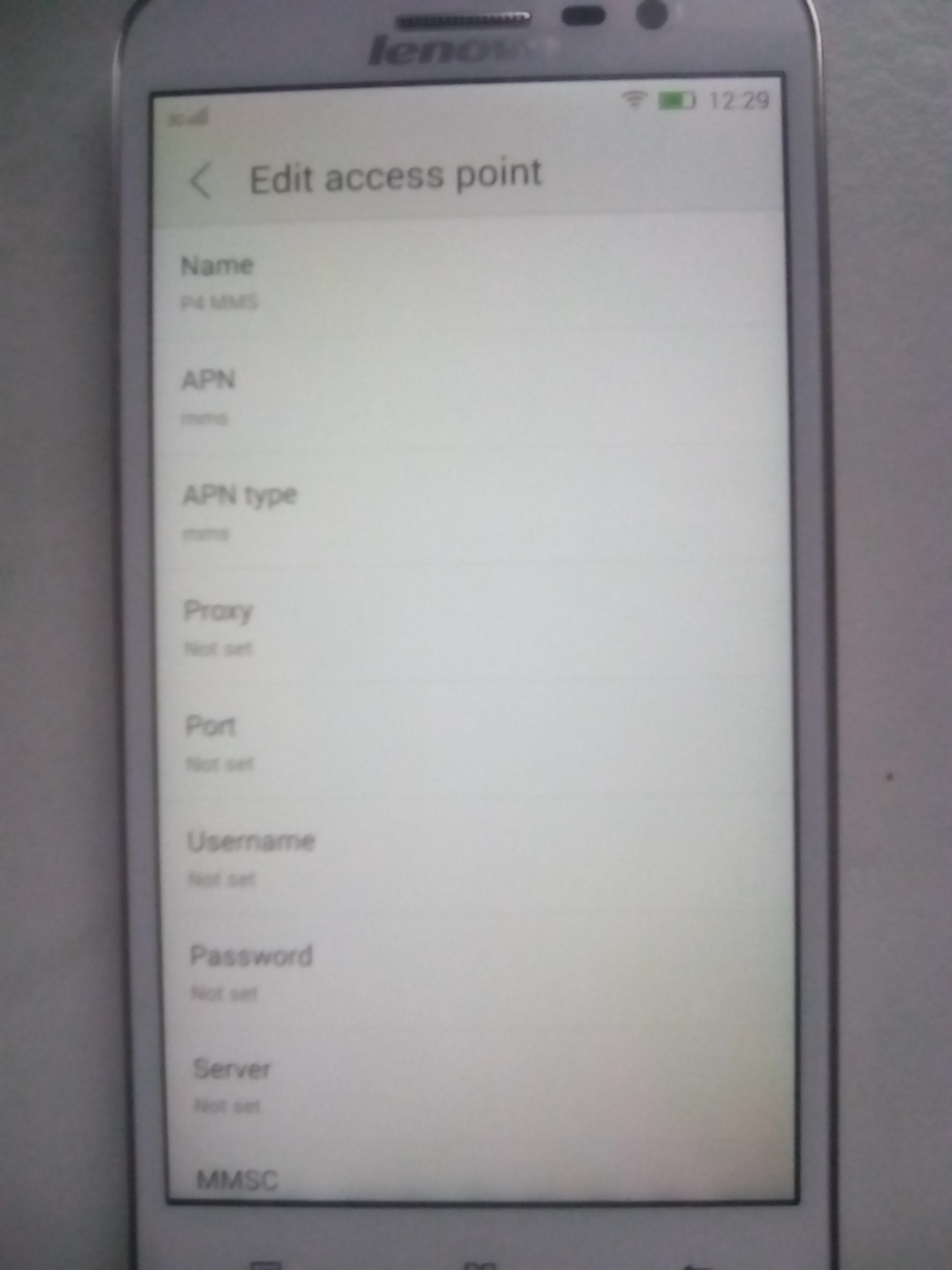

    mam takie ustawienia:
    INTERNET:
    APN: internet
    APN type: default
    Proxy: not set
    Port: not set
    Username: not set
    Password: not set
    Server: not set
    MMSC: not set
    MMS proxy: not set
    MMS port: not set
    MCC: 260
    MNC: 06
    AUTHENTICATION TYPE: not set
    APN protocol: IPv4
    APN roaming Protocol: IPv4
    BEARER : unspecified

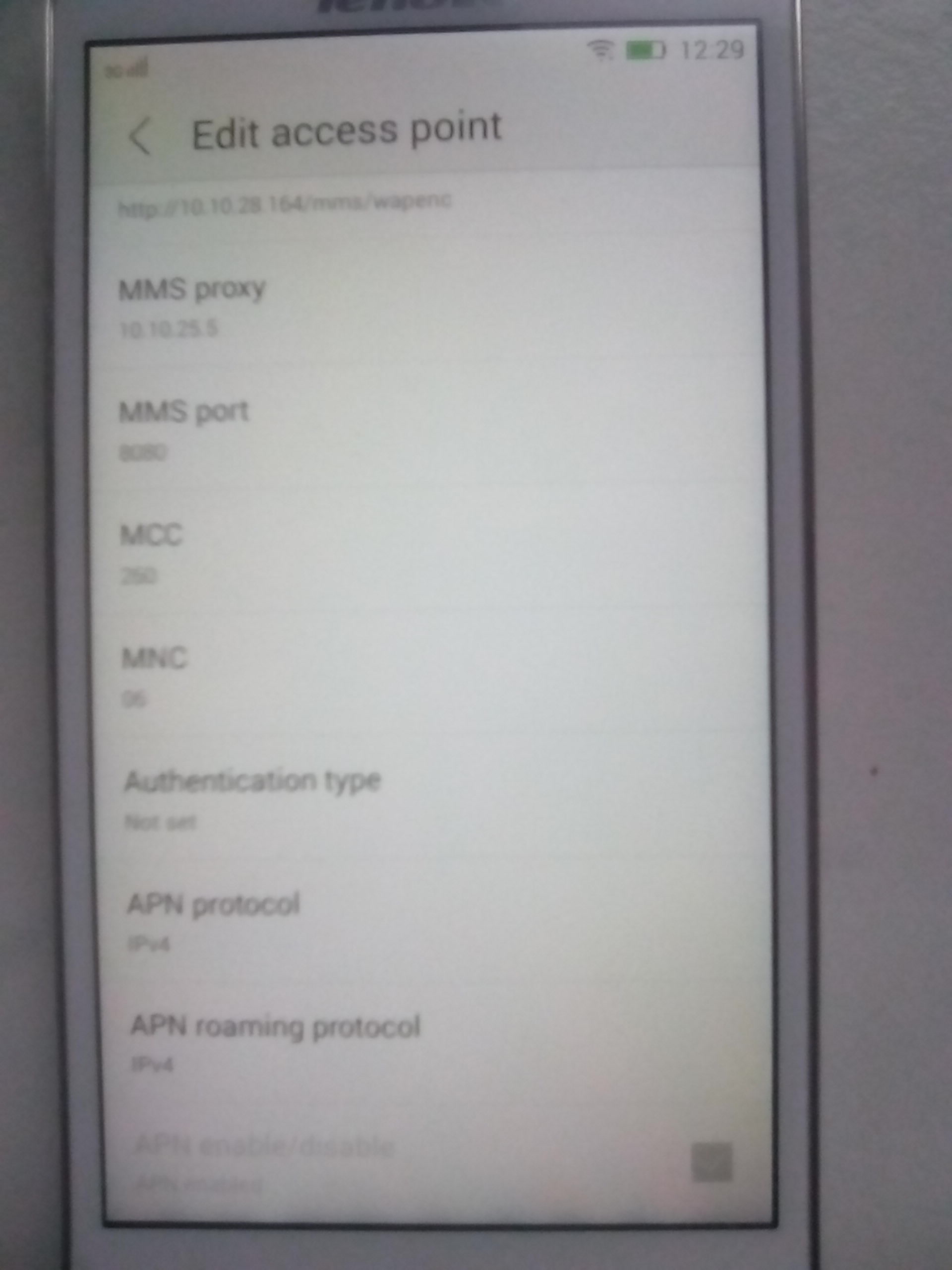

    MMS:
    APN: mms
    APN type: mms
    Proxy: not set
    Port: not set
    Username: not set
    Password: not set
    Server: Not set
    MMSC: http://mmsc.play.pl/mms/wapenc
    MMS proxy: 10.10.25.5
    MMS port: 8080
    MCC : 260
    MNC : 06
    APN protocol: IPv4
    Czy tak ma być? bo nadal nie działa. Oczywiscie właczyłem transmisje danych :)

    Temat nie aktualny.
    Pobrałem z Google Play aplikacje: Wi-Fi & Mobile Data Switch
    Po restarcie telefonu wszystko zadziałało, MMS i net mobilny 4G.
    Wychodzi na to że przy wyłączeniu masy nie potrzebnych aplikacji , musiałem wyłączyć tą odpowiedzialną za uruchamianie danych mobilnych.
