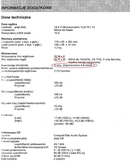

    Posiadam głośniki jbl 937 oraz radio pionner deh-2920mp.Podłączyłem moje jbl do radia i grają bardzo cicho,za kierownicą prawie ich nie słychać.Głośniki mają moc 100w rms i oporność 2ohm a radio moc max 50wx4.Co zrobić by z głośników uzyskać większą moc.Czy gdy kupie jakiś wzmacniacz to będą głośniej grać?
    Nie powinieneś tego robić. Te radio obsługuje impadancję 4 Ohm i powyżej. Twoje głośniki natomiast mają 2 Ohm, możesz uszkodzić radio!
    Jaki wzmacniacz do głośników JBL 937 i radia Pioneer DEH-2920MP w Audi 80 B3?
    Oczywiście. Jest to konieczne. Potrzebujesz 2 kanałowego wzmacniacza (zakładając, że masz 2 sztuki) o mocy ciągłej przynajmniej 100 Wat na kanał przy obciążeniu 2 Ohm.

    Nieprawda! Te głośniki specjalnie mają taką impedancję żeby z radia "wyssać" więcej mocy i nic złego mu się nie stanie!
    Inna sprawa że żadne głośniki pod radiem nie pokażą na co je stać i zawsze warto dołożyć wzmacniacz.
