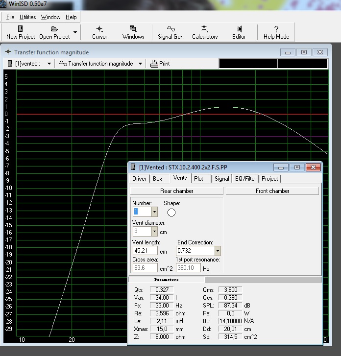

    Witam, planuję zbudować budżetowy subwoofer na przetworniku SW.STX.10.2.400.2x2.F.S.PP. Z danych katalogowych głośnika wynika, że obudowa powinna być strojona na 35Hz i o objętości 30 litrów. O ile z wykonaniem obudowy nie będzie problemu, o tyle problem pojawi się ze strojeniem tejże. Z moich obliczeń wynika, że rozsądnym tunelem BR dla tego strojenia będzie tunel o wymiarach fi 7cm i długości 34cm, czy się nie mylę? Mógłby ktoś zaproponować mi wymiary tunelu BR, aby nie popełnić błędu przy konstruowaniu obudowy? Czy wymiar tunelu 7*34cm będzie odpowiedni?

    Po symulacji tegoż przetwornika w programie WinISD stwierdzam, że optymalny tunel będzie mieć wymiary 9x45 cm dla strojenia 35 Hz w obudowie 30 L
    Budowa subwoofera na SW.STX.10.2.400.2x2.F.S.PP. - wymiary BR
    Wymiar BR, który podałeś będzie skutkować niższą sprawnością głośnika, oraz dużymi świstami powietrza z tunelu (jest zbyt wąski).

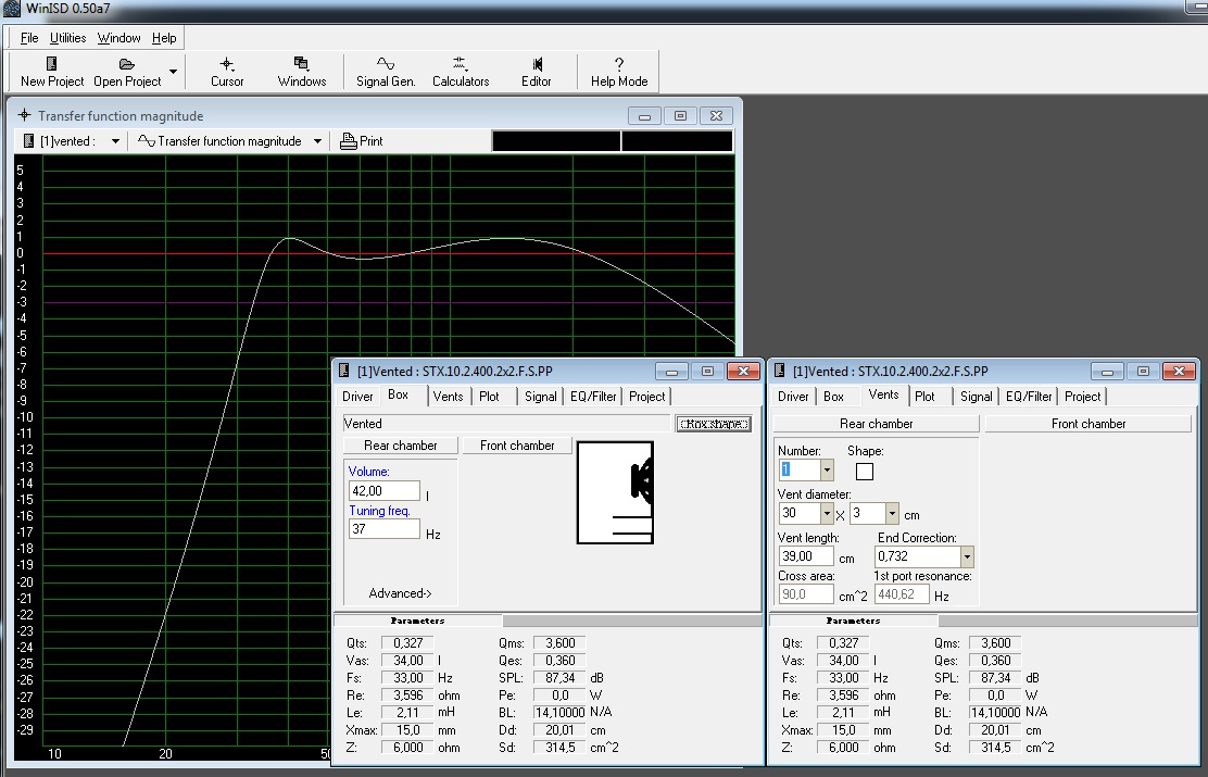

    Dziekuje za odpowiedz. 45 cm to znacznie za duzo co.wynika z wymiarow obudowy, a producent podaje optimum na 35Hz. Moze jakies sugestie, może tunel szczelinowy? lub inne strojenie? A czy tunel BR mozna "zakrecic" kolankiem tak aby zmieścił sie w obudowie.? To nie zmieni jego parametrow?

    Zakręcić można. Szczelinowy jak najbardziej.
    Gdybym miał robić suba na tym głośniku dla siebie, to zrobił bym go inaczej niż zaleca producent. A konkretnie:
    Subwoofer z BR szczelinowym o wymiarach 30 x 3 cm i długości 39 cm co da nam strojenie 37 Hz w obudowie 42 litry.
    A tak to wygląda w programie:
    Myślę, że jest to lepsze rozwiązanie, niż te które zaproponował producent. Wystarczy spojrzeć na wykresy i porównać.
    Pozdrawiam :)
