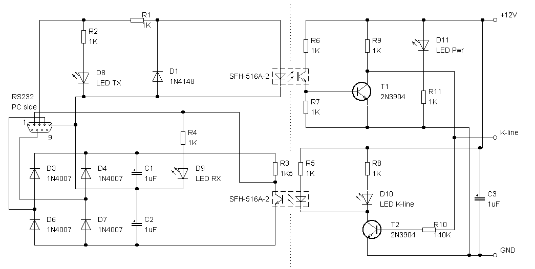

Czy ktoś może zapodać schemat przewodu podłączeniowego VAG - VW golf 3.

Nie, dziękuję Przekieruj mnie tamSady napisał:Witam. No i to jest niestety problem. Są przejściówki z USB » COM ale jest zawsze jakieś aleznajdziesz w sklepie komputerowym, ale nie wiem czy wszytko będzie poprawnie działać bo port UCB nie ma bit'u przerwy tak jak to się odbywa w porcie COM, ale warto spróbować i podzielić się doświadczeniem.
