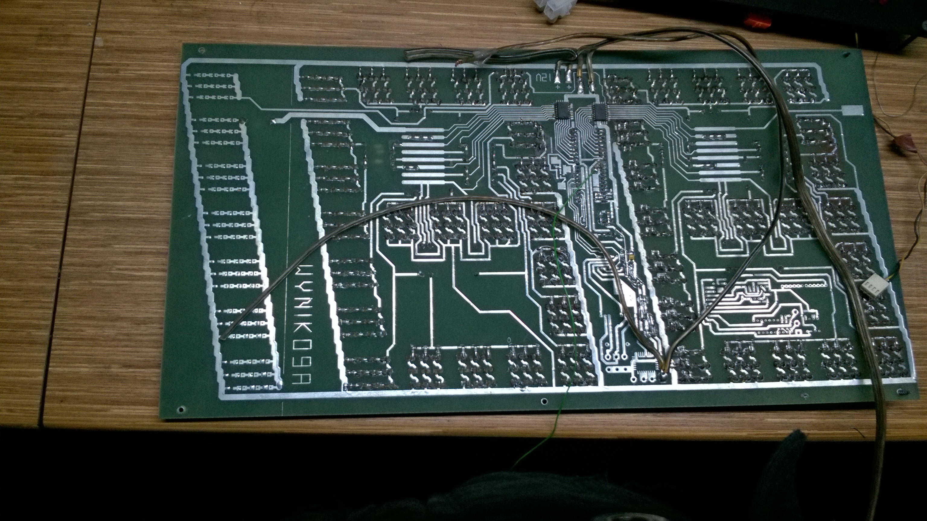

Poproszono mnie o diagnozę oraz ewentualną naprawę Tablicy wyników sportowych na hali szkolnej. Była ona montowana ponad 15lat temu brak dostępu do producenta oraz serwisu.

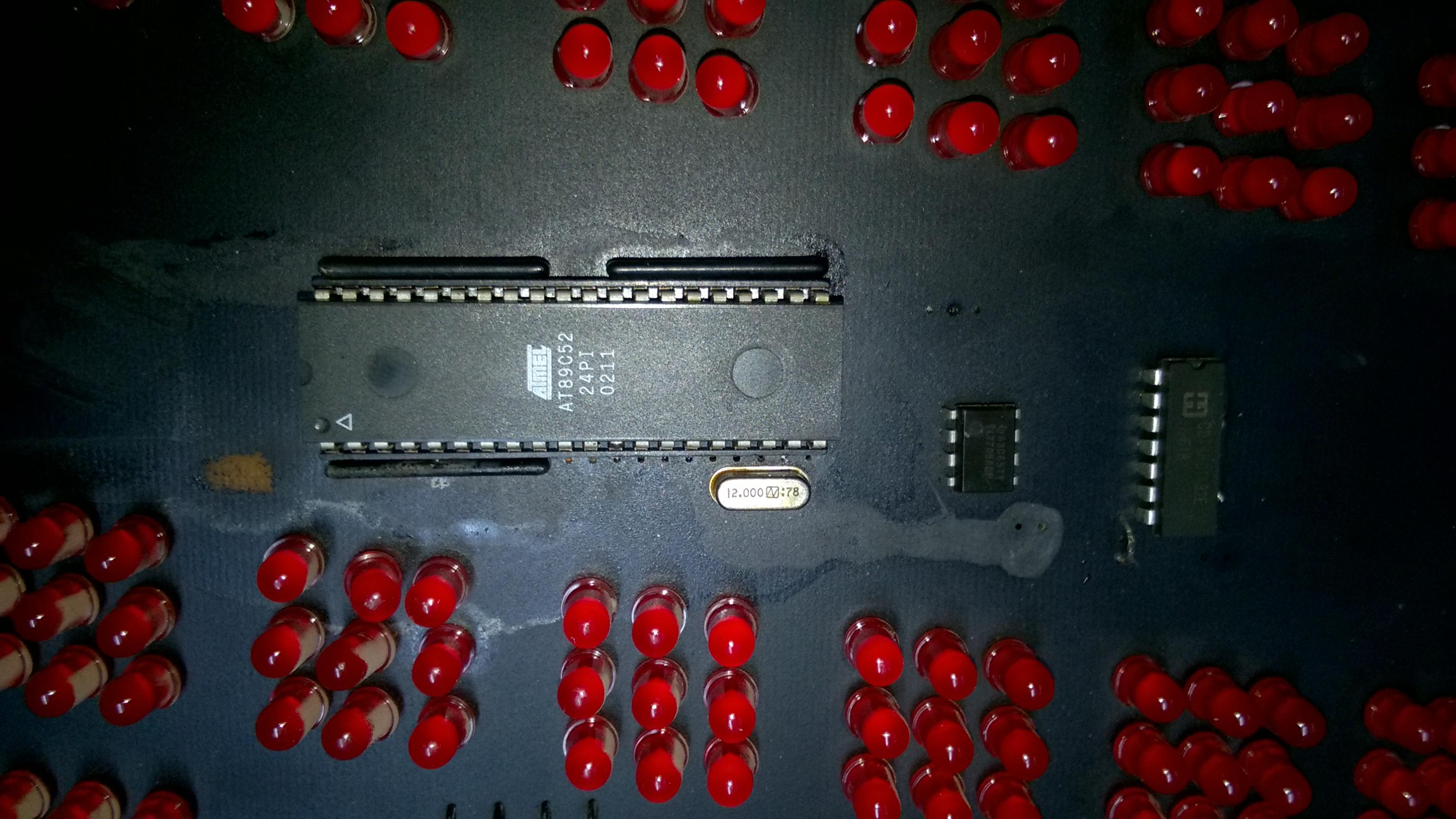

Problem polega na uszkodzeniu kontrolera AT89c52 na tarczy godzinowej. Budowa tego zegara PCB z minutami też na AT89C52 (główny program steruje również po rs innymi PCB od wyników, syreną itp.) połączonym kablem od TxD do RxD kontrolera(ten uszkodzony) na PCB z godzinami.
Prośba może ktoś widział podobną tablicę i ma może wsad do tego kontrolera. Próbowałem odczytać ten działający na PCB z minutami ale jest samo FF więc blokada Lockbit.
A może by tak napisać nowy program na te godziny tylko jak odczytać dane po TxD nadawane przez działający kontroler (np w trybie ustawiania godziny mogę sprawdzać poszczególną cyfrę). Bo reszta proste sterowanie dwoma wyswitlaczami siedmiosegmentowymi tyle, że z diód.

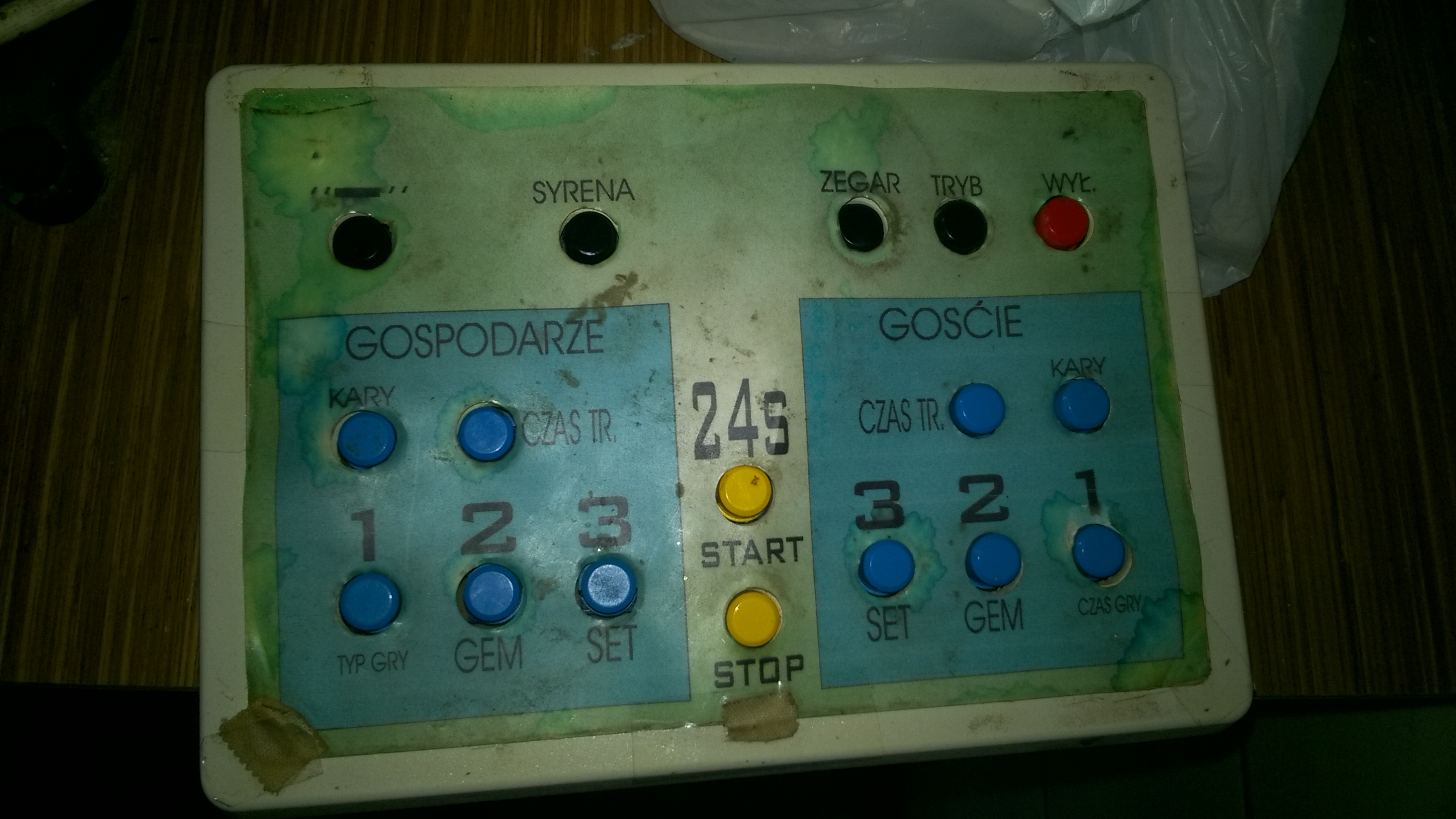

Jeszcze dwa zdięcia jedno to działający minutnik na głównym kontrolerze oraz sterowanie może ktoś to poznaje.
