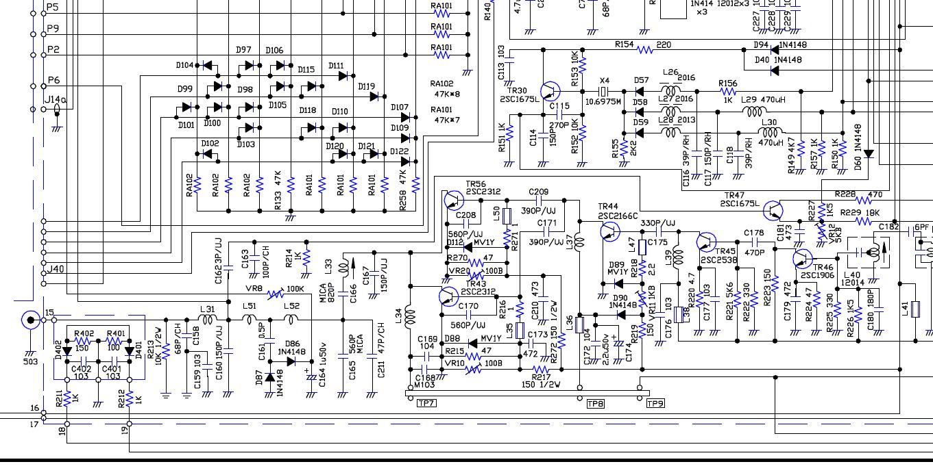

  • #10 16122068
    deixmen
    Te diody to D88,D89,D112 ( schemat z Alana 8001).
  • #11 16122228
    RF POWER
    Poziom 8  
    Napięcia D88 0,592v,D89 0,654v,D112 0.686v

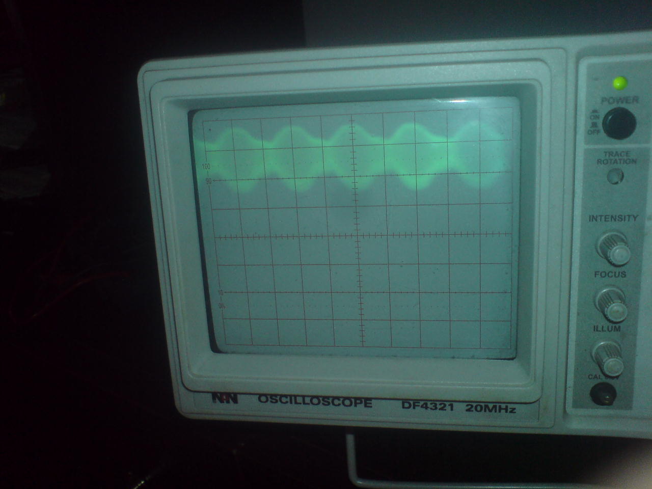

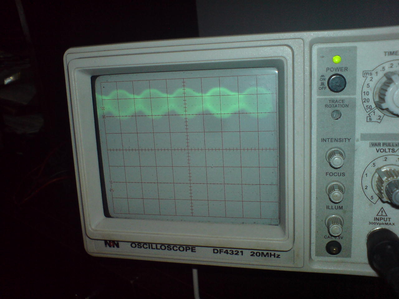

  • #13 16122328
    RF POWER
    Poziom 8  
    Posiadam oscyloskop Df4321 20mhz a jeśli chodzi o generator mogę wykorzystać z komputera.

  • #20 16126977
    SP5IT
    No to musisz oscyloskopem pooglądać sygnał w którym miejscu zaczyna się zniekształcać.
    A jak wyjmiesz płytkę zasilania drivera i końcówki i słuchasz na drugim radiu to jak jest? Sprawdź jeszcze jak jest zasilany tylko driver i tylko końcówka.
