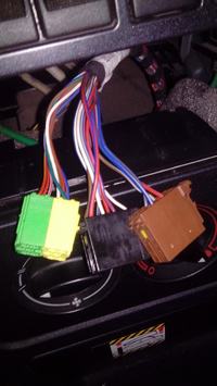

    Witam. Mam problem, znalazłem dwie kostki mini iso żółtą i zieloną, wpiąłem je do radia (bez przejściówki bo jest wejście) ale na radiu wyświetla się komunikat Phone i nic nie gra, nie reaguje nawet na przysicki, po odłączeniu tych dwóch kostek mini-iso gra tylko przód. Co zrobić żeby się nie wyświetlało i tył zaczął grać? Mam radio Blaupunkt porto cd34, radio jest raczej nie orginalne, system nagłośnienia Nokia.Bardzo proszę o pomoc

    michał1616
    Tak takie jest radio jak pokazałeś, tu masz wtyczki, jak patrzyłem na innych forach to te dwie kostki iso są od tylnych głośników i wzmacniacza
    Audi A5 B5 - Radio Blaupunkt Porto CD34 wyświetla Phone i nie gra tylne głośniki Audi A5 B5 - Radio Blaupunkt Porto CD34 wyświetla Phone i nie gra tylne głośniki

    Brązowa kostka to głośniki ale same przody podpięte a czarna zasilanie z tym że tam trzeba sprawdzić napięcia dokładnie bo jest sporo kabli jedno to mute telefon i zasilanie anteny podświetlanie zasilanie i po stacyjce ,tylnych głośników brak lub nie przeciągnięte kable do brązowej wtyczki.

    Odepnij żółtą kostkę i tylko ja podłącz.

    Po podłączeniu samej żółtej kostki nadal gra przód, tylne głośniki są
  • #8 16124834
    Kalira
    Ponieważ brak kabli i głośników .
  • #9 16124837
    michał1616
    Jak już napisałem wyżej tylne głośniki są, kable od nich wychodzą
  • #10 16124850
    Kalira
    Ale nie ma ich na kostce czas ich szukać gdzie idą bo we wtyczce są tylko 4 przewody a ma być 6.

    SZYMON BYDGOSZCZ
    Kalira napisał:
    Oto wyjścia z tego radia .
    To radio NIE ma wyjścia sygnału po chinch ( żółta kostka ).
    Tył w audi jest aktywny.

    Tak nie ma wiem ale gdzie masz te kable z tylnych głośników pokaż na zdjęciu gdzie one są ?

    SZYMON BYDGOSZCZ
    W żółtej kostce.
    michał1616 napisał:
    Więc jak to mam podłączyć żeby tył działał?
    Kup moduł do podłączenia tylnych głośników w audi.

    5 zł różnicy.
    Kup tą droższą ma odpał do wzmacniacza.
