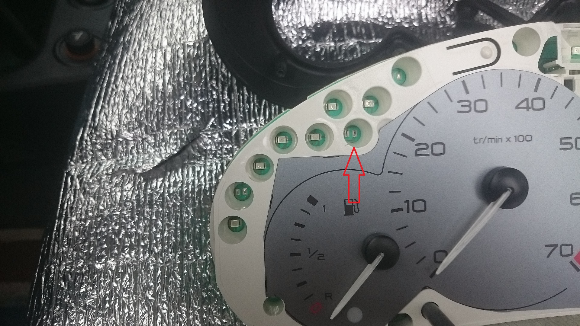

    Kilka dni temu kupiłem Berlingo 1.6 16V 2004 rok Ogólnie wszystko działa bez problemu ale zastanawia mnie sprawa ABSu
    Po przekręceniu kluczyka zapalają się różne kontrolki i po chwili gasną czyli jest ok Zastanowiło mnie dlaczego nie ma kontrolki od ABSu Nie świeci po przekręceniu kluczyka ani nie zapala się poźniej np. w czasie jazdy tak jak by była odłączona lub cała funkcja nieaktywna
    Dziś popadał śnieg więc depnąłem po hamulcach i okazało się że koła zablokowały się tak jak w samochodzie bez ABSu
    Bezpieczniki są sprawne Do samej kontrolki nie dostawałem się bo to trochę jest roboty
    Co mogę zrobić sam żeby coś zdiagnozować w sprawie ABSu?

    No nie wiesz, nie wiesz. W europie zachodniej od 1 lipca 2004, w Polsce od 1 lipca 2006. Czyli duża szansa że pojazd wyprodukowany na eksport do Banana Republic of Poland mógł nie mieć.
    W każdym razie jak wyżej napisano - bez diagnostyki ani rusz. Kontrolka się nie świeci, bo pewnie została przez handlarza usunięta, żeby nie raziła światłem nabywcy.

    Kwestia kontrolki jest wyjaśniona Jakiś ...... wyrwał diodę od ABSu bo pewnie się cały czas świeciła
    Dlaczego w Berlingo 1.6 16V nie działa ABS i jak zdiagnozować problem?
    Co to za dioda i gdzie można taką nabyć?
    Może uda się ją jakoś wstawić bez rozbierania kompletnego licznika
  • #9 16129640
    robokop
    Zwykły żółty LED smd. Nabyć? Przejdź się do telefoniarzy -może będą mieli z uszkodzonej płyty.

    Czyli to jest zwykła dioda? Nie jakaś tam specjalna do samochodów?
    Nie miałem nigdy do czynienia z takim podświetlenie choć z diodami miałem
    Licznik jest uniwersalny bo są kontrolki do disela ale z oczywistych względów nie mają diód
    Jest wlutowana natomiast dioda od ASR Czyżby moja bryka i to posiadała? ;)

    Tak się dziś fajnie złożyło że kolega kupił sobie interfejs i podłączył po mój samochód
    Okazało się że jest problem z czujnikiem prawy tył
    Po powrocie do domu wsunąłem się pod samochód i trochę mnie zatkało
    Okazało się że nie mam w ogóle z tyłu czujników Są tylko dwie złączki do nich Najciekawsze jest to że nie znalazłem przy kole miejsca do zamontowania takiego czujnika
    Prawdopodobnie jak była zmieniana belka tylna to dali wersję bez ABSu i dlatego nie było można zamontować czujników Odłączyli je a diodę wyrwali...
    Tak czy inaczej mam pomysł na rozwiązanie problemu Kupię dwa czujniki i zamontuję je W obudowie piasty jest otwór chyba pod czujnik ale jest zaślepiony Z tym myślę nie powinno być problemów Mam tylko obawę czy aby piasta posiadało ząbki do czujnika
