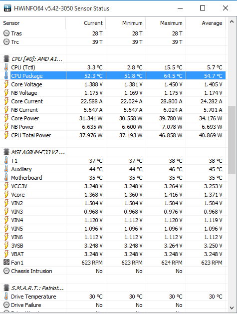

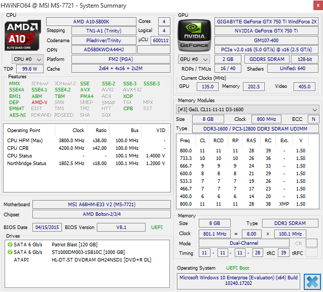

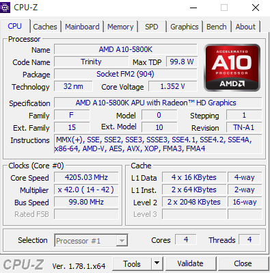

    lol2plxd
    Poziom 7  
    Komputer dalej się wyłącza, ale rzadziej. temperatura spadła, pasta wymieniona, cooler też. poniżej raporty
    HWMonitor
    Czy Noctua NH-L12 pasuje do MSI A68HM-E33 v2 i AMD A10-5800K?
    CPU-Z
    HWINFO
    Czy Noctua NH-L12 pasuje do MSI A68HM-E33 v2 i AMD A10-5800K? Czy Noctua NH-L12 pasuje do MSI A68HM-E33 v2 i AMD A10-5800K?
    W załączniku pliki ze skanu OTL. Czy ktoś mógłby się temu przyjrzeć? Z góry dziękuję.

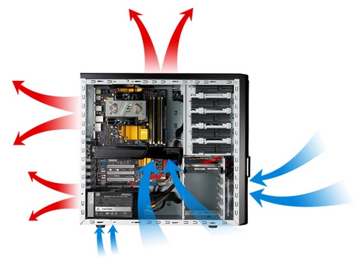

    Jeszcze pytanie (jestem totalnie zielony) czy do odpowiedniej cyrkulacji powietrza wystarczy wiatrak z boku obudowy ( nie mam mozliwosci z przodu go zamonowac) i z tylu u góry (wyrzucający cieple powietrze) czy jakoś inaczej to wykombinować? Gdzieś słyszałem że 2 stopnie temp w pokoju więcej to ok 10 w obudowie, to prawda? czy w takim razie położenie komputera ok 30 cm od grzejnika może mieć zły wpływ na caly układ bez odpowiedniej cyrkulacji?
    Dziś sprawdzę z nowym systemem operacyjnym czy będzie się wyłączał.
    I dziękuję wszystkim, którzy do tej pory uraczyli mnie poradami.
    #13 16152512
    RADU23
    Moderator - Komputery Serwis
    Wiatrak nie, wentylator natomiast wystarczy.
    Dokładnie w ten sposób ma działać ten wentylator, ma wyciągać powietrze z obudowy.
