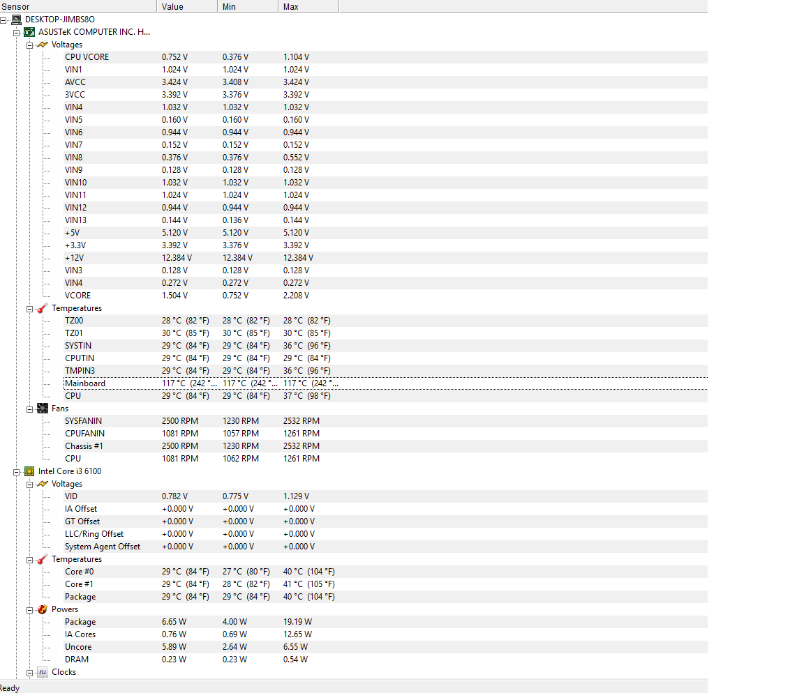

    Temperatura systemu to chyba nie jest normalna pra? :1:. PC jest nowy użytkuje go 9 dni dopiero.

    Dodam tyle, że on od razu z rana po włączeniu, gdzie całą noc jest wyłączony ma taką temperaturę jak na obrazku wyżej.

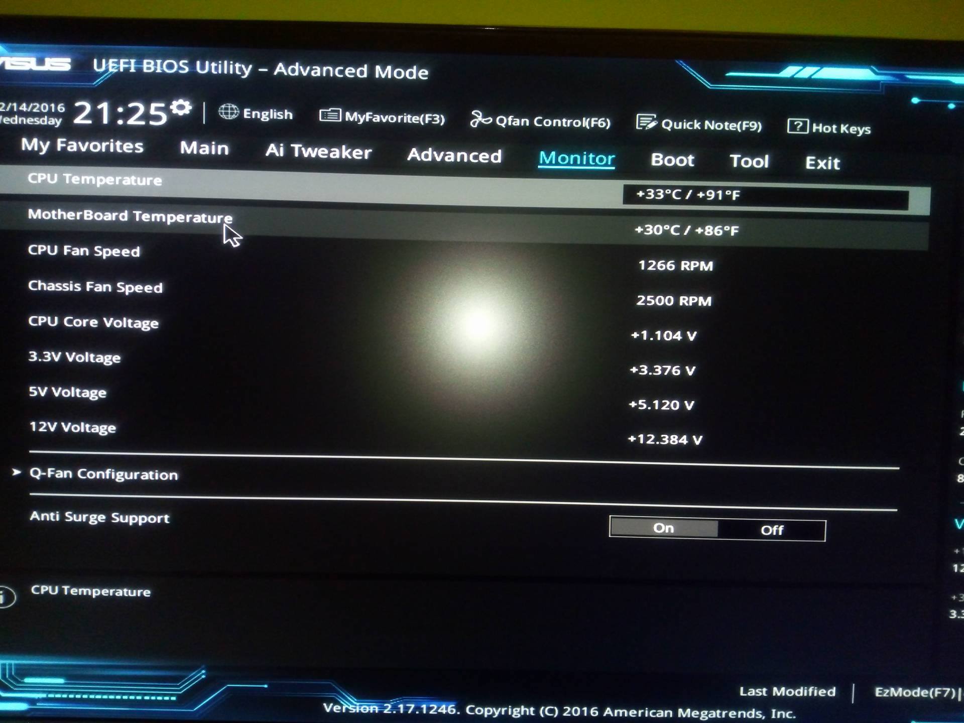

  • #2 16126410
    kindlar
    Możesz pokazać tem. jaką widzi bios?

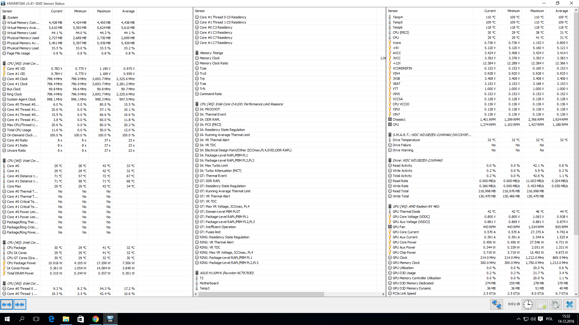

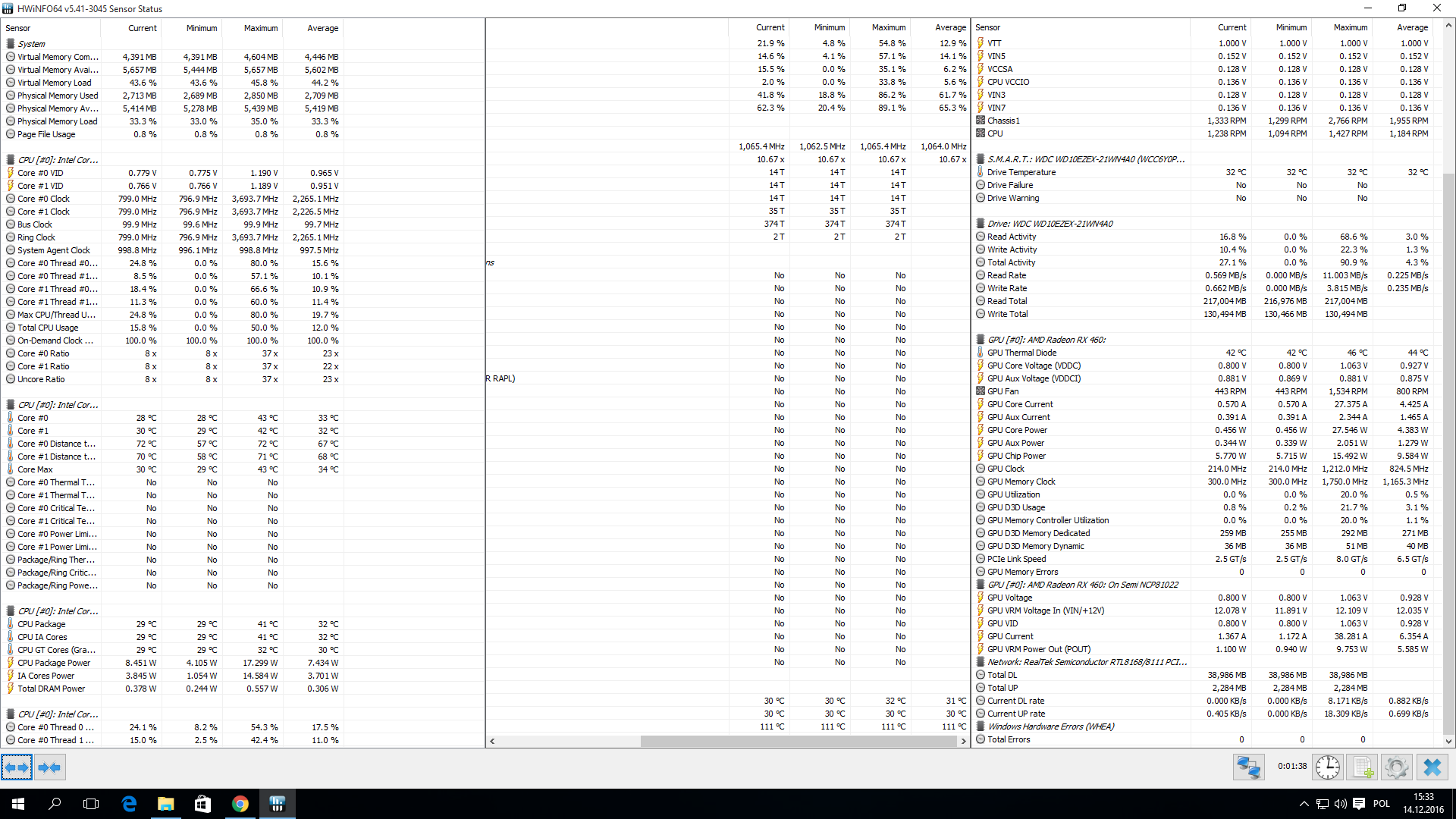

    SpeedFan nie jest programem któremu można ufać jeśli chodzi o odczyty temperatur.
    Zamieść screena z HWiNFO z zakładki "Sensors" =>
    https://www.hwinfo.com/download.php
    Rozciągnij okno w ten sposób by były widoczne wszystkie odczyty.
  • #4 16126509

    Wysoka temperatura systemu po włączeniu PC - Asus H110M-K, Intel i3-6100, RX460 Wysoka temperatura systemu po włączeniu PC - Asus H110M-K, Intel i3-6100, RX460

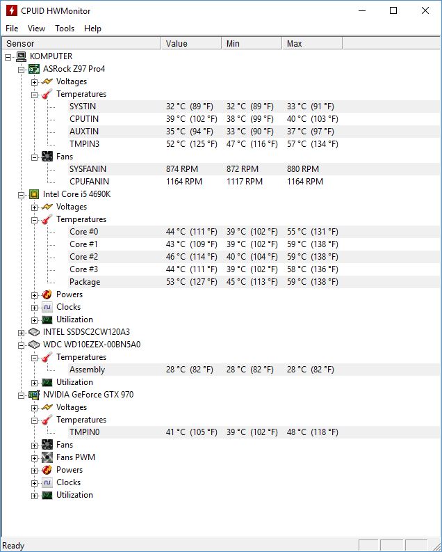

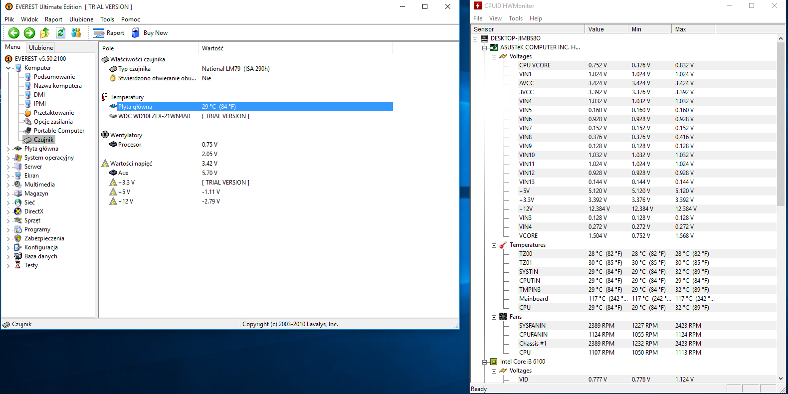

    P.S. Ja już zgłupiałem, co ten program w ogóle pokazuje, w jednym miejscu taka temperatura w drugim inna...
    Pokaż zrzut z tego programu (miałem wczoraj problem z temperaturą u siebie i nim testowałem): U mnie problemem był kurz
    http://www.cpuid.com/softwares/hwmonitor.html
    Mainboard czyli płyta główna dupnięta :cry:

    Pozostaje jeszcze sprawdzić w BIOS'ie/UEFI. Możliwe, że to błąd czujnika po prostu.

    W BIOS'ie temperatury jak i obroty wentylatorów pokazuje prawidłowe.

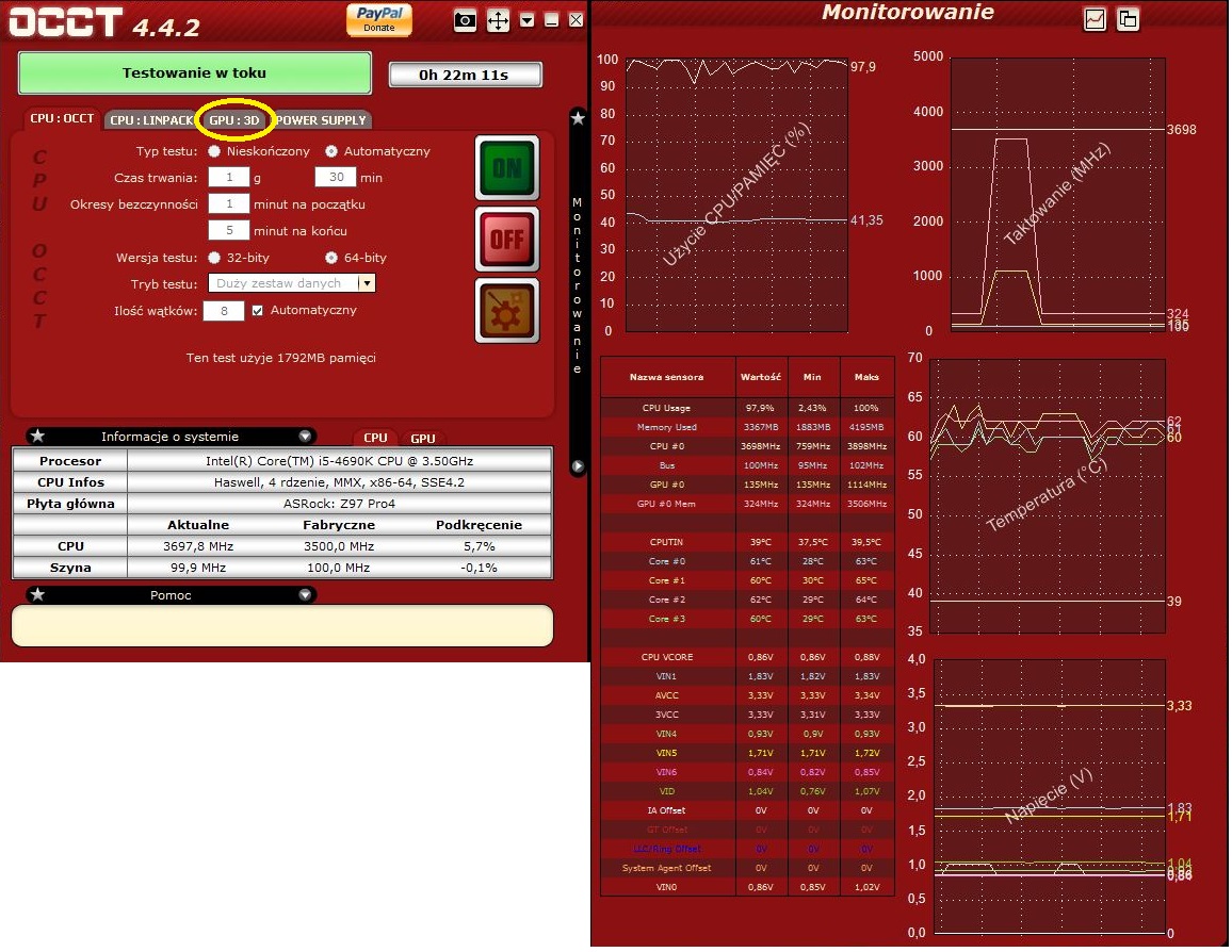

    Wykonaj 10 minutowy test OCCT i po zakończeniu zamieść screeny =>
    http://www.ocbase.com/

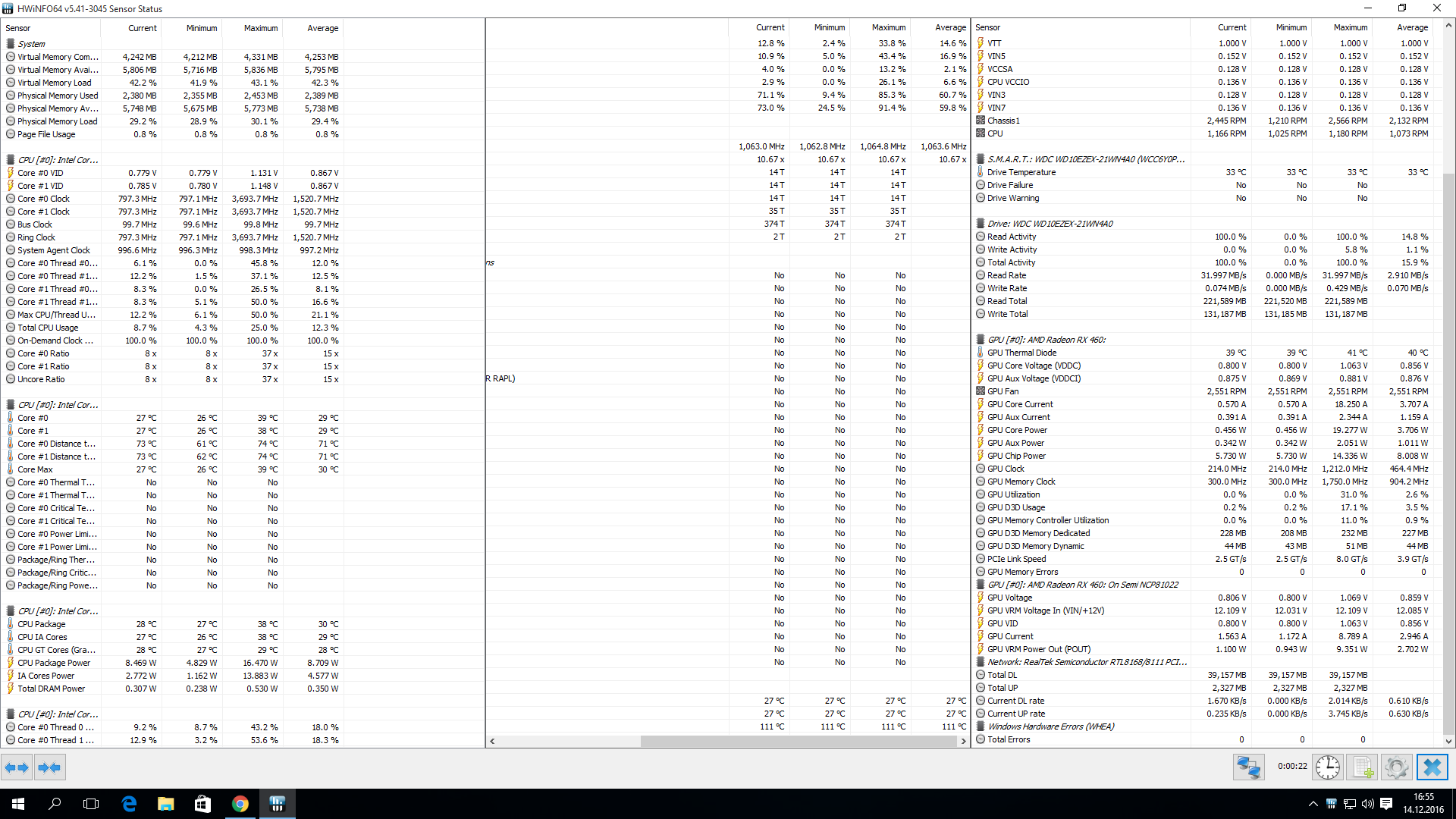

    OCCT nie dał wykresu 12V ? Też macie takie napięcie jak autor ?
    Co to jest VIN 6 i VIN12, i dlaczego stopniowo rośnie w nich napięcie mimo spadku obciążenia procesora ?
    Z obrazka widać że skokowo wzrasta, 1-2,30 min podskakuje, później stały poziom do 8min z sek, znów skacze, a przed końcem testu jakby stabilizował się na jeszcze większym napięciu ? To co pokaże po 30min ?

    Sciągnąłem everesta na moment i spójrzcie jaką tam pokazuje temperaturę płyty głównej Wysoka temperatura systemu po włączeniu PC - Asus H110M-K, Intel i3-6100, RX460
    Ja już zgłupiałem :cry:

    I pokazuje prawidłową! Nie patrz w inne programy, UEFI pokazuje także poprawną, Everest w tym przypadku także.
    Dlaczego instalowałeś sterowniki przez ten program? Najlepiej byłoby je zainstalować na nowo ze strony producenta, widzę że masz Radeona RX 460.
