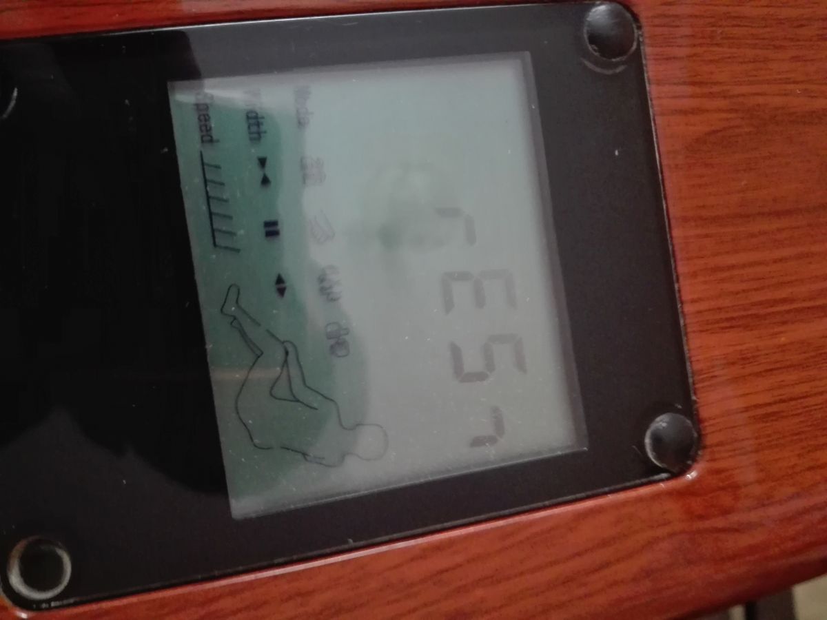

    Dzień dobry. Poszukuje instrukcji do tego fotela. Dostalem za zadanie naprawić takowy, bo sypie błędami, nie może sie
    z kalibrowac.
    Elektronika troche juz skorodowana. Ale szukam w niej uszkodzeń i instrukcji, by zrozumieć te błędy. Macie instrukcje do obsługi pilota? Pilot mam w zestawie

    Za co odpowiadaja te błędy? Fotel initializuje sie, zaczyna ruszać rolkami oparcia po chiwi wyrzuca błąd.

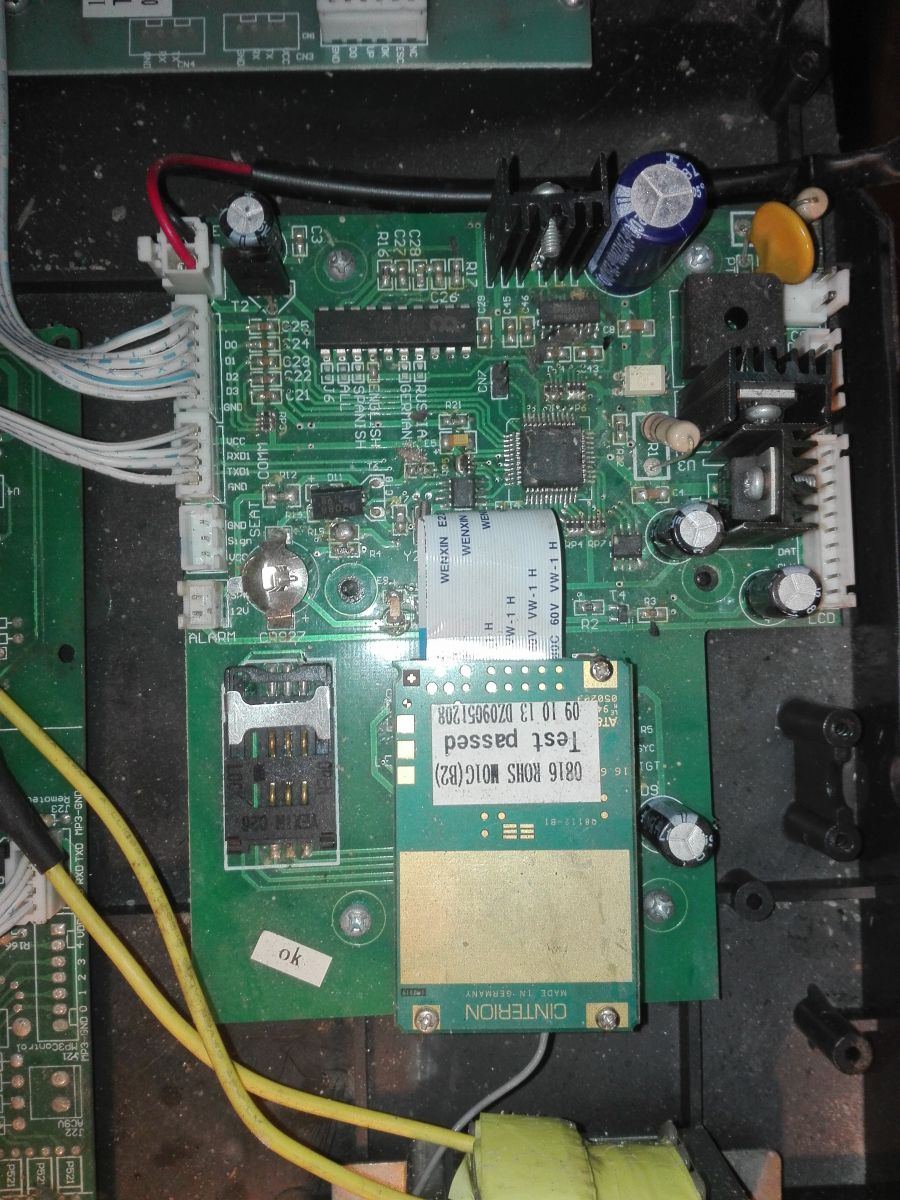

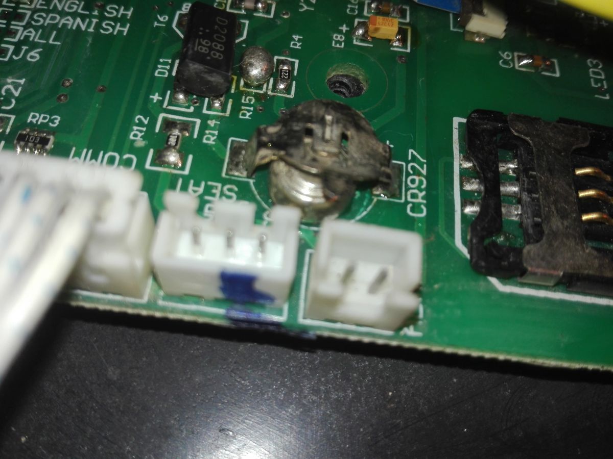

    Spróbuj od wymiany baterii na płycie głównej ja wymieniłem we wszystkich fotelach - nie trzymały napięcia - jeżeli nie da to efektu to masakra żadnych dokumentów serwisowych na to nie ma - mam 10 takich foteli , mogę pomóc

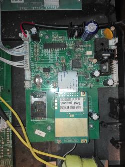

    Jest bateria faktycznie, 3V chyba. Byla pusta. Ale myślałem, ze ona jest od modulu GSM, po co tam Telefon w fotelu? Bo gniazso na sim i antena jest. Nie znalazlem. W sklepach tej baterii. Zamowie przez interneta. Fotel masujący RT-M01 - Jak wyłączyć układ zliczający monety? Fotel masujący RT-M01 - Jak wyłączyć układ zliczający monety?

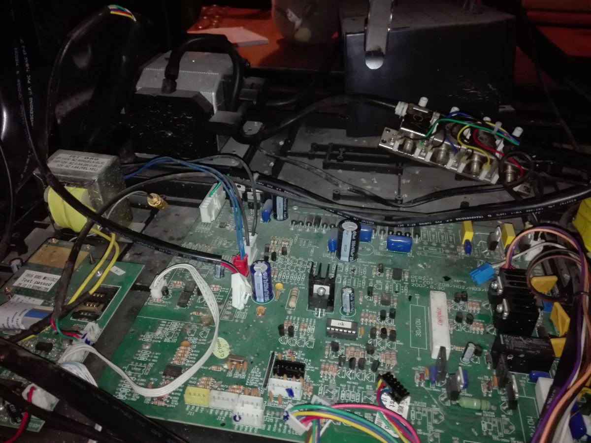

    Fotel miał jakiś przyjaciół, bo były odchody małe. Płytę przemylem Alkoholem, odpadajace soldemaska zeskrobalem poprawilem, korozje postaralem się usunąć. Wymieniłem kondenstory i podejrzany triak bta12 600B

    Fotel był obsługiwany zdalnie - dzięki gsm było wiadomo ile kasy jest w fotelu i pracownik który obsługiwał kasetki w fotelach nie nakradł pieniędzy - ponadto cała obsługa fotela czyli jego programowanie i ustawienia co do czasu trwania masażu lub jednostki czasu który potem obsługuje wrzutnik odbywały się drogą gsm , dlatego nie działają żadne piloty (mam wszystkie i niestety nie obsługują) - tyle udało mi się dowiedzieć od ryżojadów . Przerabiałem temat rok łącznie z próbą przeprogramowania zewnętrznego pamięci - pomagali mi informatycy i elektronicy w końcu się poddałem. Naprawdę trudny temat chińczycy którzy pracują w tej firmie są nowi , chyba jest tam potężna rotacja ani korespondencyjnie ani telefonicznie nie można nawiązać porozumienia co do oprogramowania do tych foteli czy ewentualnych pilotów . nikt nic nie wie. Są chętni do pomocy ale z nowymi fotelami które są aktualnie w produkcji. Prawdopodobnie jedną z przyczyn przez którą firmy Belgijskie , Holenderskie czy Niemieckie pozbywają się tych foteli jest brak serwisu.

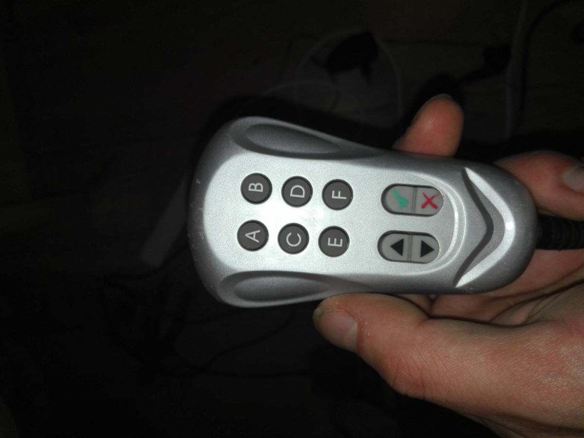

    Fotel ma pilota. Znalazłem video, które pokazuje wejście w ustawienia serwisowe, ale wejdzie tylko wtedy gdy przejdzie pozytywnie test kontrolny.

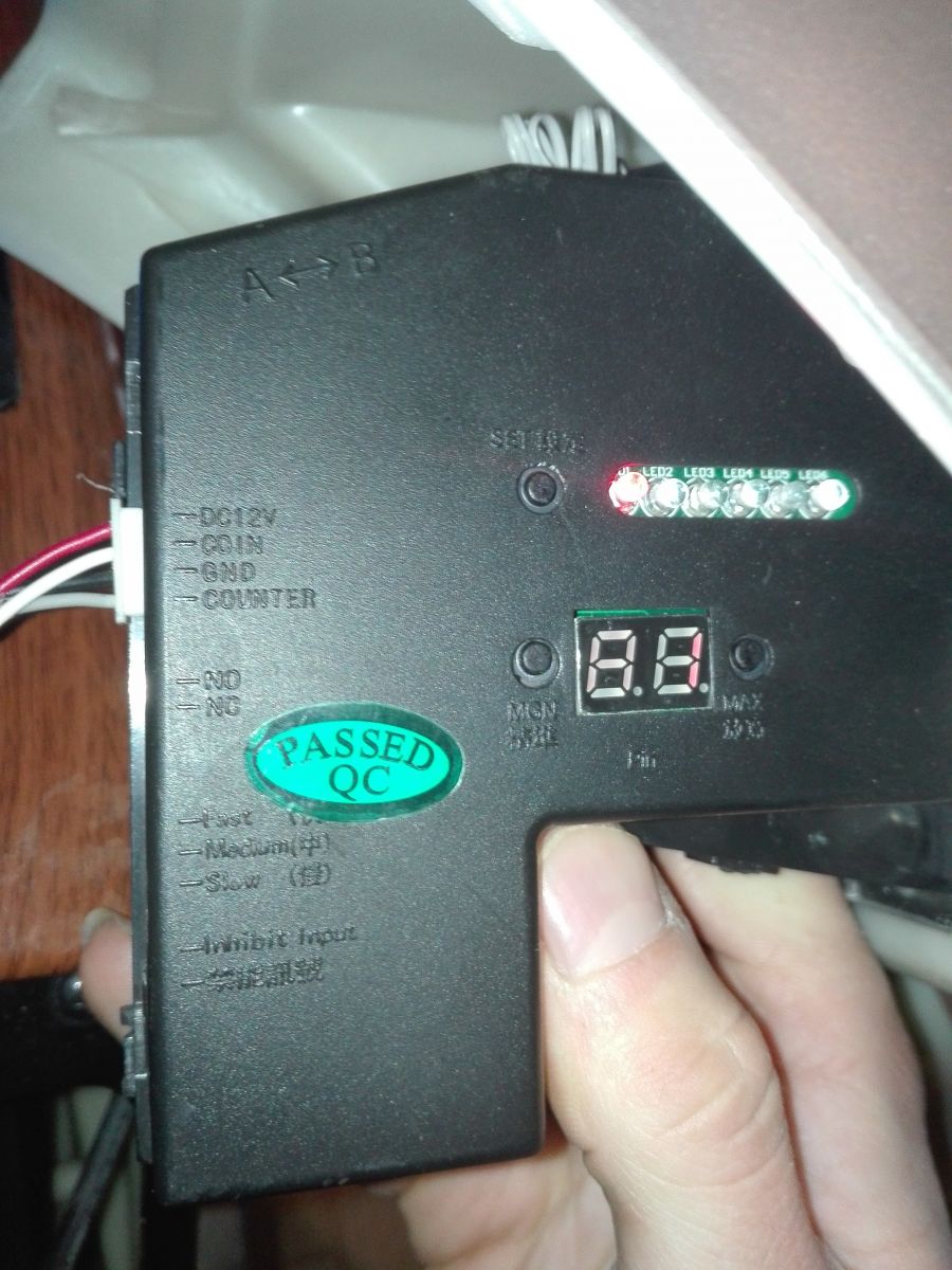

    Rzutnik. - Jak mozna go zdeaktywowac, aby działał fotel bez wrzutnika?
    Czy odlaczenie wtyczek zasilania czy może konfiguracja wewnetrza wrzutnika?
    Fotel masujący RT-M01 - Jak wyłączyć układ zliczający monety? Fotel masujący RT-M01 - Jak wyłączyć układ zliczający monety? Fotel masujący RT-M01 - Jak wyłączyć układ zliczający monety?
    Dziekuje za instrukcje wrzutnika.

    Pisałem że już to przerabiałem - pierwotnie fotele nie miały gsm to są fotele zmodernizowane na zamówienie dla jakiejś sieci handlowej - piloty nie działają

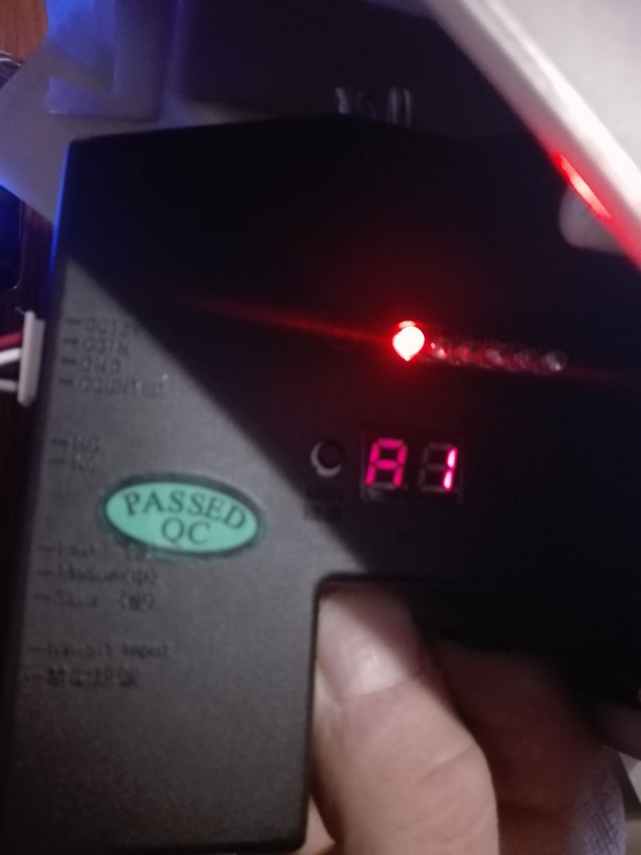

    We wrzutniku masz taki przelacznik NO i NC. Przelaczasz nim na NC NO NC NO i po chwili uruchamia Ci sie masaz 5minut. Kazde kolejny impuls dodaje kolejne czasy.
    Podczas uruchimienia wyswietla sie 0
    - NC NO - wyswietla na ekranie 1
    - Nastepne NC NO - masz 5minut masażu.
    Funkcja A i B to dwa odmienne masaże.

    Naprawa udana. Uszkodzone dwa tranzystory w plycie podlogowej od silników oparcia. Uszkodzenie pierwszego powodowalo przerwanie pracy w polowie jego pracy w tym samym momencie. A uszkodzone drugiego spowodowało całkowita awarie i sypało błędami.
    Uszkodzony Triak od kompresora powodow buczenie kompresora.
    Problem z pilotem. Wyswietla kreski oczekujac na kod dostępu. Klikanie przyciskami brak reakcji na wyswietlaczu. Bylo grzebane przy module od pilota i gsm. Fotel jest bez baterii. Ktos zostawił brzydki balagan w postaci kiepskiego lutowania i fluxu.
    Tak więc myślę, ze jestem w stanie naprawiać takie urządzenia. Wystarczy dostarczyć mi płytę fotela.

    Problemy jakie udało mi się znaleźć w naprawach płyt tech foteli.
    Jesli fotel podczas kalibracji nie wykonuje ustawień silników i wyświetla błąd
    Error 0 - Uszkodzony zapis układu z programem PIC.
    Naprawa tego wymaga gimnastyki. I Trzeba mieć dobry programator. Użyty do tej operacji jest programator Uniwersalny Programator USB RT-809H - niestety zakup 1000zl
    Zdarzają się uklady z dziurą. Lub zwarciem wewnętrznym. Zobaczyć mozna to przy pomocy termowizji jeśli układ grzeje się zbyt mocno.
    Metoda multimetrem na teście diody przy nogach stabilizatora 5V. Lub metoda podłączenia zasilacza 5V pod wyjscie stabilizatora.
    Zwarcis mają też diody za stabilizatorem i tranzystory.
    Po wygraniu wsadu fotel żyje jak nowy.
    Proponuje też wymienić zapobiegawczo kondensatory. Bo plyty sa z roku 2010.
