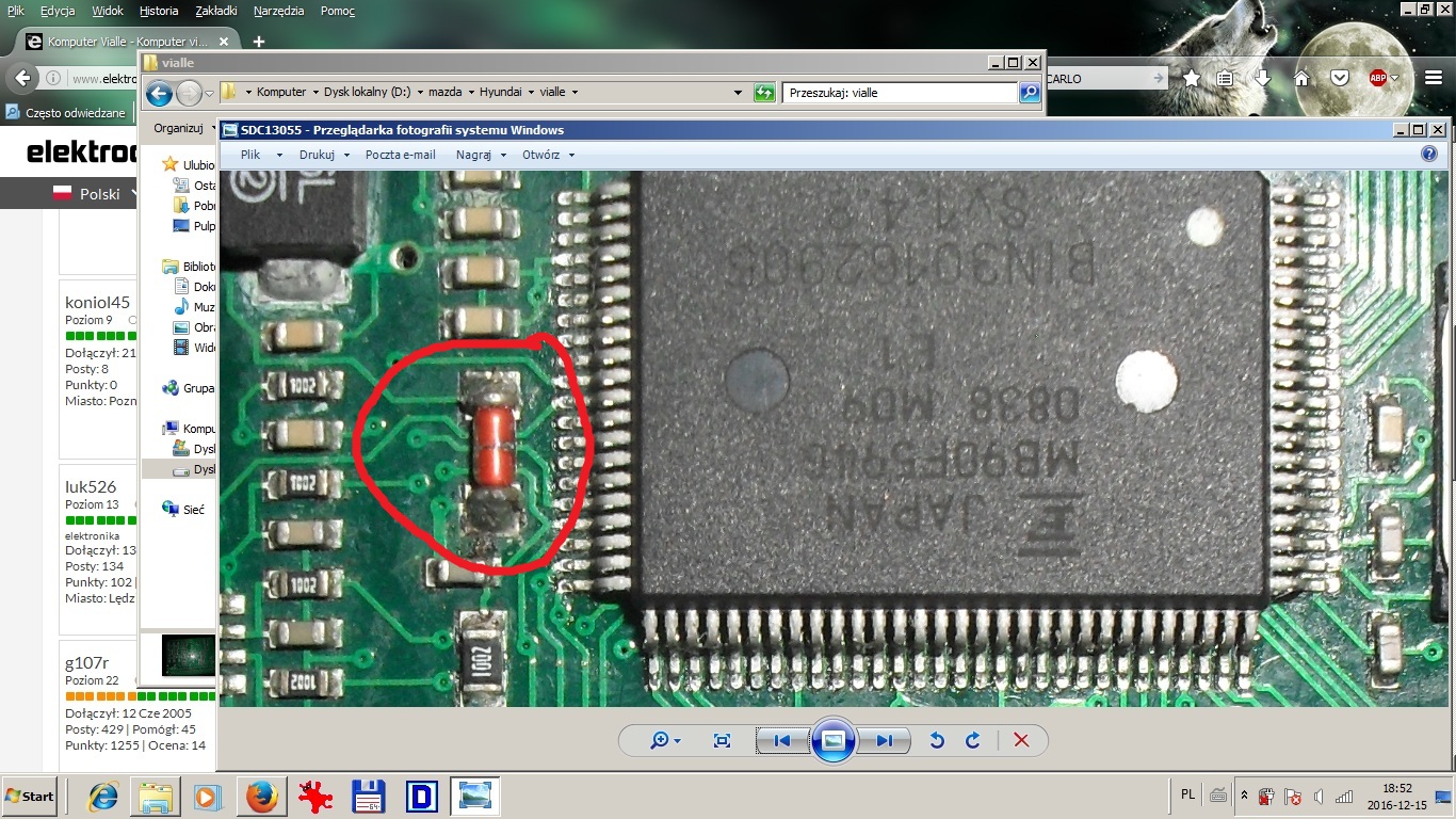

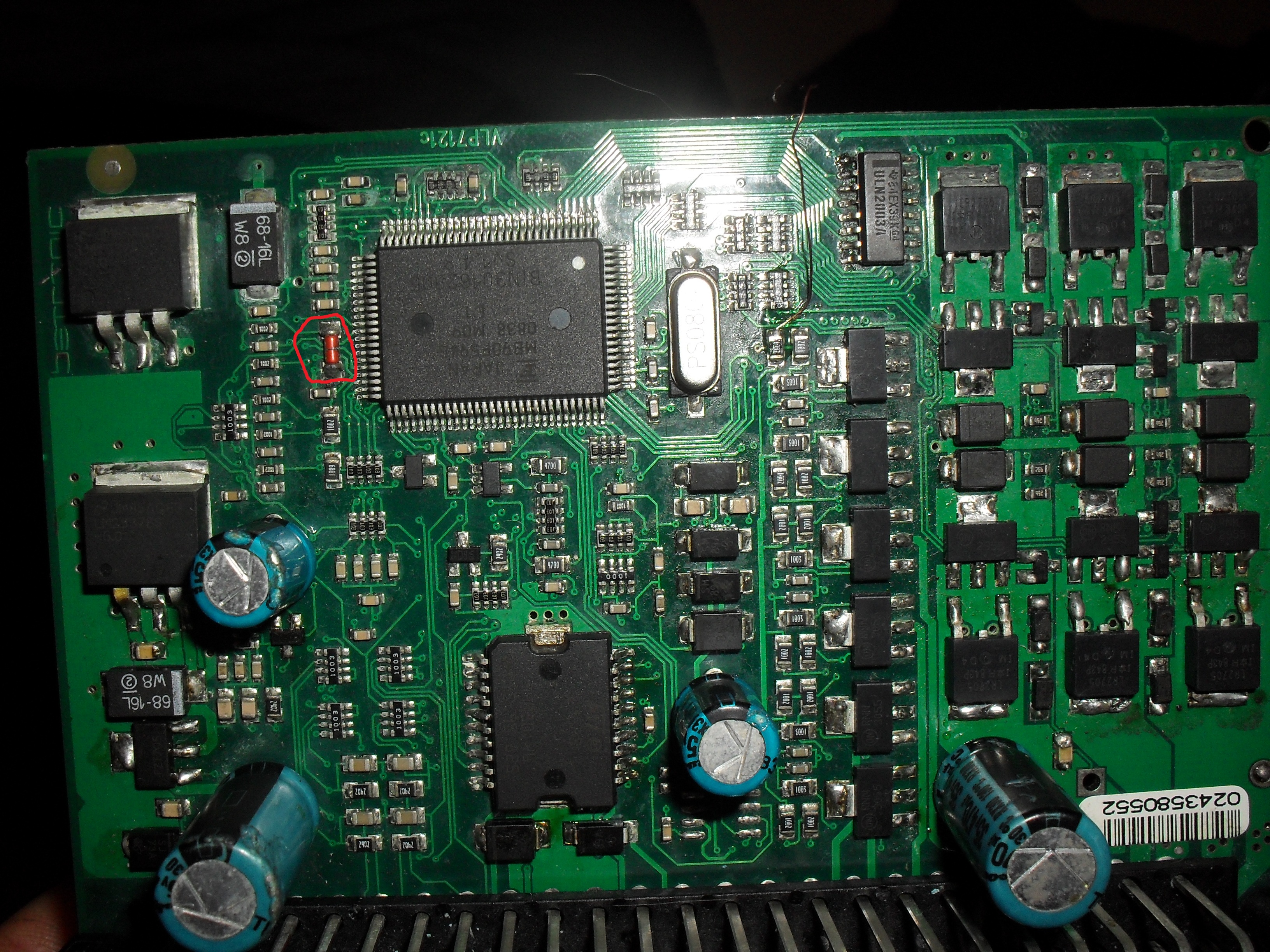

    Witam wszystkich. Mam problem z czujnikiem temperatury w komputerze gazowym vialle przy temperaturze -2 pokazuje że jest -35. Więc na pewno jest padnięty. Mam drugi komputer z uwalonymi ścieżkami i chciałbym prze lutować ten jeden czujnik. Czy ktoś mógłby spojrzeć na zdjęcie i potwierdzić czy element zaznaczony w czerwony kółeczku to jest właśnie owy czujnik temperatury? Ewentualnie jak sprawdzić miernikiem który to jest? Dodam że uzyskanie schematu do tego kompa graniczy z cudem Komputer Vialle - Komputer vialle LPE7 diagnoza części

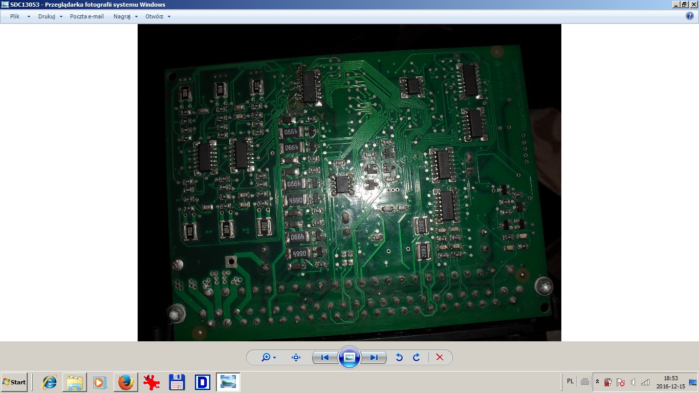

    Posiłkując się zdjęciem na 99% nie ma tam czujnika temperatury innego niż ten który zaznaczyłeś, daj dla pewności zdjęcie odwrotu płyty i przybliż troszkę ten element :) Wygląda jak zenerka, obudowa może zmylić w tym przypadku, zmierz wartość rezystancji tego elementu.

    Do użytkownika g107r Ten typ wymyślili Holendrzy w tej właśnie generacji przenieśli czujnik z zewnątrz do komputera nie wiem dlaczego. Ale na pewno czujnik mierzy temperaturę otoczenia. Dodam że obudowa jest cienka i z plastiku. Co do forum lpg po diagnostyce i objawach które u mnie występują napisano że czujnik temperatury w kompie jest uszkodzony. Komputer Vialle - Komputer vialle LPE7 diagnoza części Komputer Vialle - Komputer vialle LPE7 diagnoza części

    Dzięki za zdjęcia, już coś więcej widać i można powiedzieć że ten element jest czujnikiem temperatury, zapewne NTC, przykładem może byc Vishay NTCSMELFE3. Po drugie na pewno jest do przelutowania i na 90% ścieżka do poprawienia pod nim. A tak ogólnie to do poprawienia masz wszystkie punkty lutownicze pinów i 3/4 płyty, zmierz jeszcze rezystancję tego elementu + nie można wykluczyć przerwy w obwodzie, chodzi o ścieżki.
