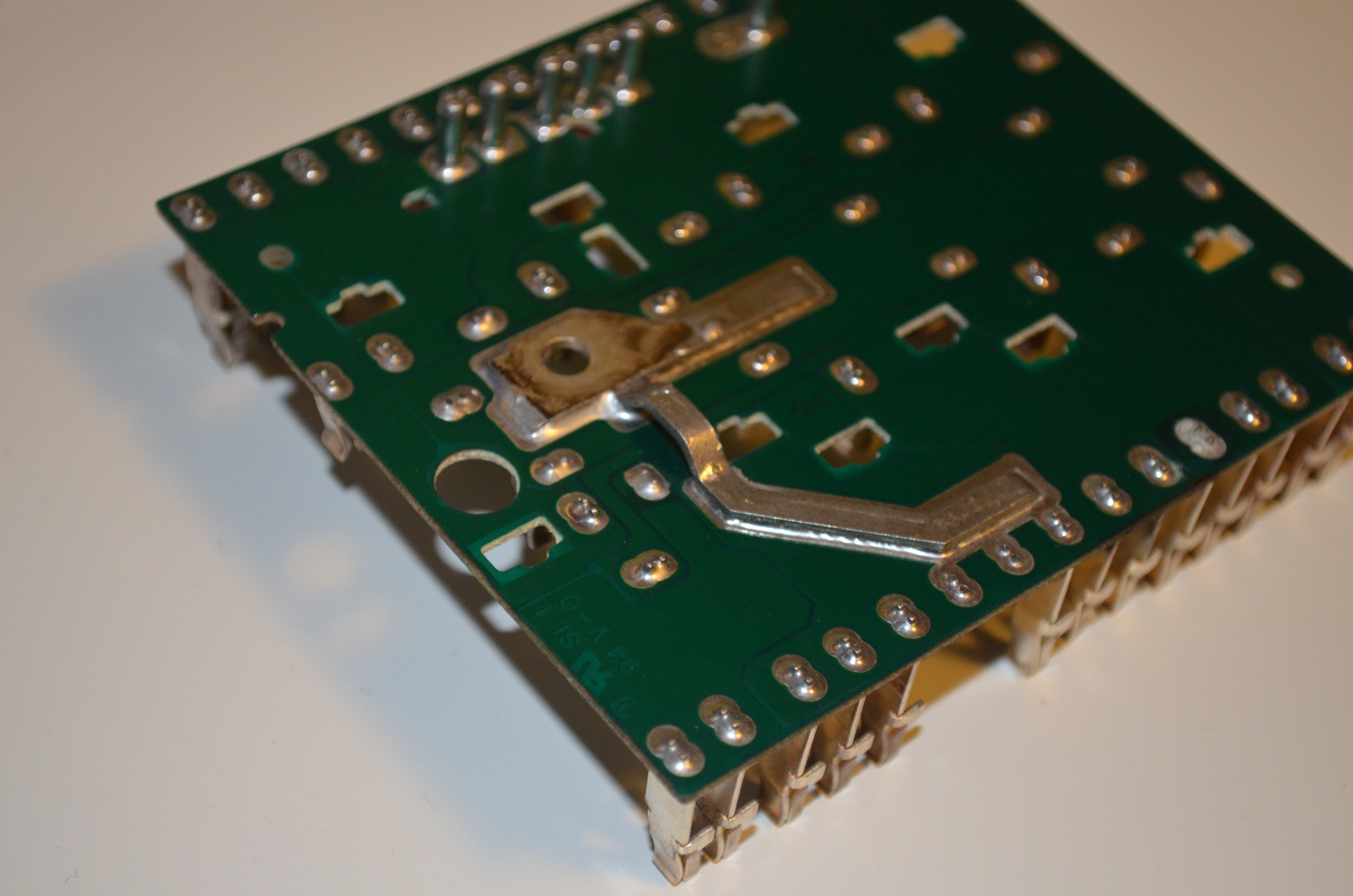

    Tak więc wykonuję nową instalację elektryczną w samochodzie, sam 'schemat' instalacji się nie zmieni, główne powody to przeniesienie skrzynki bezpieczników w zupełnie inne miejsce, jak i zmiana samej skrzynki bezpieczników na 'samorobną' do której oczywiście owa płytka drukowana nie pasuje, przeniesienie akumulatora, jak i przeniesienie paru przycisków. Czy warto ? dla mnie tak ale nie o tym jest temat :)
    Tutaj owa płytka bezpieczników
    BMW E30 - Zastąpienie płytki drukowanej zasilania bezpieczników i przekaźników BMW E30 - Zastąpienie płytki drukowanej zasilania bezpieczników i przekaźników

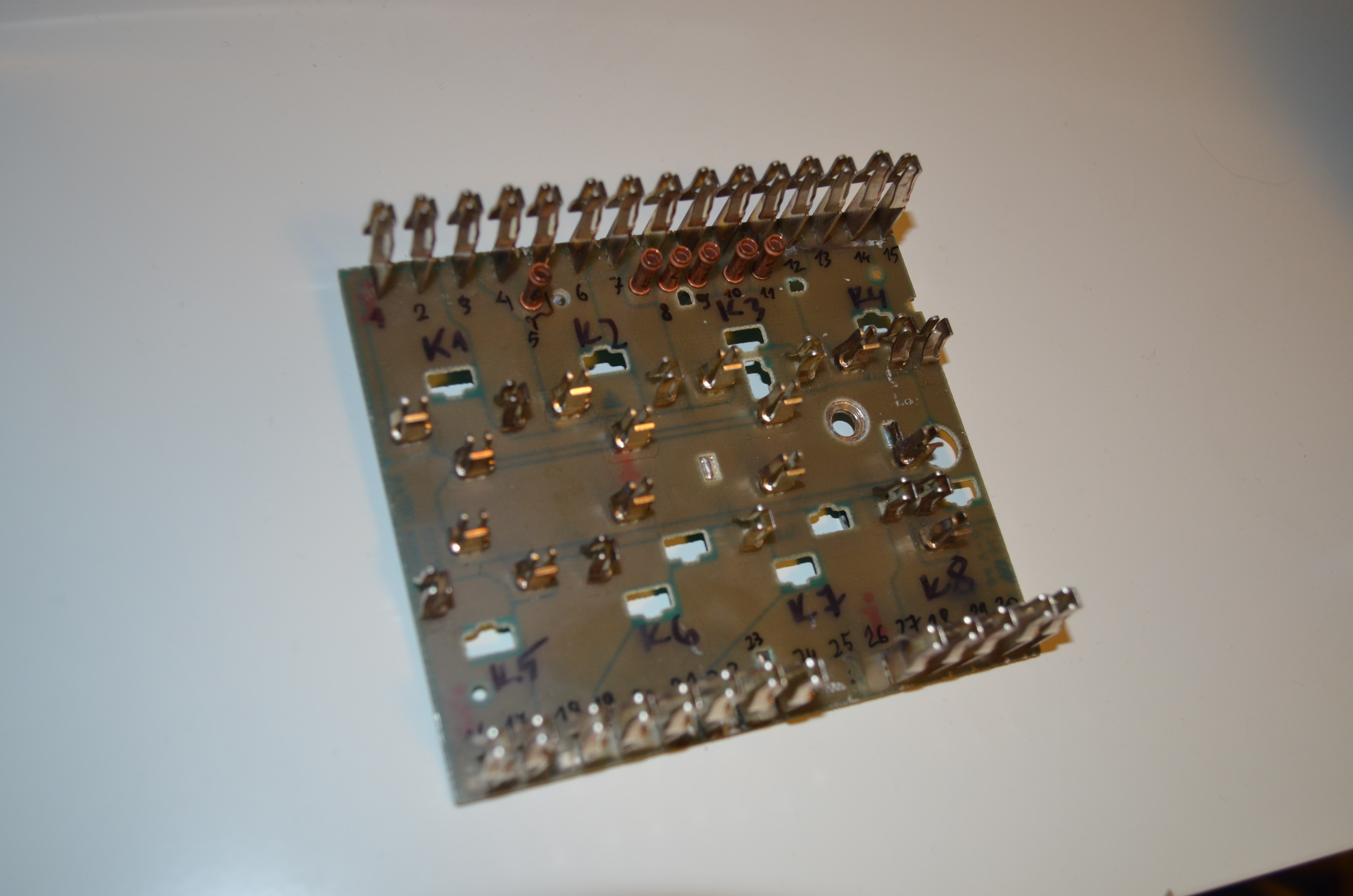

    Trochę czasu z miernikiem i udało mi się rozrysować jej schemat :)
    niestety nie mogę go narysować w programie do wstawiania schematów, mój komputer ma z nim jakiś problem :)
    Dodaję w załączniku skan rozrysowany , mam nadzieję, że wszystko jest jasne.
    No ale do rzeczy bo jak na razie to opisuję sytuację. Jak dobrać przekrój przewodów które mają zastąpić płytkę ? zasilanie z akumulatora na styk C100 (to okrągłe oczko w płytce bezpieczników) przychodzi przez przewód 10mm2.
    Pytanie jakimi przekrojami to wszystko połączyć i czy ta rozpiska ma realne wartoście
