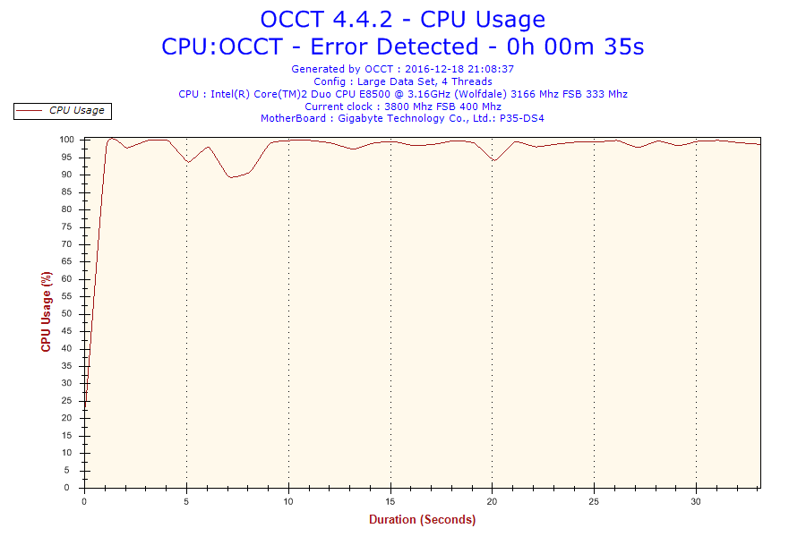

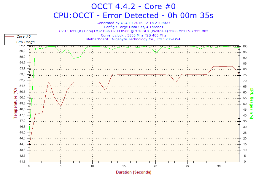

    tygrysss

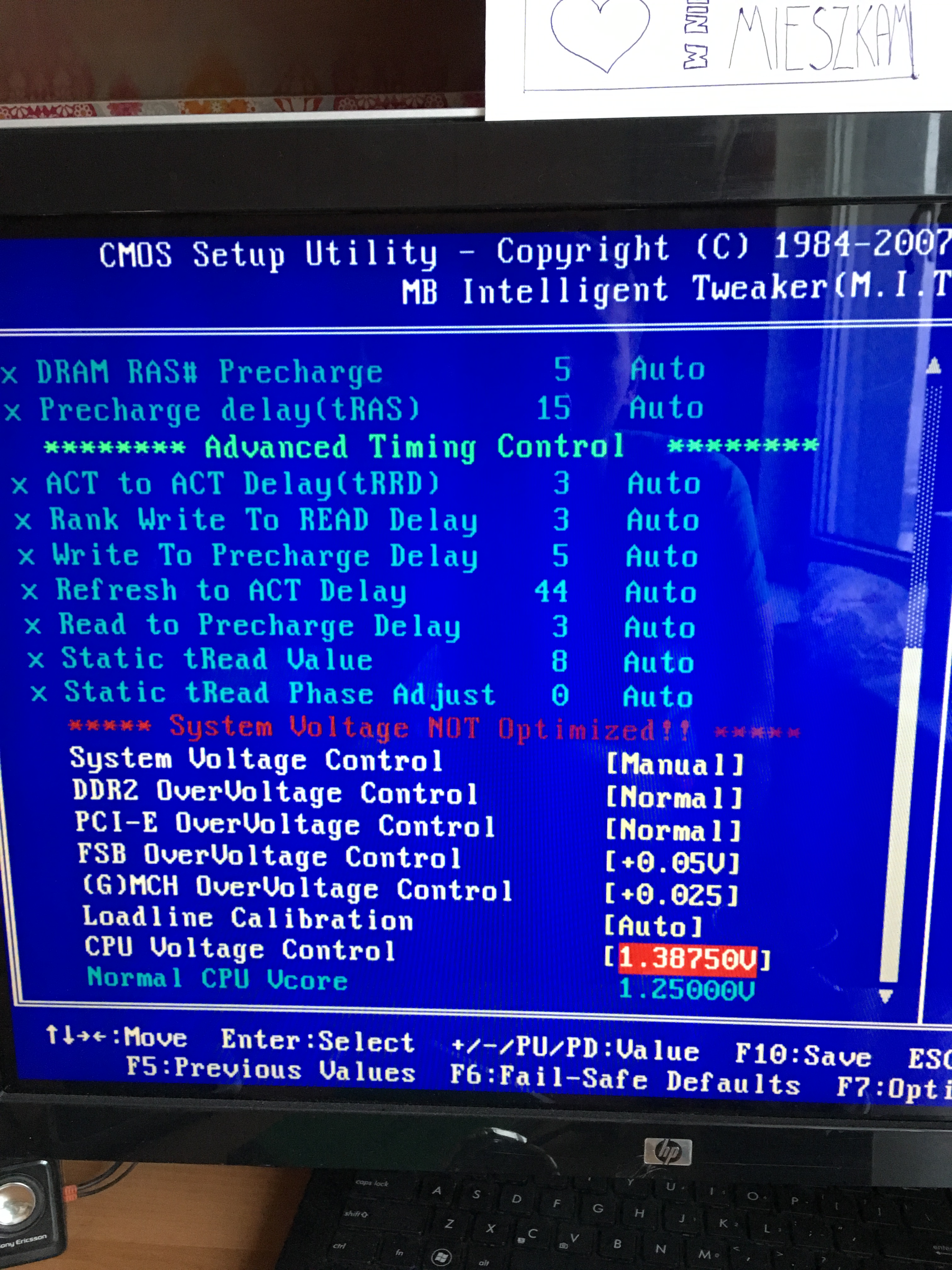

    Witam serdecznie,
    chciałbym trochę podkręcić mojego E8500. Płyta jak w tytule, rewizja 2.0. Zasilacz Modecom 400W.
    Ok - po wejściu do bios'u mamy:
    Podkręcanie E8500 na Gigabyte GA-P35-DS4 - błędy w OCCT, co robić? Podkręcanie E8500 na Gigabyte GA-P35-DS4 - błędy w OCCT, co robić?
    I teraz tak:
    CPU host freq (mhz) zmieniłem na 400,
    PCI express freq (mhz)- zmieniłem z auto na 90 sztywne

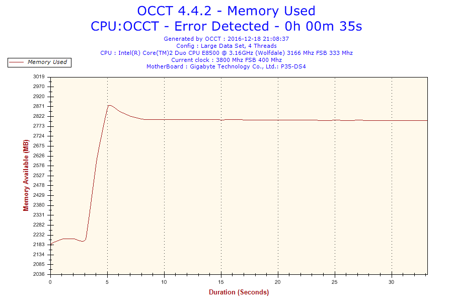

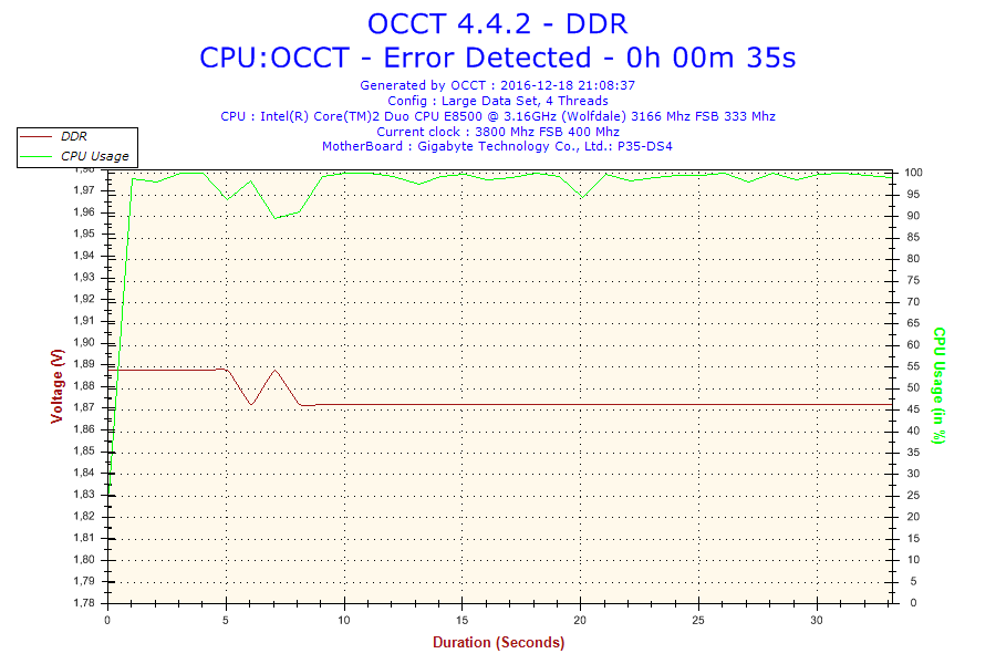

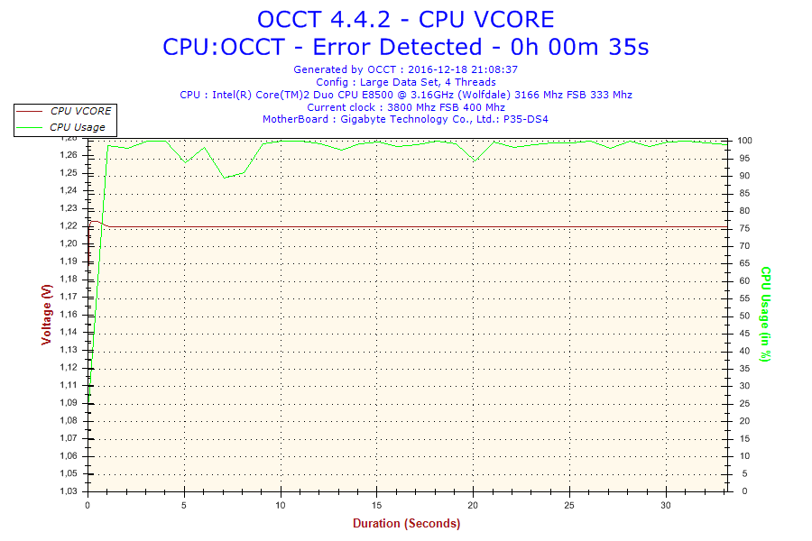

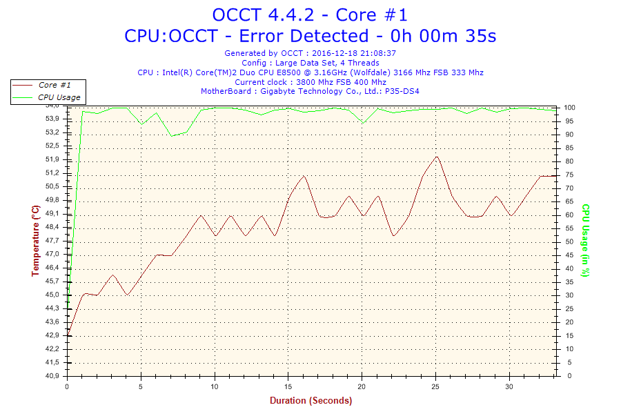

    No i w sumie tyle. Reboot - 3,8 GHz. Odpalam OCCT, ale wywala błąd: Error detectet on core #3. Przecież tu nie ma trzeciego rdzenia więc?
    Puściłem teraz drugi raz - błąd na 2 rdzeniu.
    Tak to wygląda:
    Podkręcanie E8500 na Gigabyte GA-P35-DS4 - błędy w OCCT, co robić? Podkręcanie E8500 na Gigabyte GA-P35-DS4 - błędy w OCCT, co robić? Podkręcanie E8500 na Gigabyte GA-P35-DS4 - błędy w OCCT, co robić? Podkręcanie E8500 na Gigabyte GA-P35-DS4 - błędy w OCCT, co robić? Podkręcanie E8500 na Gigabyte GA-P35-DS4 - błędy w OCCT, co robić? Podkręcanie E8500 na Gigabyte GA-P35-DS4 - błędy w OCCT, co robić? Podkręcanie E8500 na Gigabyte GA-P35-DS4 - błędy w OCCT, co robić? Podkręcanie E8500 na Gigabyte GA-P35-DS4 - błędy w OCCT, co robić?

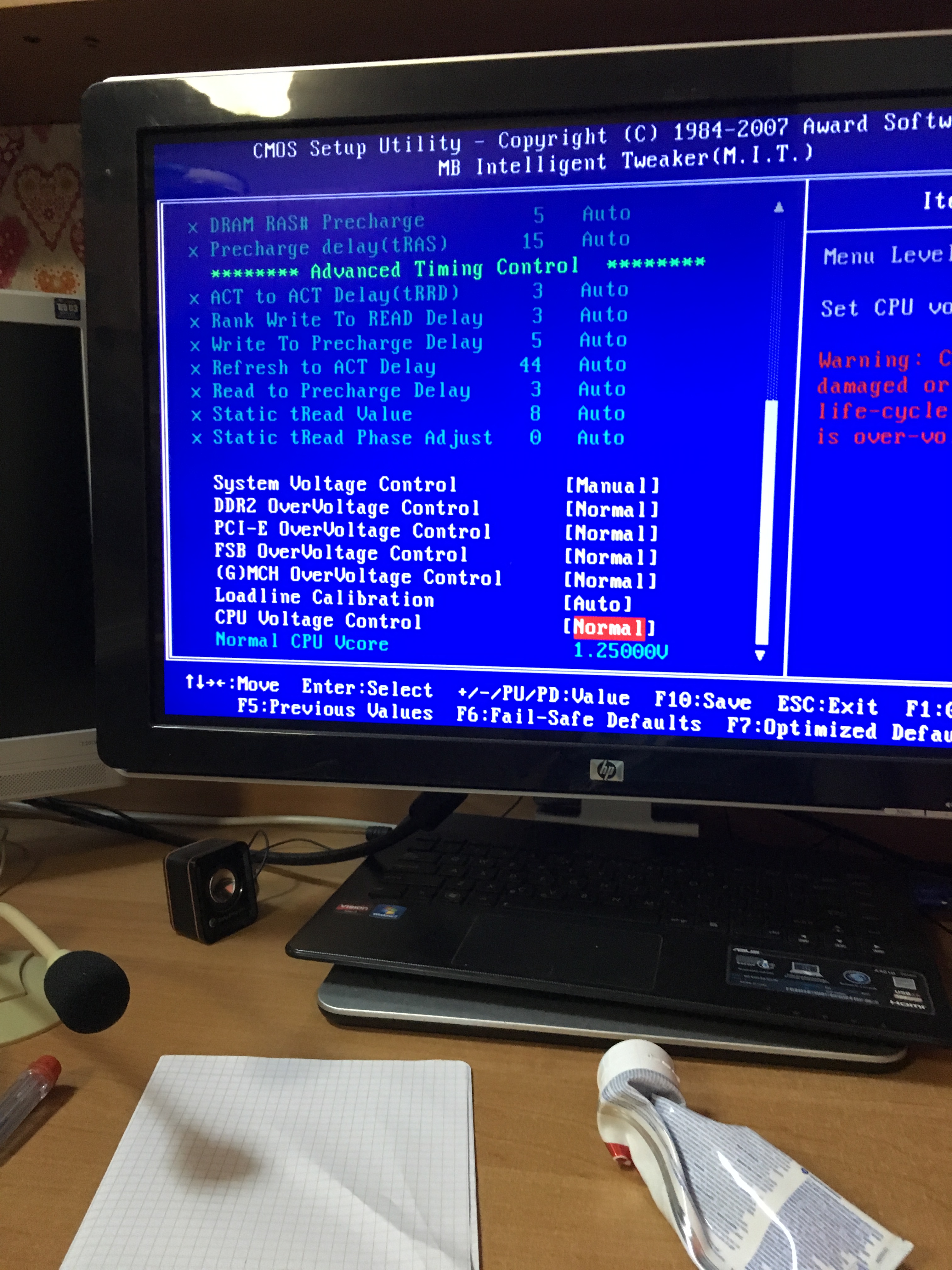

    Dodam, ze napięcia nie ruszałem. Nie wiem gdzie - czy będzie to CPU VOLTAGE control? Bo wartości tam sięgają nawet 2,5V, a z tego co czytaem bezpieczna wartość to 1,4V.
    Obecnie temp w stresie nie przekracza 55 stopni. Chłodzenie boxowe. Mógłbym prosić o poprowadzenie co dalej?

    Edit:
    Podniosłem napięcie do 1.325V na procesorze. Temp poszły w górę, ale nadal wywala błąd któregoś z rdzeni. Co teraz proponujecie? Aha i zmieniłem pci-e freq na 100. Częstotliwość taktowania procesora ta sama.
    Edit 2
    No i stanęło na 390 MHz czyli 3.7GHz na napięciu 1.3v. Jak dam 1.35 v i 397 tez sie wykrzycza. Nie wiem czy nie dać PCI E freq na na 101? Temp obecnie max 66 stopniu. Przy 1.35 v podskakiwalo do 72. Co dalej polecacie? Bo chyba chłodzenie mi sie kończy w sensie jego wydajność? I dlaczego nie chce podskoczyć do nawet 397 - różnica mała a napięcie podbijam.

  • #6 16151509
    Kasek21
    Podnieś MCH OverVoltage i FSB OverVoltage.
    Sprawdź także od razu ustawiając FSB powyżej 400MHz np: 410 czy 420MHz - możesz zmniejszyć mnożnik CPU.
    Różne trafiają się CPU może ten akurat nie chce iść na więcej.

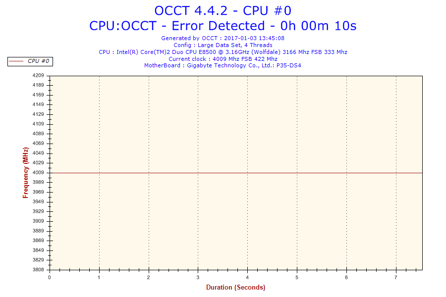

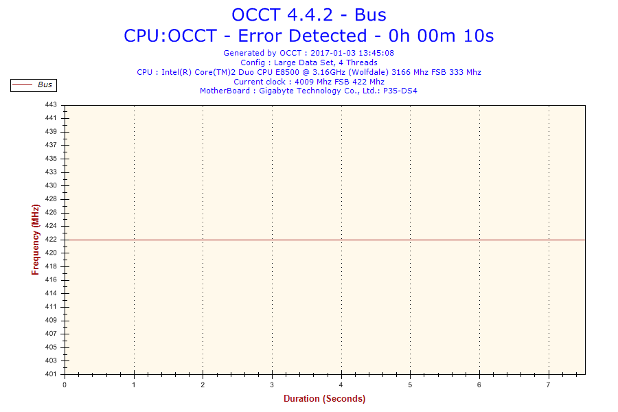

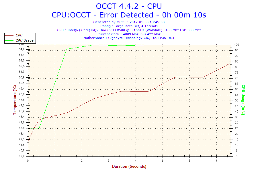

  • #8 16169638
    tygrysss

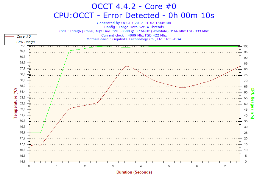

    Ok - założyłem nowe chłodzenie.

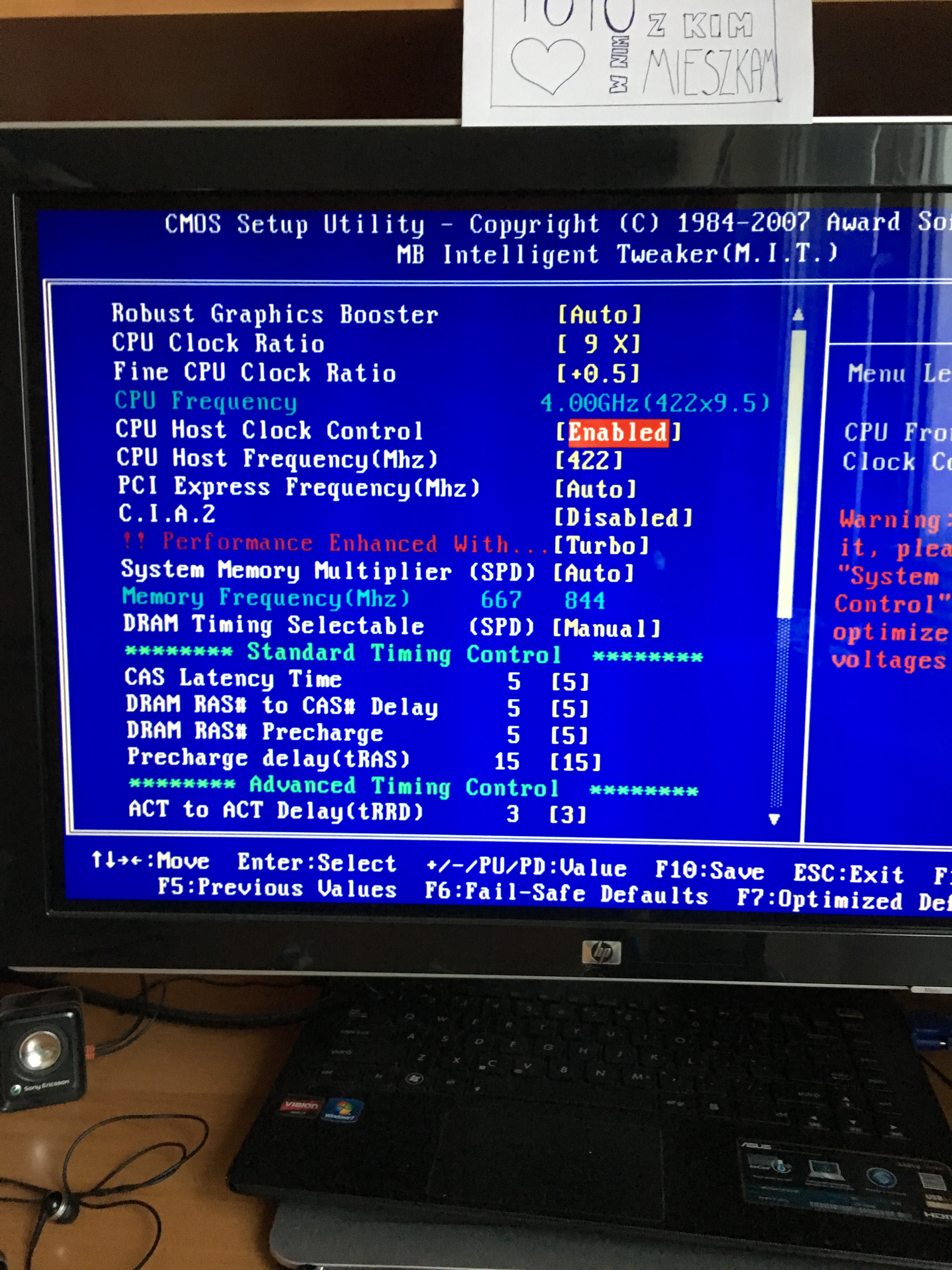

    W chwili obecnej tak mam ustawione jak na zdjęciach. Niestety OCCT po 20 sek się wywala i wyskakuje błąd Core#0.
    Napięcia MCH i FSB podniosłem tylko o jedną pozycję - nie wiem na ile mogę sobie pozwolić.
    Napięcie na procesorze - tak jak widać.
    Temperatura ~58stopni wskakuje przy tych 20 sekundach testu OCCT.
    Jak dalej ugryźć temat?
    Tu screeny z OCCT:
    Podkręcanie E8500 na Gigabyte GA-P35-DS4 - błędy w OCCT, co robić? Podkręcanie E8500 na Gigabyte GA-P35-DS4 - błędy w OCCT, co robić? Podkręcanie E8500 na Gigabyte GA-P35-DS4 - błędy w OCCT, co robić? Podkręcanie E8500 na Gigabyte GA-P35-DS4 - błędy w OCCT, co robić? Podkręcanie E8500 na Gigabyte GA-P35-DS4 - błędy w OCCT, co robić? Podkręcanie E8500 na Gigabyte GA-P35-DS4 - błędy w OCCT, co robić? Podkręcanie E8500 na Gigabyte GA-P35-DS4 - błędy w OCCT, co robić? Podkręcanie E8500 na Gigabyte GA-P35-DS4 - błędy w OCCT, co robić? Podkręcanie E8500 na Gigabyte GA-P35-DS4 - błędy w OCCT, co robić? Podkręcanie E8500 na Gigabyte GA-P35-DS4 - błędy w OCCT, co robić?
  • #9 16169643
    Kasek21
    Ustaw mnożnik CPU na 8 i sprawdź czy także się wysypie.
  • #10 16169646
    tygrysss
    Ale FSB podbić tak by było 4GHz tak?
  • #11 16169651
    Kasek21
    Sprawdź na razie czy tak będzie stabilnie.
    Jeżeli tak to zwiększ jeszcze Vcore.
  • #12 16169667
    tygrysss
    Po minucie - zwis. Co teraz?
  • #13 16169668
    Kasek21
    Ustaw mnożnik na 6 i sprawdź.
  • #14 16169690
    tygrysss

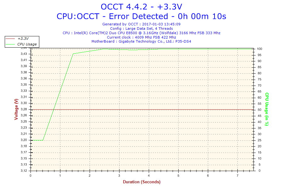

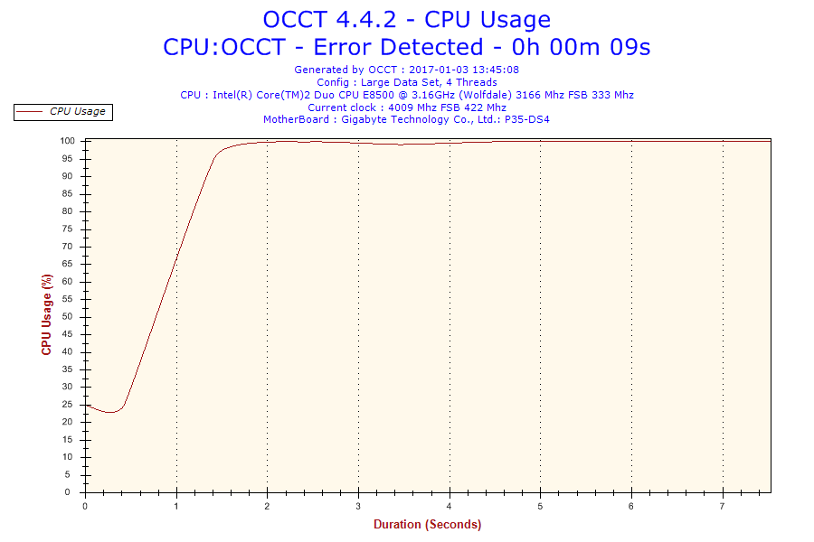

    W międzyczasie wróciłem na 422 MHz czyli 4GHz, ale podniosłem napięcie do 1.4V.
    Wykrzaczył się OCCT po 50 sek.
    Na tych samych nastawach zmieniłem mnożnik na 6 zgodnie z kolegi zaleceniem. OCCT wysypał się po 53 sekundach.

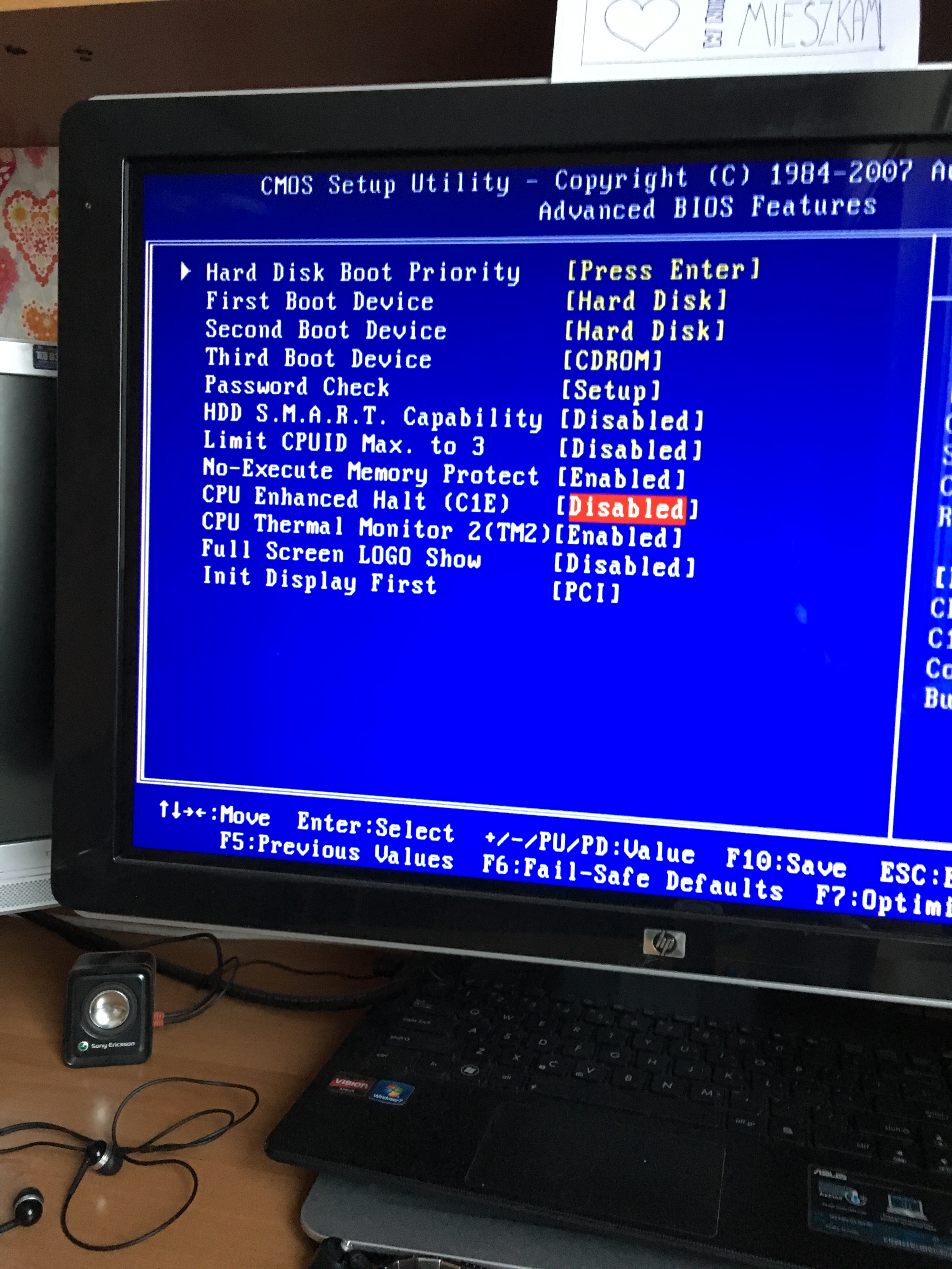

  • #15 16169701
    Kasek21
    Więc to nie wina CPU.
    Wyłącz na razie C1E i EIST.
    Timingi w biosie zmień z AUTO na Manual i ustaw ręcznie 6:6:6:18.
    Jak obniżysz FSB do 400MHz to jest stabilnie?

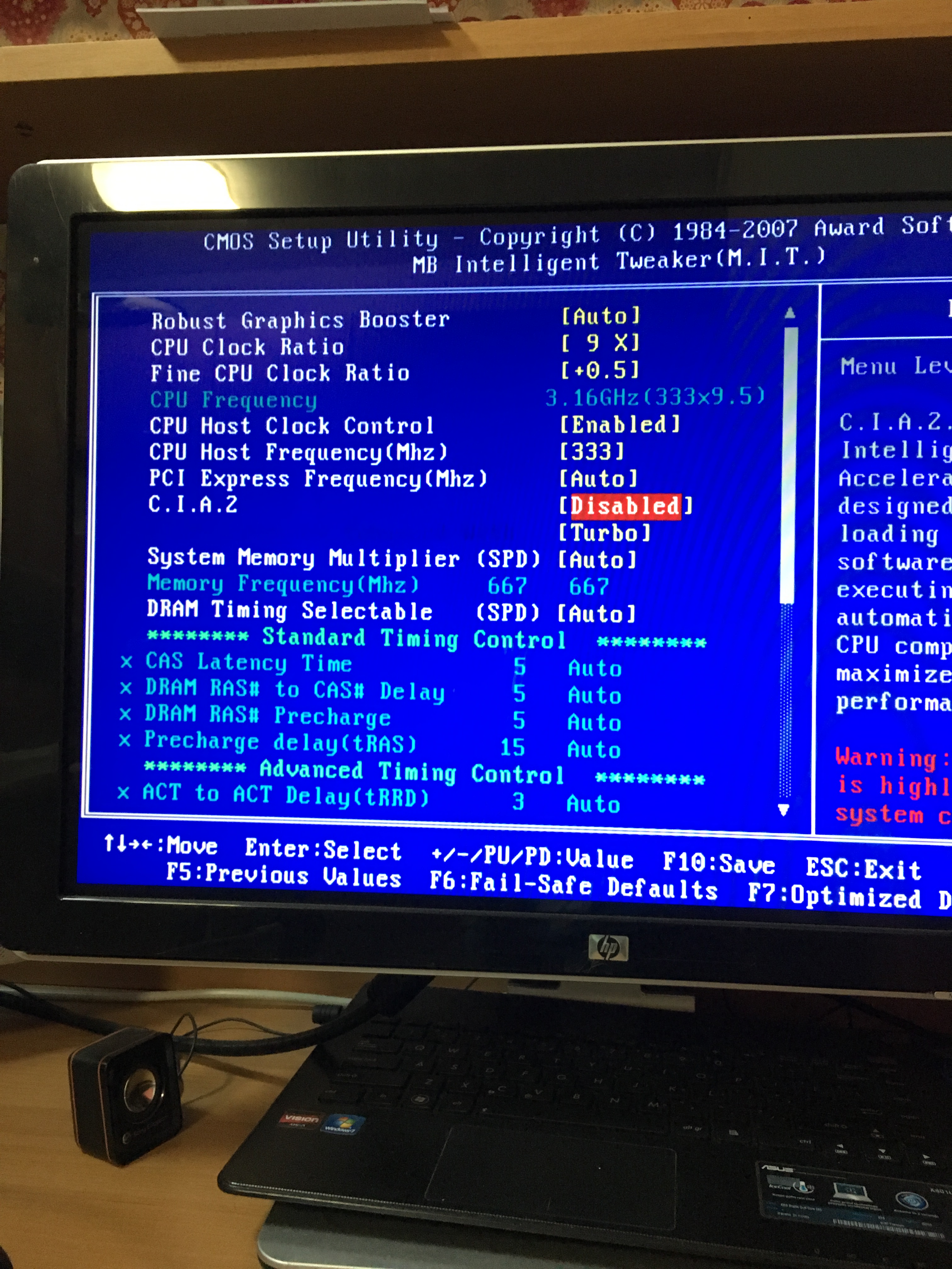

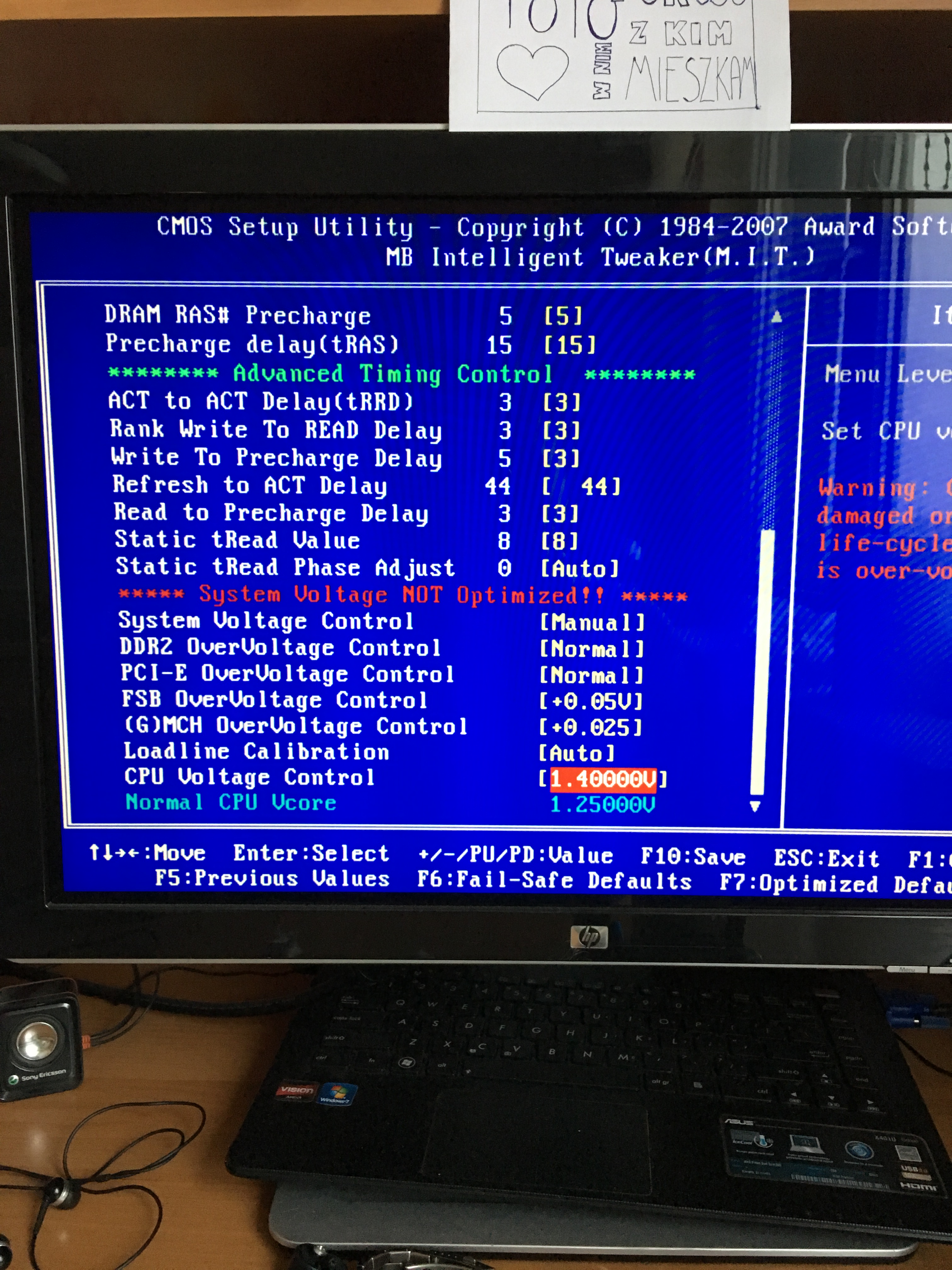

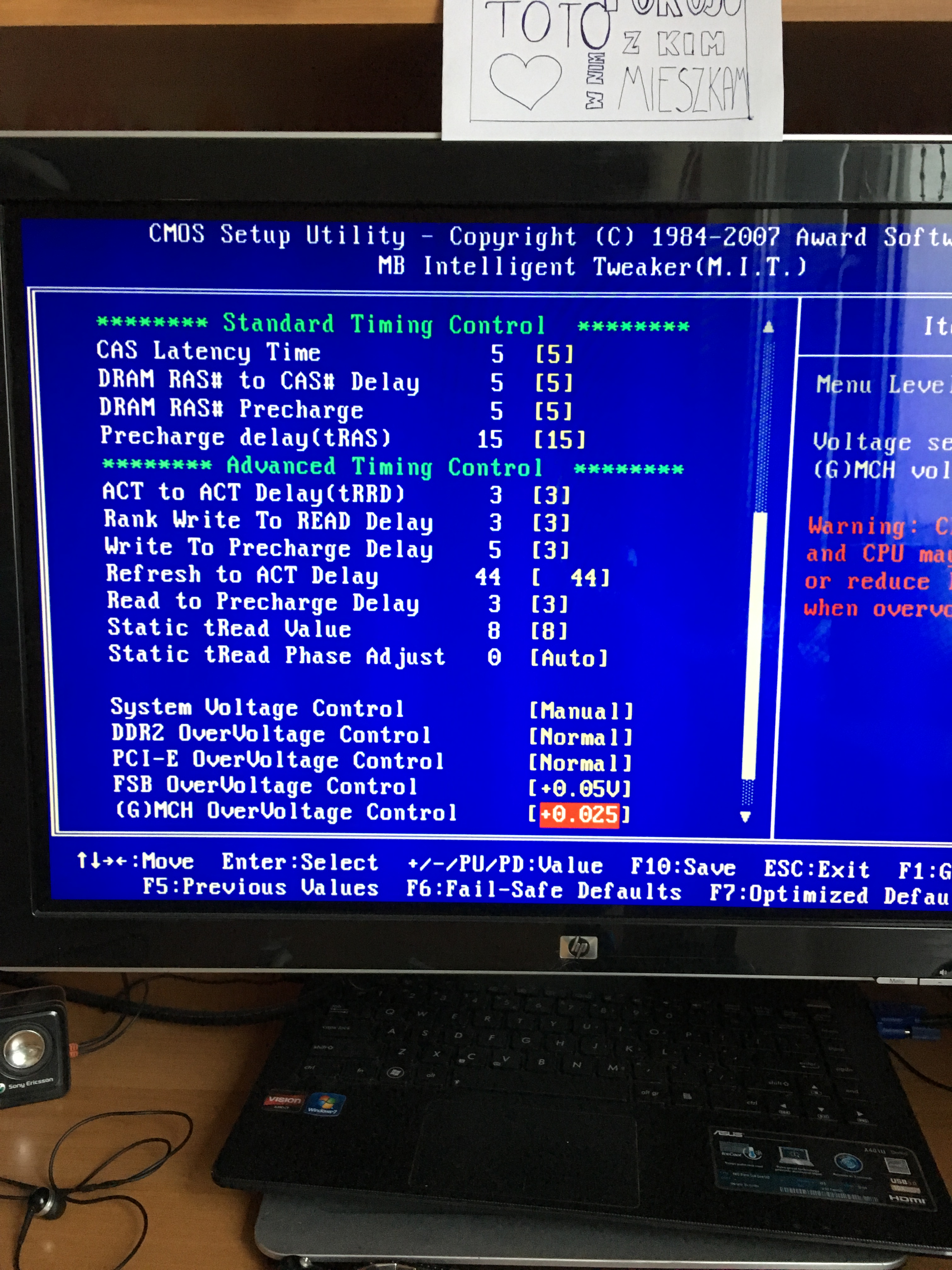

  • #16 16169750
    tygrysss
    C1E wyłączyłem. Niestety EIST nie potrafię odnaleźć.
    Po ustawieniu Timingów z auto na manual jak na foto, nadal wykrzacza się przy OCCT na około 50 sekundzie.
    Obniżenie do 410MHz skutkuje poprawną pracą komputera. Właśnie robi się piąta minuta OCCT i jest ok. Napięcie nadal 1.4V.
    Edit:
    Widzę edytowałeś post odnośnie timingów - ustawię ręcznie które podałeś i sprawdzę przy 422MHz
    Na tych timingach komputer nie chciał sie uruchomić. Przywróciło ustawienia domyślne.
  • #17 16169769
    Kasek21
    To zostaw na razie te 5:5:5:18
    Zwiększ napięcie na RAM o 0.1V i sprawdź.
    Można na czas testów zostawić tylko jeden moduł RAM i sprawdzić czy będzie OK.
    Rozumiem, że cały czas sprawdzasz na mnożniku 6?
  • #18 16169777
    tygrysss
    Nie nie.
    Mnożnik 9.5, FSB 410 MHz i jest ok - nie wykrzacza się.
    Zjechałem teraz z FSB do 420MHz, ale znów się wykrzaczył.
    Ok podbije timingi tak jak napisałeś i sprawdzę z x9,5 i FSB 422 MHz

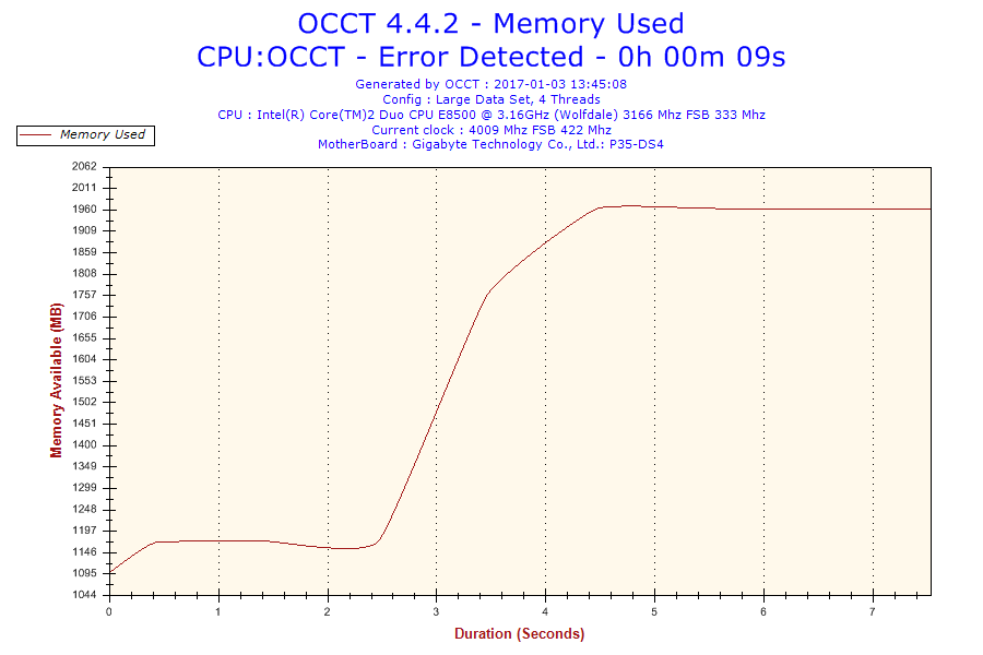

    Po zmianie którą podałeś - crash po 8 sek. Error detected. Puściłem jeszcze raz - leci właśnie druga minuta i jest okej.
    Dziwi mnie ten pierwszy crash. Bo teraz wydaje sie być ok. Wina pamięci? Leci właśnie trzecia minuta.
  • #19 16169834
    Kasek21
    tygrysss napisał:
    Wina pamięci?
    Możliwe.
    Przetestuj tak:
    Pobierz stąd: http://www.memtest.org/#downiso
    Rozpakuj, nagraj obraz na płytę i uruchom z niej komputer. Możesz także pobrać wersję na pendrive.
  • #20 16169874
    tygrysss
    Teraz i na 422Mhz się wykrzaczył po 55 sek.
    Drugi raz odpaliłem - po 1 sekundzie.
    Trzeci raz odpaliłem - wywalił się po 2m46 sek.
    Ok odpalę memtesta i dam mu przeskanować kilka razu ram.
