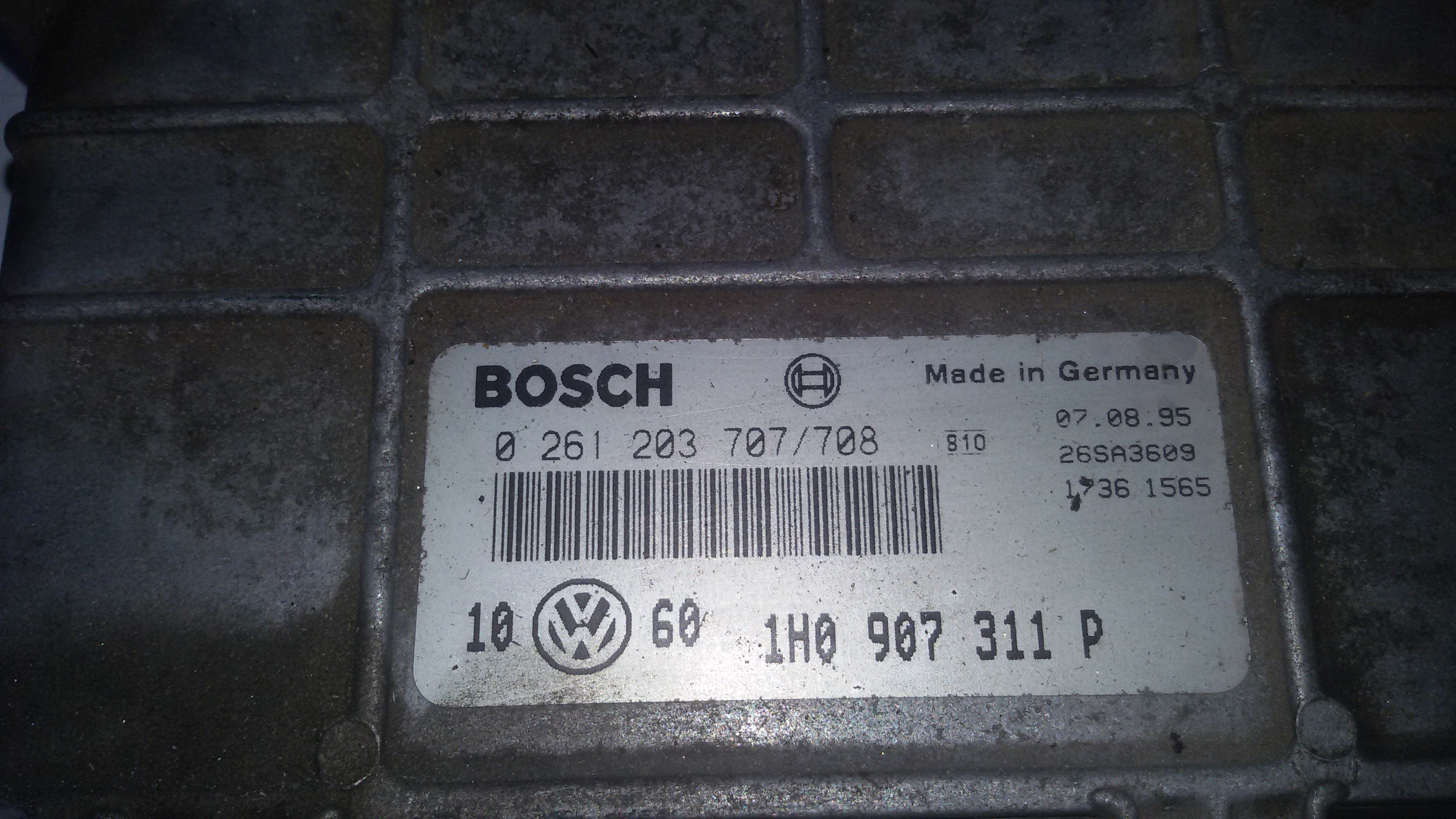

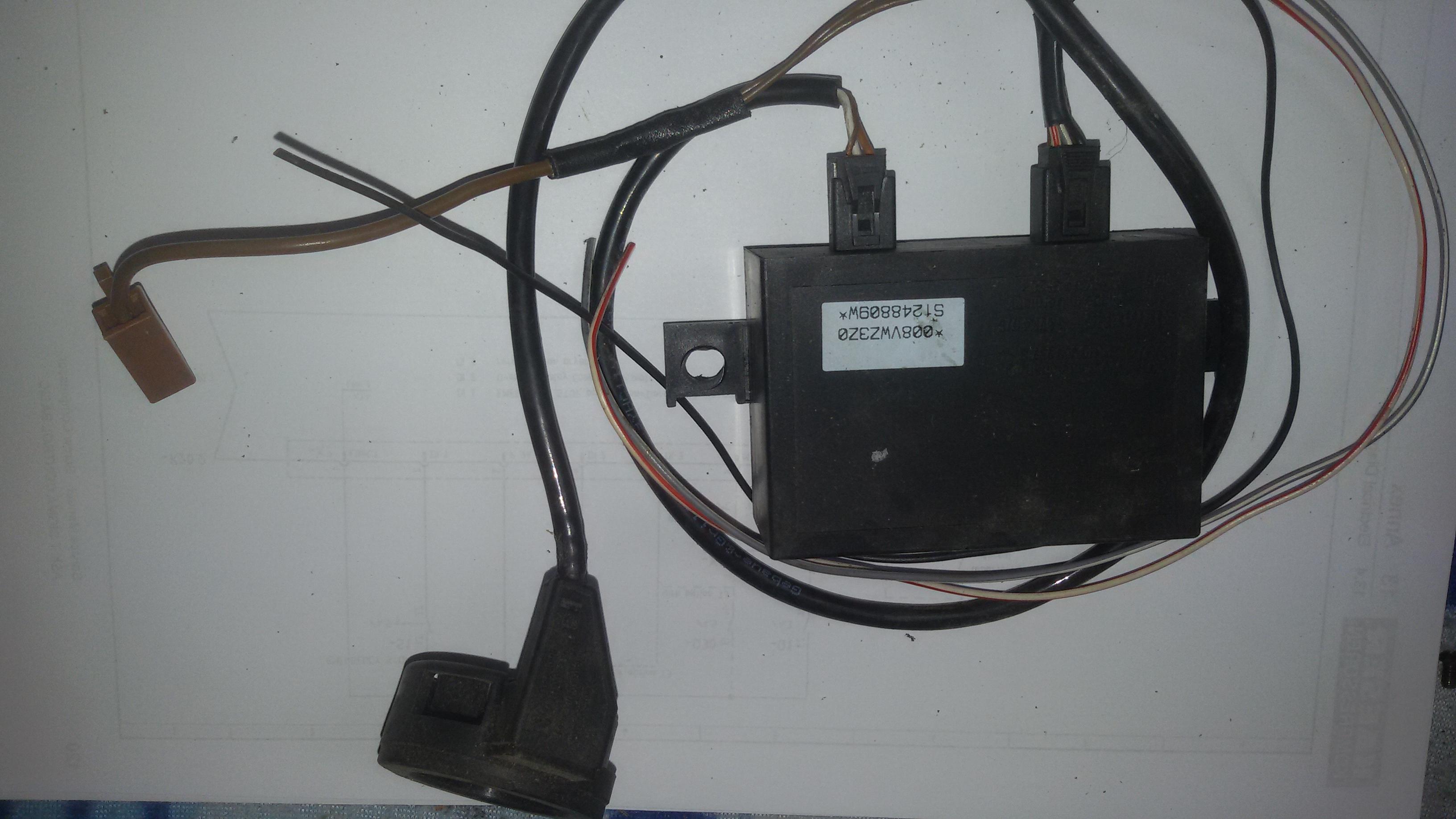

    Mam taki nietypowy problem. Wyciągnąłem silnik 1.8ADZ na monopunkcie z Passata 96r. razem z instalacją i kompletnym immobiliserem. Silnik ma pracować w VW T3 i muszę przygotować tak wiązkę, żeby silnik odpalał po podaniu + z aku i po zapłonie. Problem w tym, że nie miałem dużo czasu, żeby opisać sobie kable przechodzące przez grodź do kabiny i musiałem je uciąć. Teraz mam kłopot ze znalezieniem informacji jak podpiąć z powrotem immobiliser - na schematach które znalazłem są rozpiski tylko do wszystkich czujników itp. ale nie ma informacji pod które piny podłączony jest immo.
    Symbol sterownika 1H0 907 311P / 0 261 203 707/708
    Może ktoś jest w stanie mi podpowiedzieć albo poratować schematem?

    Po prostu linia K, pin 29 ECU, przewód szary z białym. 2 masy brązowe, czarny plus po kluczyku.
  • #3 16138889
    Prezydentrp
    Wielkie dzięki za pomoc. A przewód biało-czerwony gdzie biegnie?
    #4 16139765
    ociz
    Gniazdo diagnostyczne, 7 pin.
  • #5 16187559
    Prezydentrp
    Dziękuję za pomoc. Kolory przewodów się zgadzają - silnik odpalił.
