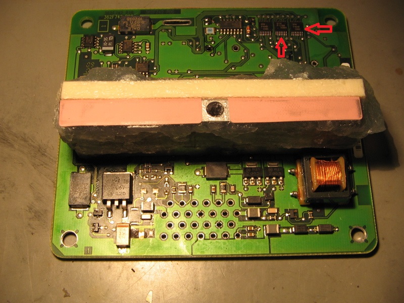

    proszę o pomoc co to są za elementy i jaki jest ich zamiennik.
    W sterowniku mam uszkodzone dwa górne elementy SMD zaznaczone na zdjęciu.
    Napis na elementach to:
    014 P01AF 3382
    014 P9(w tym miejscu upalony chyba 8)AB 3384
    Z góry dziękuję za pomoc.

    środkowy - 74HC02
    w górnym prawym rogu - 74HC08
