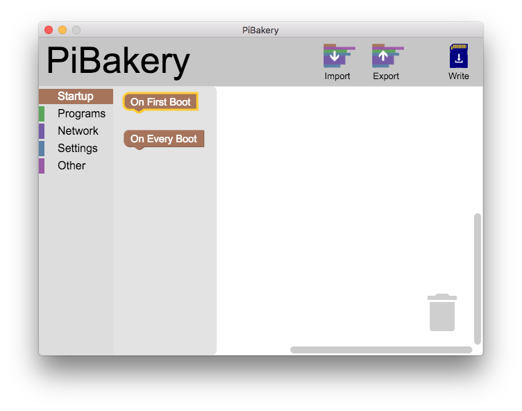

1. Otwórz PiBakery
Jeśli jeszcze tego nie zrobiłeś uruchom program i włóż do komputera kartę SD. Jeśli na karcie SD znajduje się instalacja przygotowana z pomocą PiBakery program zapyta czy chcemy ją edytować czy stworzyć nową. W tym tutorialu tworzymy nową instalację. Po wybraniu tej opcji powinniśmy zobaczyć okno jak na obrazku poniżej. Możemy teraz przystąpić do tworzenia własnej dostosowanej wersji Raspbiana.
2. Wybierz potrzebne skrypty.
Po lewej stronie okna PiBakery widoczna jest kolumna z różnymi kategoriami skryptów. W każdej z kategorii znajdują się bloczki z skryptami oraz stosowny toolbox.
W pierwszej kolejności ustalamy kiedy skrypty mają zostać uruchomione. Klikamy w kategorię Startup i widzimy dwie kategorię bloczków: On First Boot (przy pierwszym uruchomieniu) i On Every Boot (przy każdym uruchomieniu). Zasadniczo interesują nas bloczki z pierwszej kategorii, które uruchomią się podczas pierwszego uruchomienia systemu i pozwolą na jego konfigurację. Klikamy na interesujący nas bloczek i przeciągamy go do okna po prawej.
Teraz musimy skonfigurować jakie kroki mają zostać zrealizowane podczas pierwszego uruchomienia. Realizujemy to poprzez przeciąganie dostępnych bloczków do okna po prawej, tak jak opisano powyżej. Bloczki automatycznie połączą się ze sobą i realizowane będą w kolejności od góry do dołu.
Przykładowy bloczek jaki można wykorzystać to "Setup WiFi", który zapisze ustawienia sieci WiFi w Raspberry Pi tak, że przy każdym uruchomieniu się komputera będzie on łączył się z tą siecią, jeśli jest ona dostępna. Widać ten bloczek na obrazku poniżej.
Dalej dokładać możemy kolejne bloczki konfiguracyjne, np. zainstalować kompletny web serwer instalując Apache, PHP i MySQL (do czego wymagane jest połączenie z Internetem. Możemy też zmienić hasło na inne etc.
Możemy także ustalić jakie skrypty wykonywane będą przy każdym uruchomieniu się Raspberry Pi korzystając z bloczka On Every Boot. To użyteczny sposób automatycznego uruchamiania skryptów Pythona czy innych programów.
Przykładem uruchamianego przy każdym starcie programu ser bloczek Run VNC, uruchamiający serwer VNC, który pozwoli nam na zalogowanie się po sieci do 'Maliny' i skorzystanie ze zdalnego pulpitu. Dodatkowo, bloczek ten sprawdza czy na maszynie zainstalowany jest serwer VNC - jeśli nie, to zainstaluje go i uruchomi na wybranym przez użytkownika (w PiBakery) porcie.
Podczas konfiguracji instalacji warto pamiętać, że niektóre bloczki wymagać będą połączenia z Internetem. Najpierw trzeba uruchomić te bloczki które je skonfigurują, zanim możliwe będzie dalsze np. instalowanie programów z sieci.
