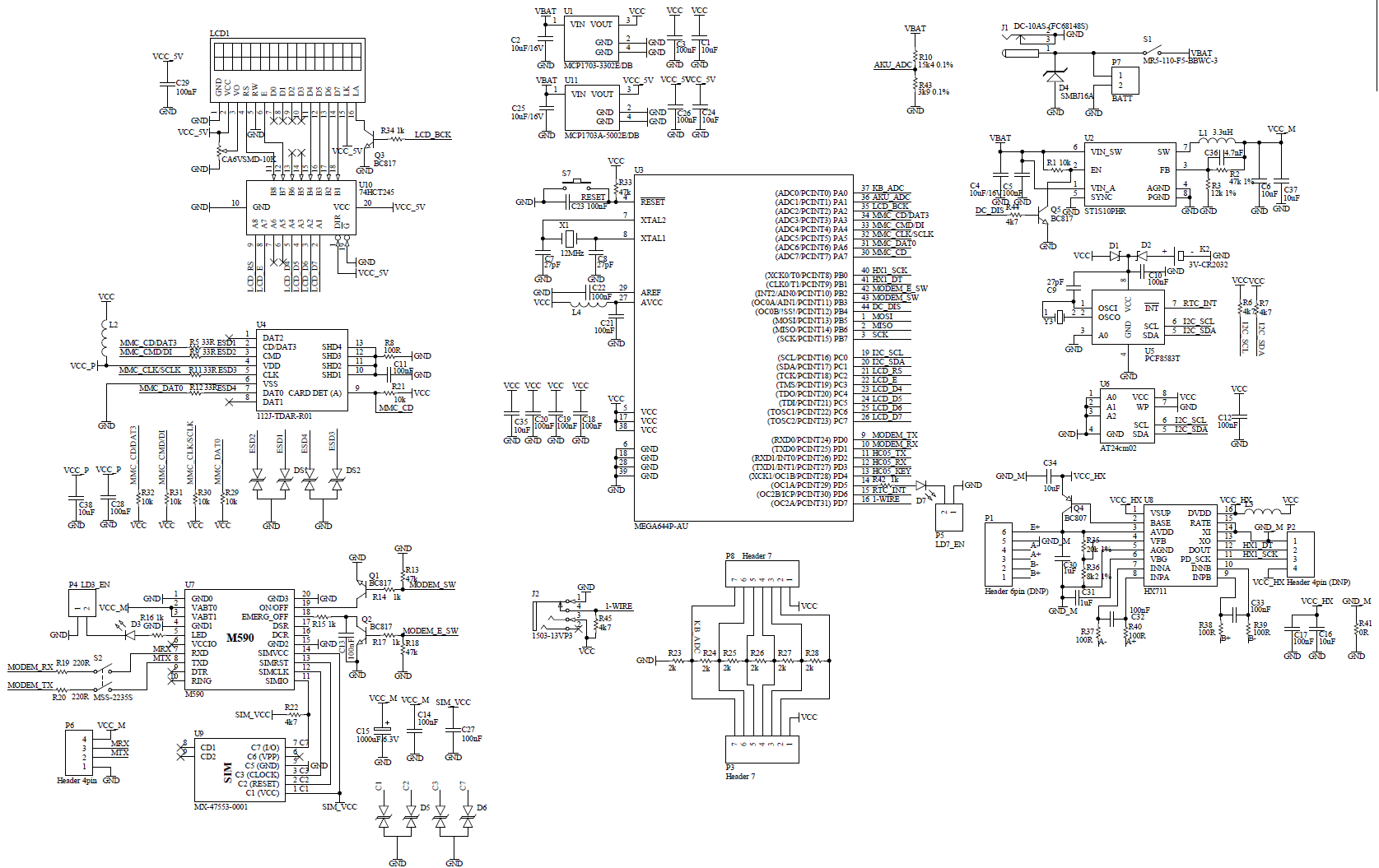

    Procka wybudza przerwanie z PCF8583 czyli zegarka. Oczywiście zegarek ma własną baterię. Jaki otrzymałem prąd to ciężko powiedzieć, gdyż mam procek w układzie z kilkoma rzeczami i wszystko lutowane SMD więc ciężko powiedzieć ile ciągnie sam procek. Ogólnie wyszło mi 10,9mA. W układzie jest rzeczony PCF, jest pamięć EEPROM I2C, wyświetlacz 44780 i 24 bitowy przetwornik ADC. Jest jeszcze modem z komunikacją po RS ale na własnym zasilaniu, które jest włączane sygnałem z procka. Z tego co wyliczone układ w uśpieniu (wyłączone także podświetlenie LCD) powinien brać max 5mA....
    Przed uśpieniem daję STOP na I2C, zatrzymuję wszystkie ADC, AC, timer'y i conter'y i oczywiście wyłączam podświetlenie i przetwornicę modemu. Zasilanie z modemu spada, podświetlenie gaśnie... a te 11mA zostaje. Oczywiście kombinacje z ustawianiem portów i podciąganiem także są.

    Schemat jest dość spory ale nie ma w nim nic nietypowego. Wszystko dokładnie z not katalogowych.
    Następna wersja układu na pewno będzie miała oddzielone zasilanie procka i reszty sterowane sygnałem z procka (na TS2951CS) ale póki co mam to co mam.

  • #18 16138935
    Hypno
    ≈0,3mA na dzielniku R10+R43
    to święta racja, ponieważ tu nie są potrzebne żadne prądy, a tylko dzielnik napięcia dla ADC więc zwiększę opory,
    ≈0,5mA na R1
    ≈0,8mA na R44
    Hmmm tu jest pewien problem, układ włączania modemu jest według noty katalogowej, można spróbować zwiększyć opory ale nie wiem co z tego wyjdzie. Pocieszające jest to że tu prąd ucieka nie podczas "powerdown" ale pracy co ma miejsce jakieś 4,5 min na dobę ;-)
    ≈0,7mA na R45
    To proste do zlikwidowania, ten fragment jest do podłączenia DS1402 we wtyczce więc ten rezystor przenoszę na zewnątrz i będzie gubił tylko podczas wetknięcia wtyczki czyli .... 2-3 min na tydzień ;-)
    Generalnie tego co pokazałeś byłem świadomy. I tak jak napisałem na pewno wersja 2.0 będzie miała wyłączane zasilanie innych rzeczy niż sam AVR.
    Jednak ponawiam swoje pierwotne pytanie odnośnie ustawiania portów przed usypianiem. Chcę się upewnić, że albo robię dobrze albo źle. Za każdą odpowiedź będę wdzięczny.

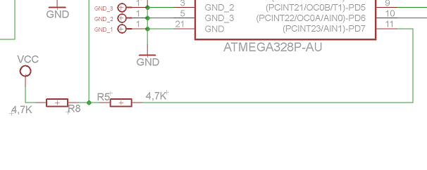

    #21 16139010
    #22 16139305
    dasej
    Poziom 32  
    Inne spojrzenie na dzielnik.
    Atmel/ATmega644PA-AU/BASCOM - Jak skutecznie usypiać AVR i oszczędzać energię?
    Pin portu ustawisz tuż przed pomiarem na zero ( dokładasz parę omów ) , po czym wracasz do jedynki bez podciągania rezystora na tym pinie.

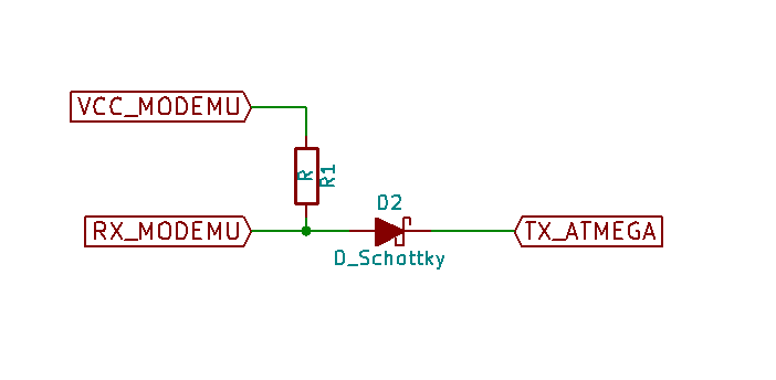

    niveasoft napisał:
    Możesz oczywiście na niego wpłynąć programowo, ale nie przez DDRD bo kontrolę nad pinem przejął USART.
    Myślę, że prostym rozwiązaniem jest taki układ, notabene cząsto stosowany przy konwersji napięć uC<>modem.
    Dobrze, że o tym wspomniałeś, ale w trybie uśpienia piny ustawia się tak jak trzeba. Jeśli należy wyłączyć jakiś wewnętrzny moduł, to należy to zrobić programem. Nie potrzeba żadnych dodatkowych elementów.
