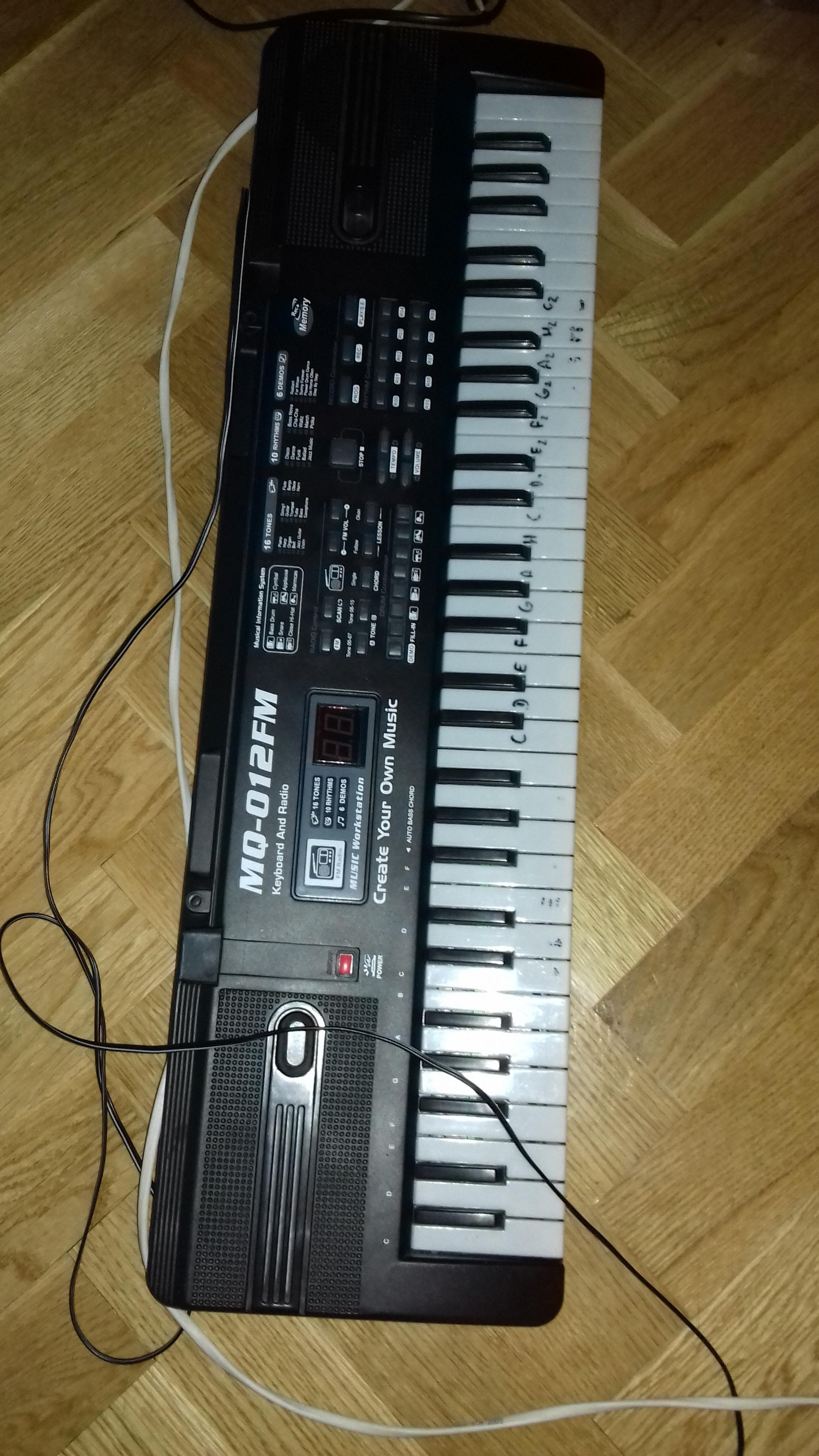

    Witam. Proszę o pomoc znawców tematu nagłośnienia. Mam takie klawisze (Korg to to nie jest, wiem :not: )
    Mikrofon bezprzewodowy nie działa z klawiszami - co może być przyczyną?

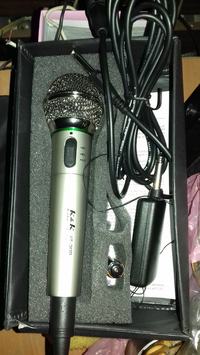

    Ale chodzi mi o podłączenie mikrofonu. Oryginalny mikrofon to zwykła cewka i wtyk jack - działa prawidłowo. Chciałem kupić mikrofon bezprzewodowy, żeby córka mogła śpiewać i kupiłem coś takiego
    I pojawił się problem, bo mikrofon nie działa. Słychać trzask przy przełączaniu selektora na mikrofonie, ale głosu nie ma. Myślałem że mikrofon jest uszkodzony, więc poszedłem - proszę się nie śmiać - do kościoła. Znajomy ksiądz podłączył mikrofon do nagłośnienia i mikrofon zadziałał. Wszystko działa, stwierdził nawet że bardzo ładnie przenosi głos.
    I tu jest pytanie - dlaczego nie działa na klawiszach?

    Zamieść zdjęcie tylnego panelu. Czy w klawiszu jest regulacja czułości (gain) wejścia mikrofonowego? Druga sprawa, jaka jest koncepcja? Nie masz nagłośnienia i chcesz żeby głos był słyszalny w głośnikach klawisza?

    Wiem, że d___y nie urywa, ale dziecku nie kupię zestawu za 1000 PLN-ów, żeby całkiem przypadkiem 100 razy upadł jej na podłogę :lol: . Klawisze nie mają żadnej regulacji siły mikrofonu. Podłączasz go i można piłować paszczę :ok: A plan był dokładnie taki, żeby mikrofon było słychać na klawiszach, bo nie mam nagłośnienia.
    Dzisiaj miałem do testów taki głośnik - mini piecyk - okazało się, że odbiornik radiowy był nienastrojony na mikrofon (odbierało radio maryja 8-O ). Po korekcie działa prawidłowo, ale sygnał wychodzący z odbiornika radiowego (również i z kabla) jest za słaby do klawiszy. Na głośniku działa dobrze, na klawiszach ledwo ledwo słychać. Chyba bez przedwzmacniacza albo miksera się nie obędzie.

    Tylko że tam był podłączony na kablu do pełnowymiarowego zestawu nagłaśniającego.
    Bezprzewodowy jest lepszy, bo nie da się zaplątać w przewody i wszystkiego połamać. Wiem co mówię.
    Nawet po nastrojeniu odbiornika mikrofon nie działał na klawiszach. Na kablu zresztą też. Nie wiem dlaczego
    Niestety nie dało się tego ogarnąć na skróty, więc kupiłem mały mikser (też lipę za paręnaście zł) i działa. Podłączyłem do starego jamnika z wejściem AUX - normalnie studio się zrobiło. 5 minut z lutownicą i podłączone CD daje podkład. Dzieci w siódmym niebie. Jak babci zaśpiewały, to się popłakała.
