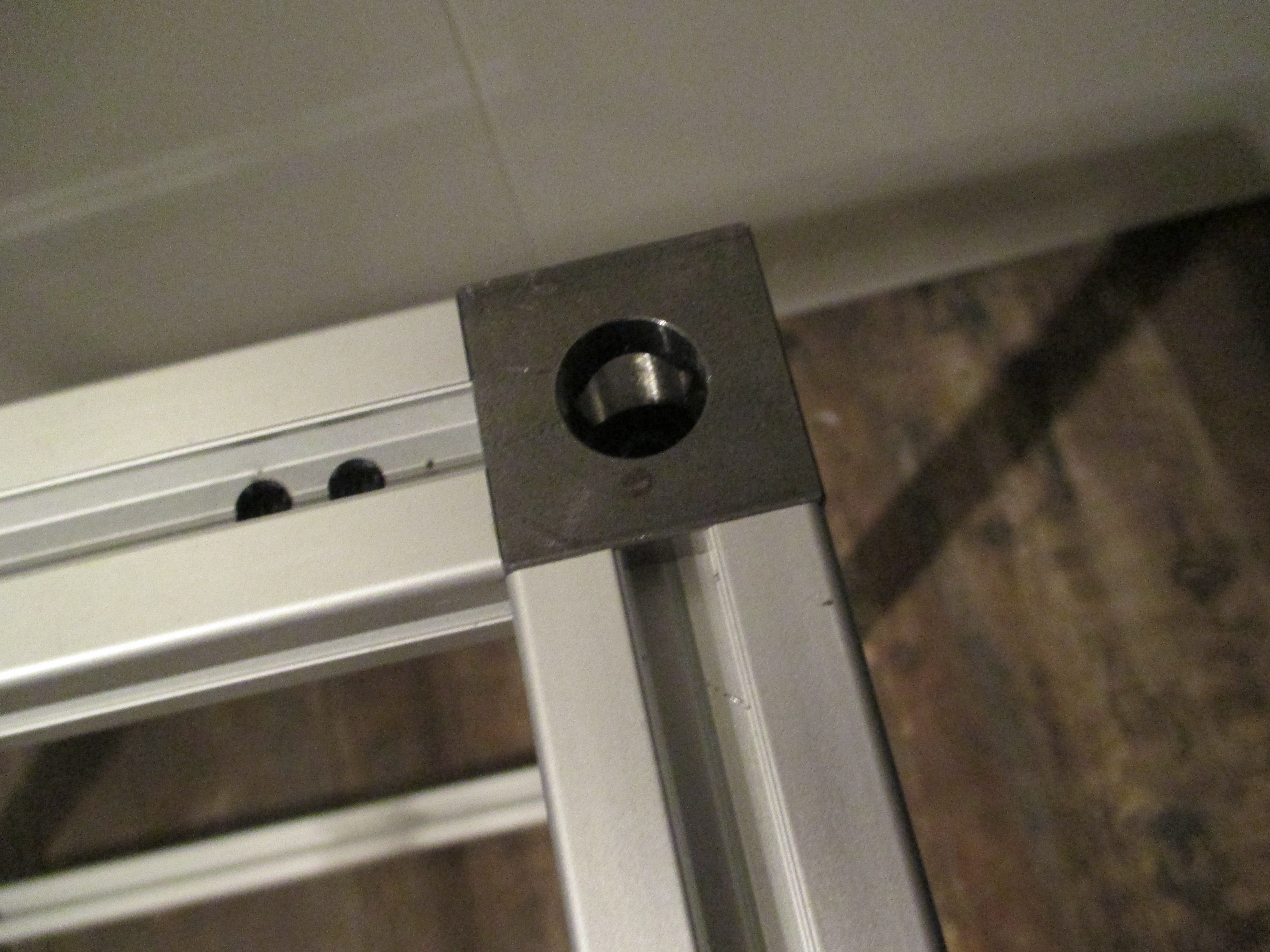

    Witam, wszystkich przyszedł czas na projekt własnej drukarki 3d ponieważ rok temu zakupiłem jedną na znanym portalu(a.....o) i byłem bardzo nie zadowolony z jakości elementów wiec się rozstaliśmy ale do rzeczy. Planuję zbudować drukarkę na ramie z
    profili aluminiowych 30*30 jako ze mam dostęp do frezarki 3d wszystkie elementy bd albo stalowe albo aluminiowe żadnych tworzyw. do tego myślę nad ruchomym stołem w osi 3 wspartym minimum 2 lub 4 prowadnicami liniowymi 20mm oraz śruba kulową 12mm, prowadnice na osi x,y również planuję 20mm drukarka bd posiadać głowice z dwoma ekstruderami elektroniką ramps 1.4 mam pytanie odnośnie silników ponieważ mam dylemat waham sie pomiędzy dwoma a mianowicie
    http://www.automatyka-tombit.pl/strefa-cnc-st...168-a-42sth60-1684af-silnik-krokowy_test.html
    a tym
    http://www.automatyka-tombit.pl/silniki-kroko...-28-a-57sth76-2804af-silnik-krokowy_test.html
    stąd moje pytanie odnośnie ich momentu czy do takiego pola pracy prowadnic liniowych 20mm silnik o momencie 0.91Nm wystarczy czy jednak celować w ten 1,89Nm ale gdy zastosuje te mocniejsze muszę zainwestować w osobne sterowniki ponieważ zintegrowanych do 3A nie znalazłem natomiast znalazłem
    ten sterownik
    https://pl.aliexpress.com/item/WSFS-Hot-CNC-S...Motor-Drivers-Controller-New/32773486670.html
    Samą ramę już mam ma aktualnie wymiary 600*550*500 mam jeszcze pytanie odnośnie zasilacza 12v czy 24v wiadomo 24V lepsze ale zasilacz musi być wtedy 2x więcej prądu a to już robi problem pozdrawiam i zapraszam do dyskusji.

    Silnik osi pionowej porusza śrubą i nie potrzebuje dużego momentu - raczej większą prędkość, ten poruszający samą głowicą też ma trochę łatwiej.
    Najciężej ma ten który porusza belką jezdną (prowadnicą) głowicy.
    Musisz odpowiedzieć sobie na pytanie jaką masę i z jaką prędkością chcesz poruszać.
    Głowica + listwa prowadnicy + wózki + stelaż + silnik + drobne elementy = ?
    Ile w Twoim przypadku: 1 czy 2 kg czy więcej?
    Może warto zastosować różne napędy i dobrać je ale pozostaw sobie miejsce na ew. zamontowanie większych.
    Raczej obstawiam, że warto kupić silniki większe i sterowniki do nich.
    A i jeszcze jedno - ta klatka jest dosyć duża i ze stosunkowo cienkich profili - zastanów się nad zastosowaniem w narożach wzmocnień (takich trójkątnych) - sporo usztywnią konstrukcję.
    Warto również pomyśleć o dociążeniu dolnej części aby całość nie miała tendencji do drgań przy szybkich nawrotach napędów.

    Witam przede wszystkim dziękuję za odpowiedz, wiec tak klatka jest trochę duża ale zostanie wydzielana osobna cześć robocza z profili 30*30 tak tak klatka do tego planuję zbudowanie obudowy z płyt stalowych lub alu montowanych śrubami kołkami centrującymi do profili wiec sadze ze to usztywni ostatecznie całość i nie powinna się giąć co to obciążenia spodu zamierzam opchnąć tam całość elektroniki i wszystko co tylko się ta dam ukryć pozdrawiam,
