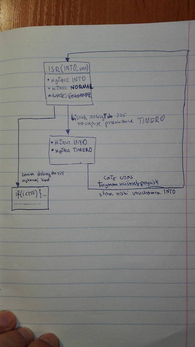

    @dondu spróbowałem zrobić tak jak mówiłeś ale wyszło z miernym skutkiem...
    To znaczy do końca nie rozumiem jak to przebiega wszystko...
    Na filmiku pokazuje jak to działa.
    Co jest źle i czego nie rozumiem:
    --Silnik po puszczeniu przycisku cały czas kręci się na max obrotach.
    --Dioda PA0 w trakcie przerwania TIMER0 powinna mrugać i mruga ale ledwo zauważalnie w każdym razie w innym tempie niż dioda PA6 co się zgadza. Dioda PA5 w ogole się nie pali - program tam nie dochodzi.
    --Silnik nie zwalnia tzn. tak jak wyżej, program tam nie dochodzi bo i dioda syganlizująca PA5 tez nie mryga - tak mi się wydaje przynajmniej.
    --Dlaczego silnik ma taką szarpaną prace? Tak jakby w momencie gdy licznik przestaje liczyć i następuje powrót do przerwania INT0 od razu została załadowana wartość i=255
    Narazie dodałem licznik tylko w obszarze pierwszego warunku if.
    Tutaj rozrysowałem sobie algorytm jak działają te przerwania. Czy to co napisałem w kodzie jest adekwatne do mojego wyobrażenia o tym?

    Generalnie na pierwszy rzut oka program jest prawidłowy.
    Nie zauważyłem jednak wcześniej, że używasz timera0 do generowania PWM, więc nie możesz go zatrzymywać tak jak sugerowałem.
    Niewskazane jest także resetowanie preskalera, choć dla silnika to nie ma znaczenia.
    Jeśli masz wolny timer 1 lub timer2 możesz to zrobić na nim według wcześniej przedstawionego algorytmu.
    Możesz także skorzystać z timer0 i przerwań od przepełnień, ale nie wyłączać timera0, czyli nie zerować bitów preskalera. Tutaj będzie potrzebna niewielka zmiana algorytmu.

    I w tym przerwaniu sprawdzać i debouncowac klawisz a o int0 zapomniec
    Oczywiście, ale autor chce na INT0, więc niech się nauczy.

    Nauczy się złych nawyków. INT się nie nadaje (bez specjalnych cyrków i wygibasów programistycznych) do rzeczy które drgaja.
    I kolega jako początkujący powinien (jeżeli nie potrafi tego zrozumieć) przyjąć na wiarę.
    Po raz n-ty powtarzam i powtarzać będę, że:
    - każde rozwiązanie jest dobre jeśli działa tak jak zaplanował projektant,
    - są sytuacje, w których przycisk musi być podłączony pod INTx np. wybudzenie z niektórych trybów,
    - każda nabyta umiejętność się przydaje w późniejszych projektach i dlatego warto nauczyć się także tego.
    A to, że w 99% przypadków deboucing nie realizuje się na przerwaniach INTx, czy Pin Change, to oczywiście prawda.
    Dlatego teraz w ramach ćwiczeń powinien zrobić deboucing w oparciu o wykorzystany do PWM timer0 bez przerwań INTx i timera2.
