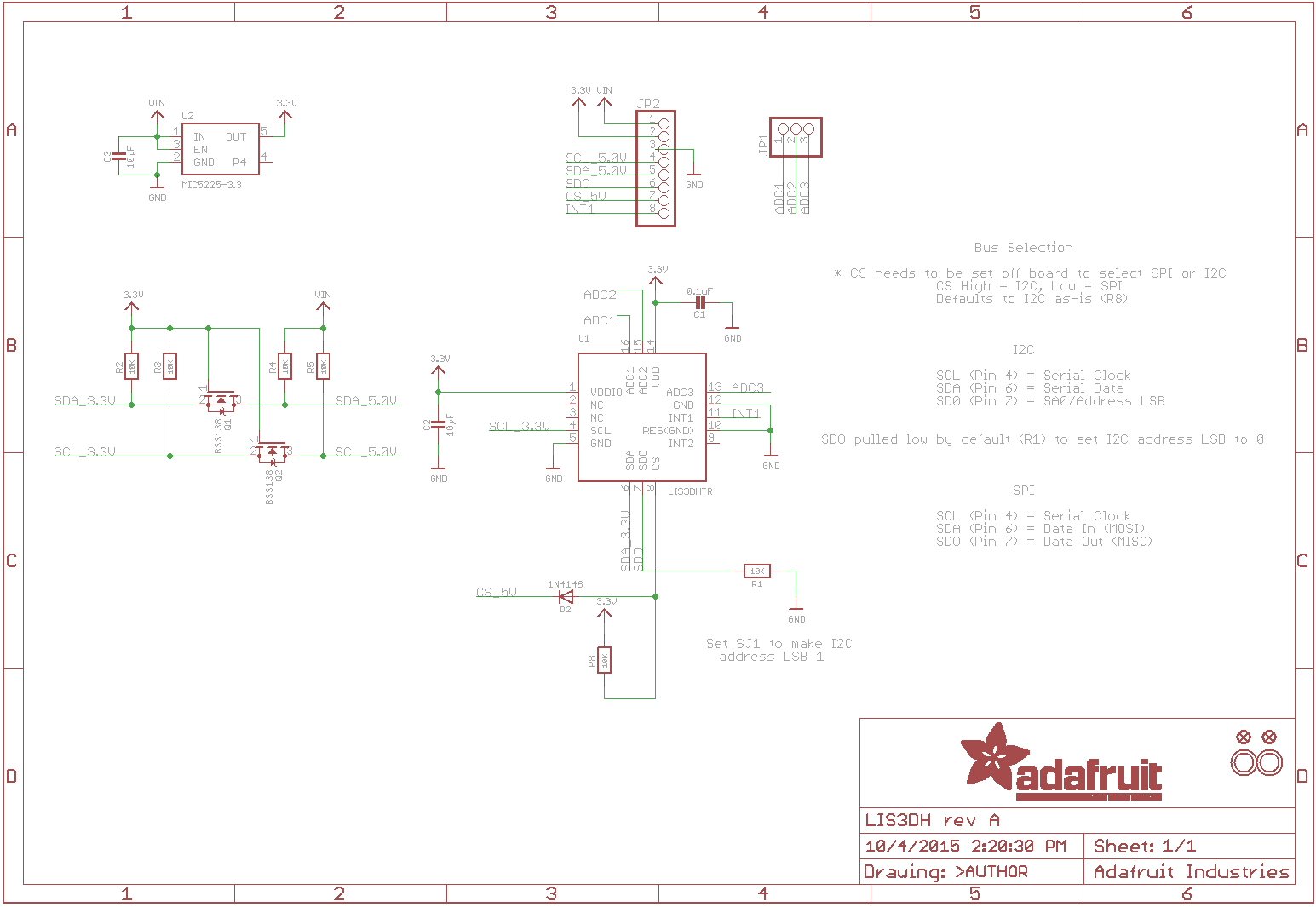

    Zwracam się do Was z drobnym pytaniem. Generalnie to mój pierwszy projekt na nieco większą skalę więc całkiem możliwe, że o wielu podstawowych rzeczach mogę nie wiedzieć. Chciałbym, aby mikrokontroler (Atmega328P w Arduino Pro) pobierała przyspieszenia przez TWI oraz wysyłała je przez USART do modułu karty microSD OpenLog.
    Spotkałem się z pewną trudnością (jak udało mi się ustalić) przy komunikacji TWI. W momencie jej nastąpienia program niejako się resetuje. Lepiej będzie wytłumaczyć na podstawie kodu:
    Kod: C / C++
    Zaloguj się, aby zobaczyć kod
    Wynikowy plik .txt zawiera same kolumny, w których napisane jest "AccelX AccelY AccelZ". Błąd nie może być spowodowany komunikacją USART, gdyż specjalnie rozbiłem zapis tego na kilka komend - druga to enter, trzecia to cr. Po odblokowaniu przerwań następuje wywołanie dwóch funkcji związanych z akcelerometrem. Po ich przejściu do .txt powinno zapisać się "No dalej.... ;)" lecz... nie zapisuje się. Dioda na OpenLogu miga co ok. 5 sekund (ma oznaczać zapisanie danej) prawdopodobnie z powodu delaya umieszczonego na początku maina.
    Pisząc te funkcje do obsługi akcelerometru korzystałem z biblioteki TWI_Master dostarczonej przez Atmel . Jej dokumentacja jest w języku angielskim, toteż mogłem coś źle zrozumieć (darmowa, więc umieściłem ją w załączniku).

    EDIT: Czy to możliwe, iż powodem może być zasilanie? Arduino Pro mam w wersji 3,3V, podczas gdy w schemacie (w załączniku) akcelerometru na linii CS jest napisane 5,0V?
    Pozdrawiam,
    Zasilanie nie, ale nie wiem czy zauważyłeś że ten akcelerometr jest także zasilany z 3,3V, więc wszystkie konwersje są zbędne, wtedy ten CS, SDA i SDC łączysz na krótko do proca, co do programu widzę że włączasz przerwania dopiero po transmisji uart, dlaczego nie wcześniej?

    Zmiana portu na PB7 również nie przyniosła skutku. Domyślam się, iż niepoprawnie wykorzystuję bibliotekę do obsługi TWI. Jedyne pojawiające się w Atmel Studio ostrzeżenie dotyczy znaku w funkcji itoa (program chce dostać wskaźnik do unsigned char-a), lecz programowi daleko do wejścia w pętlę while().
    Znacie może jakieś inne biblioteki do obsługi TWI na AVR-ach? Większość z odnajdywanych przeze mnie dedykowana była innym rodzajom mikrokontrolerów.
